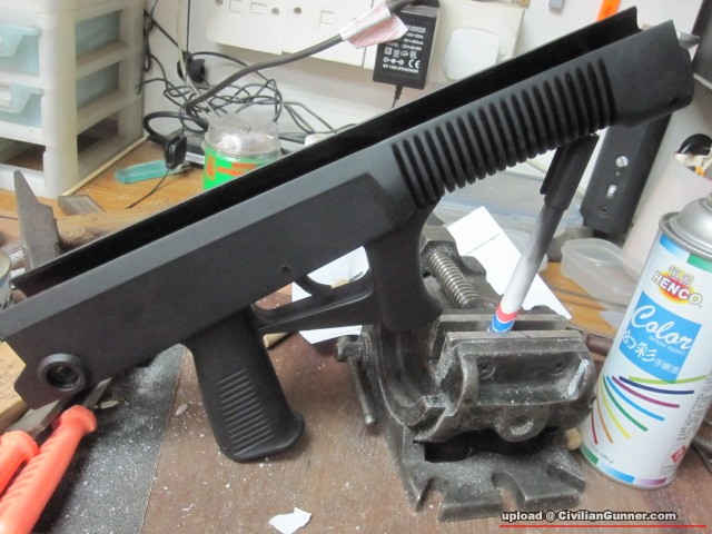

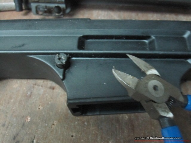

30-6-2011 21:26

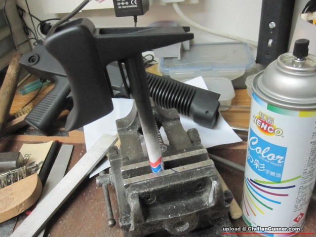

噴上啞黑色
30-6-2011 21:26

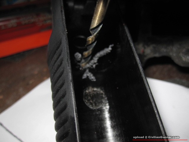

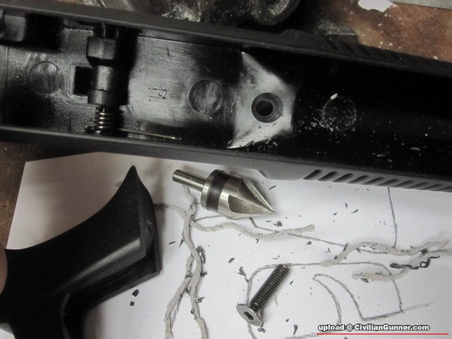

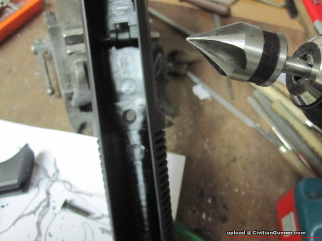

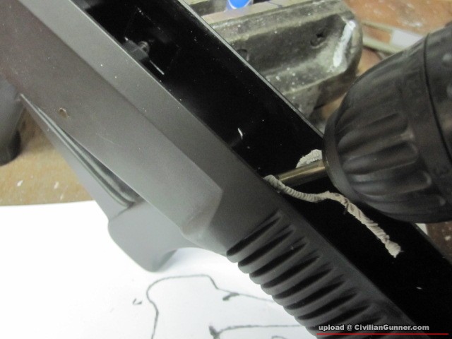

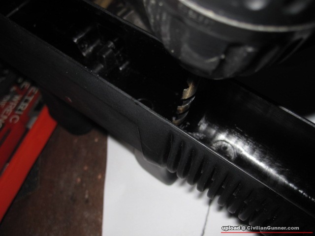

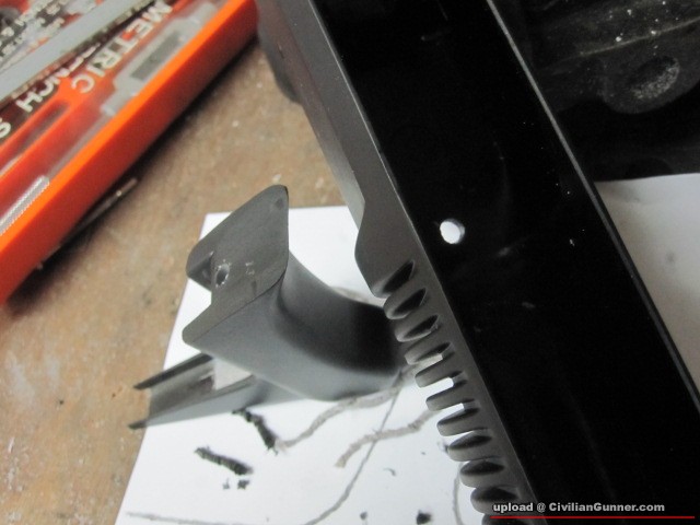

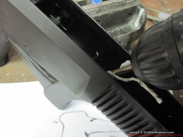

如果要鑽斜窿,首先要垂直鑽入
30-6-2011 21:26
至鑽咀斜位,然後停
30-6-2011 21:26
再鑽你想鑽既斜度,咁樣會準好多
30-6-2011 21:26
如果一開始就斜鑽,會越鑽越走位,咁就會同你預定既位置差一個或以上既鑽咀位
30-6-2011 21:26

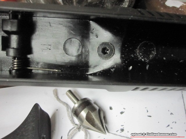

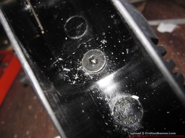

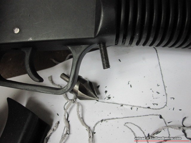

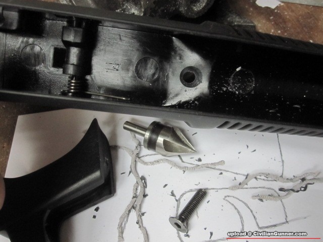

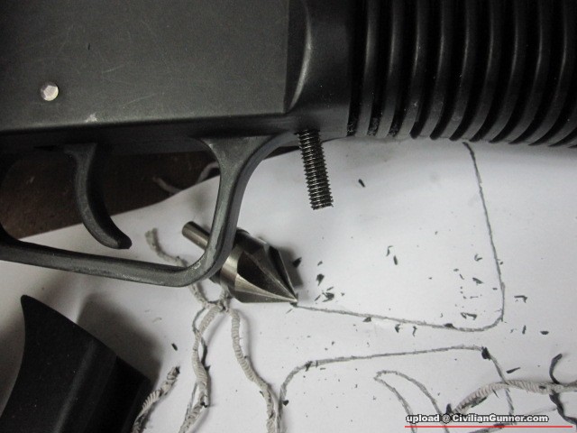

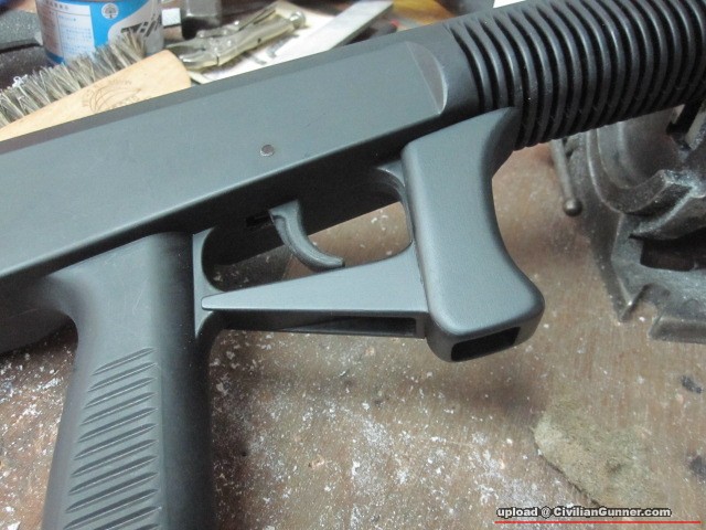

勃斜位藏平頭螺絲.
30-6-2011 21:26
作用有兩個,1.由於有斜面大範圍既張力所以唔洗落介子,2,螺絲頭藏於斜位,減小凸出撞到其他野既機會

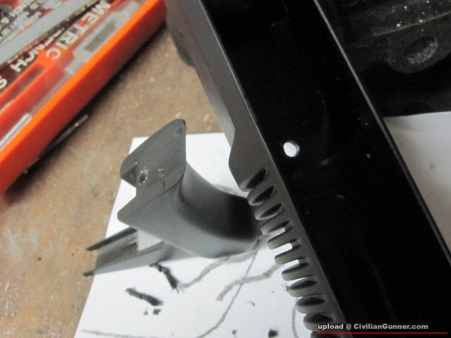

30-6-2011 21:44
由於在斜面加上再反斜鑽窿,所以是到藏螺絲斜位係邊大邊細既
30-6-2011 21:44
位置正確無洖
30-6-2011 21:44
用比較長既螺絲會食力D

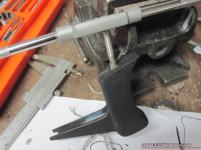

30-6-2011 21:44

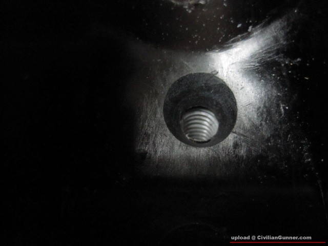

dup上公制M6牙
30-6-2011 21:44
并埋對位正確,如果唔岩位就大揪啦~~~!
30-6-2011 21:44

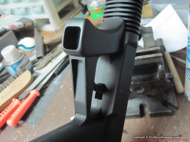

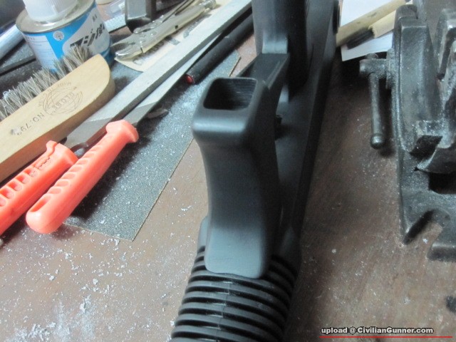

收螺絲後完成手柄呢PART
30-6-2011 21:44
手抦完成後外觀1
30-6-2011 21:44
手抦完成後外觀2
30-6-2011 21:44
手抦完成後外觀3

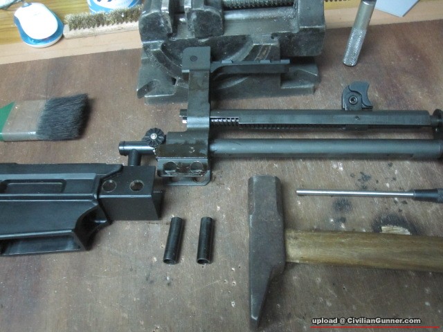

2-7-2011 00:18
深層次分解
2-7-2011 00:18
瞻仰遺容...........說聲type97再兄
2-7-2011 00:18

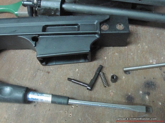

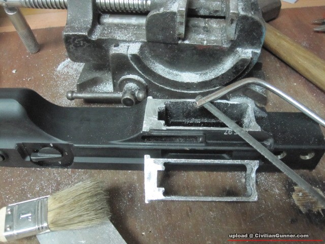

分解退匣掣
2-7-2011 00:18
退臣掣部件
2-7-2011 00:18

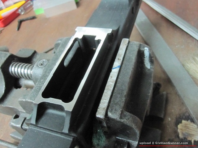

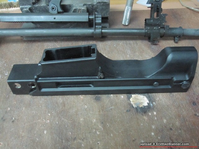

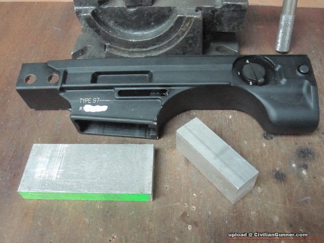

美國6061規格鋁材
2-7-2011 00:18

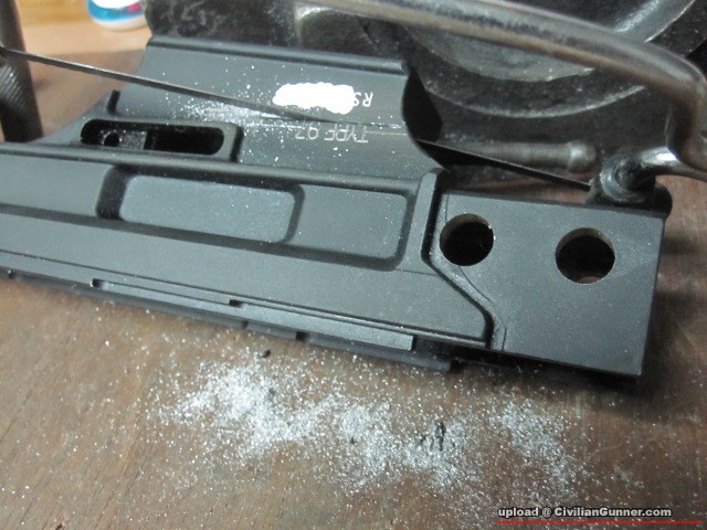

不愧係7075鋁合金..........鋸到PK........最堅硬既鋁合金規格
2-7-2011 00:18
用UK鋸片都要用兩條..........第一條鋸左一半多D經已"Q"左,要換另一條UK鋸片完成
原帖由 hkncnc 於 2-7-2011 00:30 發表
點解可以剧到咁直
慢慢剧籮

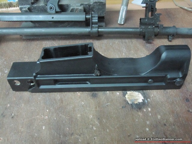

上匣位改裝part 1
免責聲明:
如摧殘之過程或圖片另大家不安,嘔心,厭惡,食慾不振,床第乏力,心理失衡,生理失調.........敬請自行解解決,樓主一概不付上任可責任
  注意:
此乃瘋癲變態之製作行為,,純為無聊興趣,比例亦非實數,又係段估之作,有怪莫怪
DIY MSG90http://www.civiliangunner.com/cg ... page%3D2&page=1

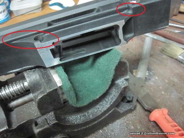

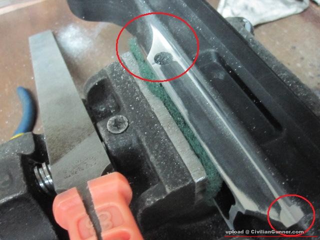

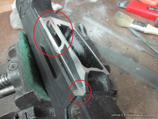

3-7-2011 19:03
汁平底上匣位
3-7-2011 19:03
飛埋鎖匣銷凸起部份
3-7-2011 19:03
退匣制遺照
3-7-2011 19:03
退匣制住剷平後
