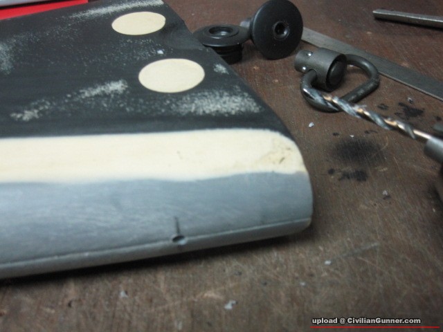

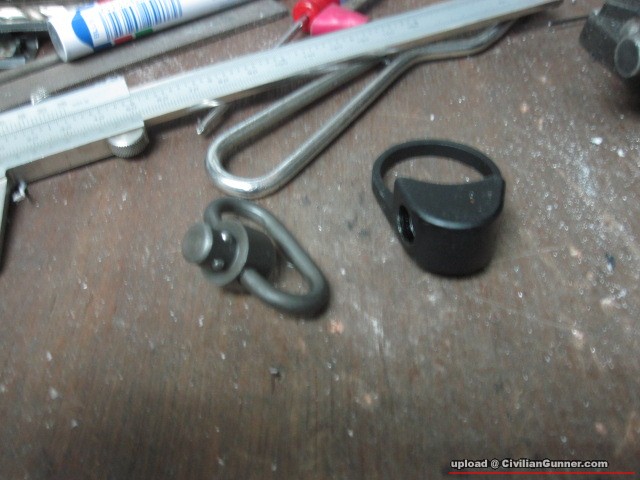

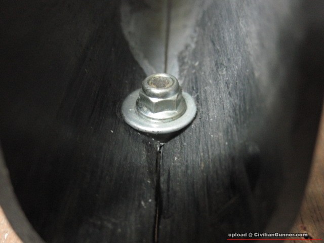

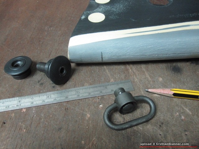

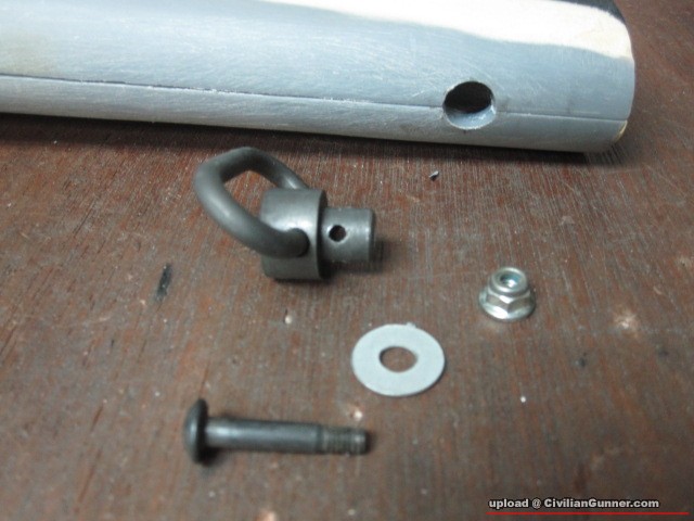

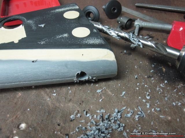

尾托槍帶扣之制作..........1 part 過
由於以小弟既錢力同能力,無乜可能搵到H&K原廠尾托既sling尾扣,唯有搵個形狀最接近既快拆sling改裝
此制作純為無聊興趣,比例亦非實數,全為段估制作,要求甚低,有怪莫怪
[ 本帖最後由 tango1997 於 15-4-2011 21:13 編輯 ]
15-4-2011 21:11
國產快拆sling扣
15-4-2011 21:11

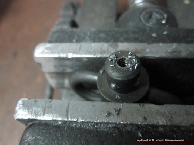

mark好要鑽位置及量度扣頂直徑
15-4-2011 21:11

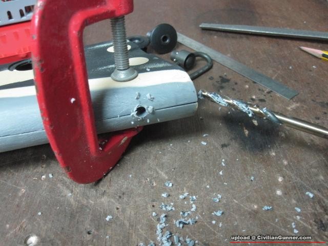

由於在圓卜面鑽窿比較容易.....失手.....所以要鑽細窿
15-4-2011 21:11
一級一級上......鑽中號
15-4-2011 21:11

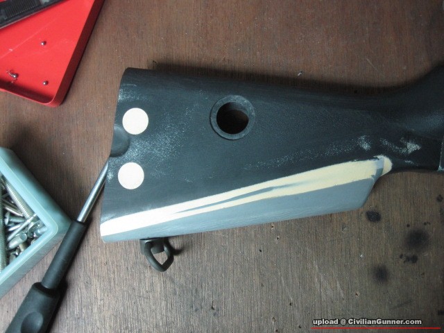

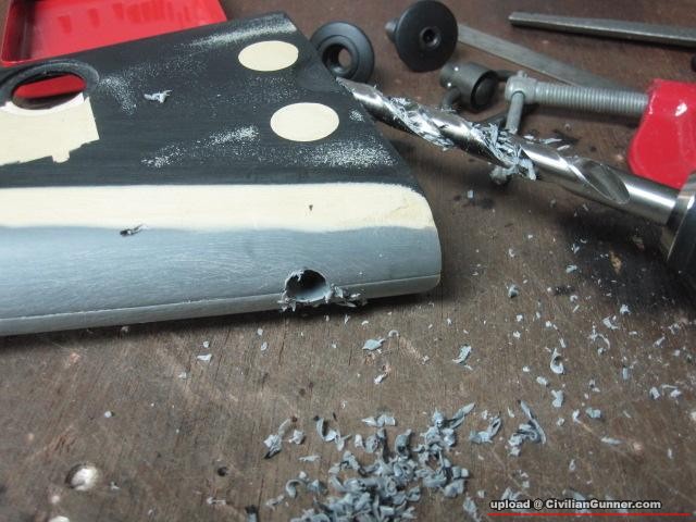

再鑽正式大細
15-4-2011 21:11
先打"賓子"定中位
15-4-2011 21:11
鑽穿佢

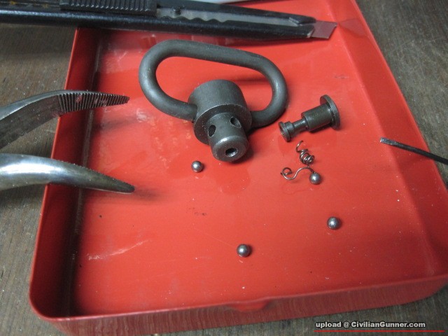

15-4-2011 21:11

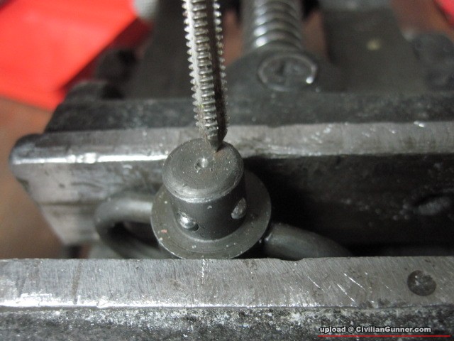

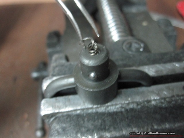

用微鉗取出彈弓
15-4-2011 21:13
再取出波子及軸芯,波子唔好掉,由其玩KSC槍及有榴彈炮既師兄,將來配波子會小D煩腦
15-4-2011 21:11

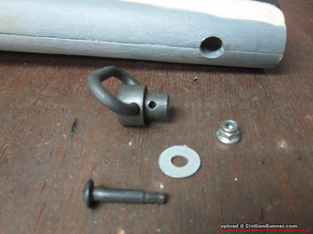

預備長螺絲,一爛鉄介子,最重要係一個LOCK nut絲母,因為唔會咁易番鬆
15-4-2011 21:11

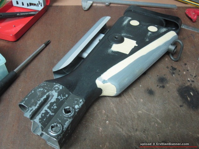

將螺絲穿扣上尾托加介子.....收lock nut
15-4-2011 21:11
外觀1
15-4-2011 21:11
外觀2

原帖由 jpg 於 16-4-2011 04:23 發表
師兄, 如果真係上SLING 個托會唔會唔夠力呢??
呢個問題小弟經已用紅白色牙膏裝A+B混合起超能膠一大舊係尾托內攪掂左,
除左G3本身個ABS殼再外加上兩節PVC喉及內裡再加AB膠,痴死左,螺絲唔洗郁,槍帶扣依然可以多角度旋轉
再次多這師兄提點 THANK YOU

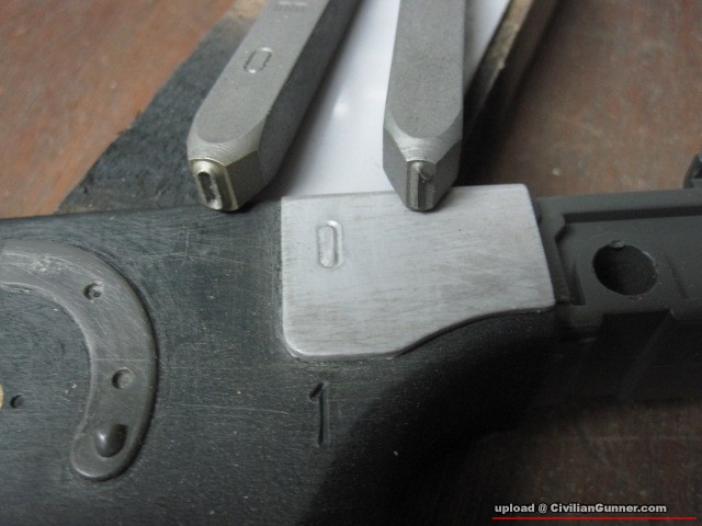

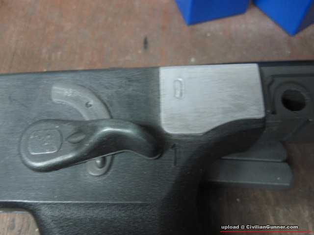

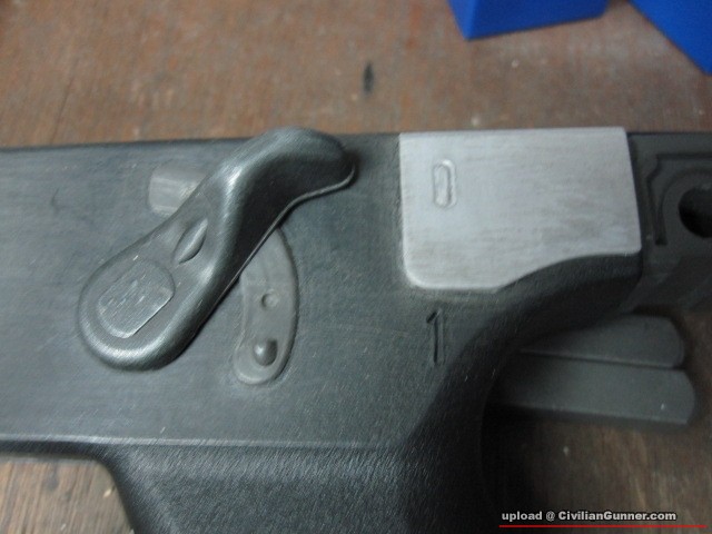

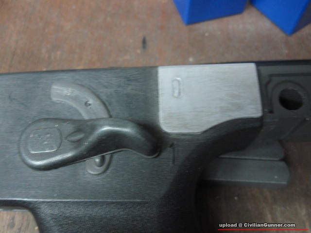

槍身0&1字樣制作過程
講到刻字,小弟真係無能為力,唯有買套0-9既6mm炭鋼字mark 英國制字mark字型0號偏向鵝蛋型,非德國既長型
[ 本帖最後由 tango1997 於 18-4-2011 19:12 編輯 ]
18-4-2011 19:09
德國制6毫米字mark
18-4-2011 19:09
對位打零字
18-4-2011 19:09
打埋1字
18-4-2011 19:09
放掣試位
18-4-2011 19:09
放掣試位
18-4-2011 19:09
打之前放入岩厚度既木方及胶料墊好下身既內籠做力,免得打爆ABS槍身

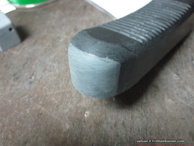

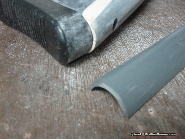

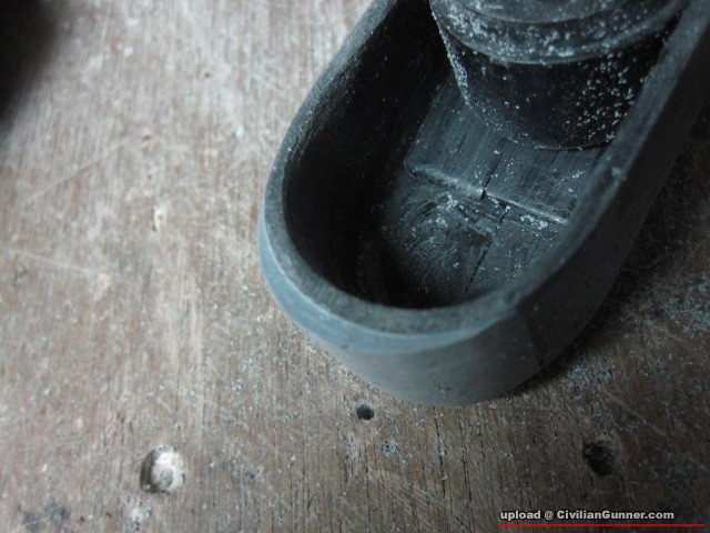

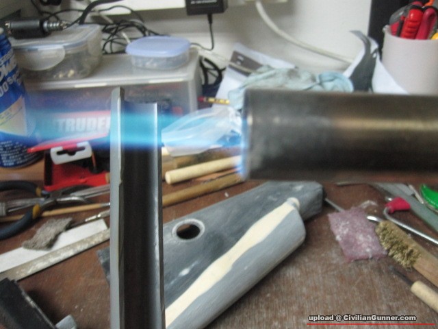

電池尾蓋加工
[ 本帖最後由 tango1997 於 18-4-2011 19:31 編輯 ]
18-4-2011 19:29

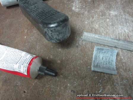

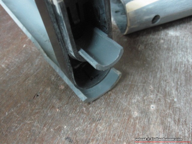

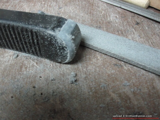

由於托底加厚左小小,尾蓋唔夠長,所以要補塊PVC
18-4-2011 19:29
先用噴火槍將pvc胶喉料"譚"至軟化,唔好"譚"濃佢
18-4-2011 19:29
襯佢未凍番用蓋底外圍壓至弧度一致,定住等佢回復硬度,即係等佢凍番
18-4-2011 19:29
將兩個接蠋面磨花,痴膠水
18-4-2011 19:29
等...................佢.....................乾
18-4-2011 19:29
汁粗皮
18-4-2011 19:29
磨到圓滑之外觀
18-4-2011 19:29
蓋內觀

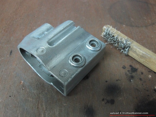

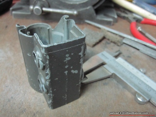

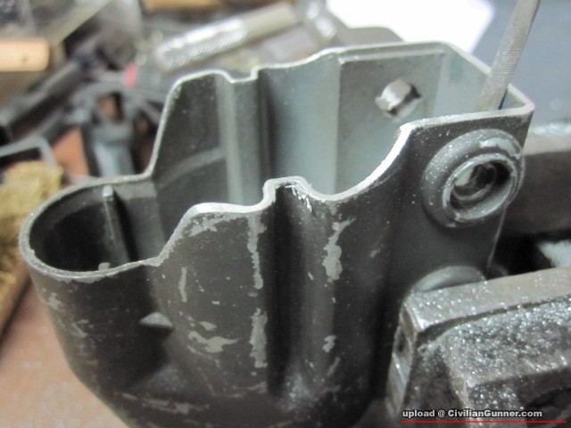

槍身後部尾托連接組件改裝

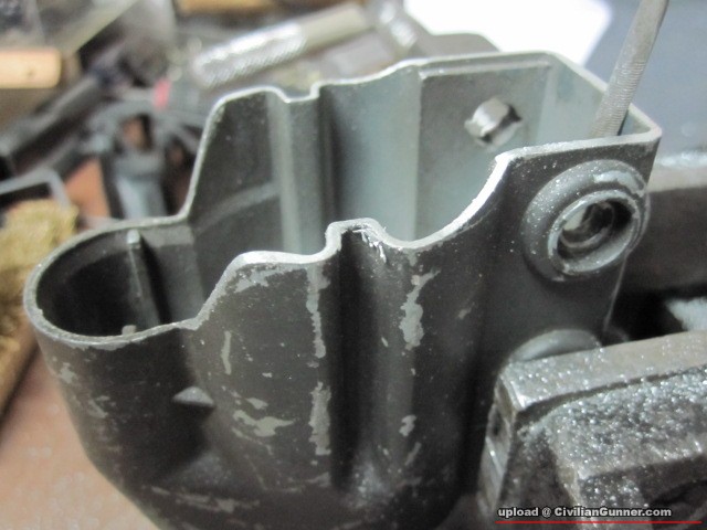

由於marui既G3尾托連接組件前鎖pin位個比例跟實彈樣子有小小分別,見到功夫唔多,
又可以令枝野再像真D.所以進行左小小汁位工序

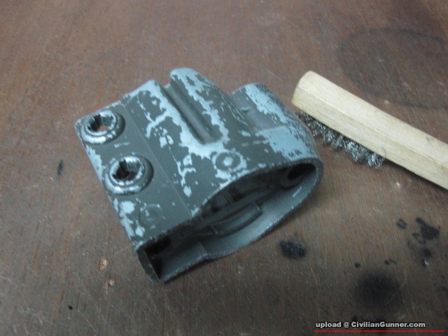

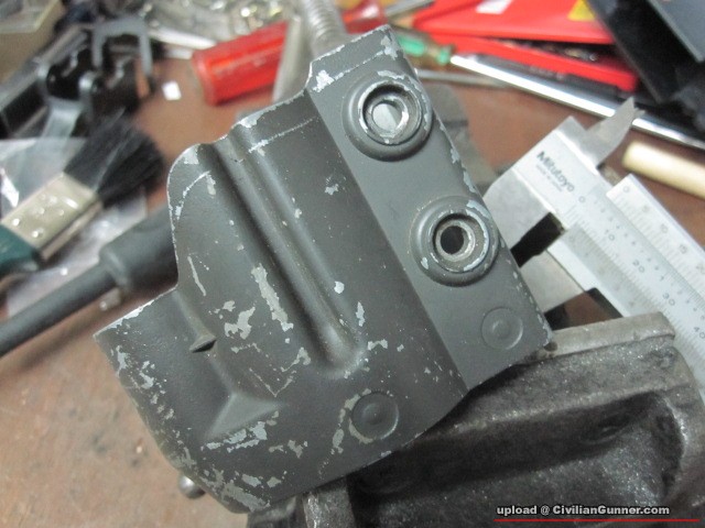

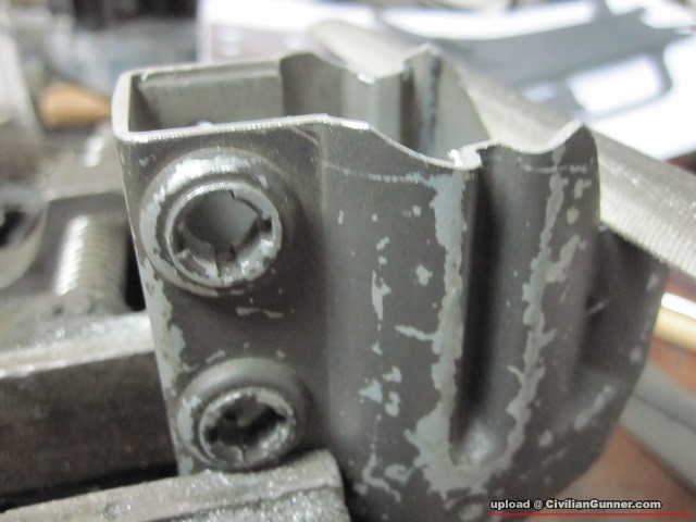

19-4-2011 14:25

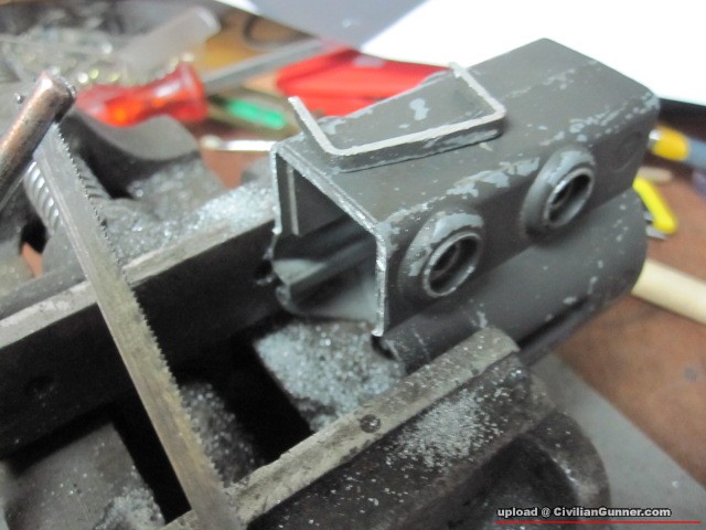

先計算要去除既尺吋,然後劃底線
19-4-2011 14:25
兩邊側身都要計算在內劃線
19-4-2011 14:25
鋸出底部多餘既金屬
19-4-2011 14:25
再汁走線上唔要既部份,並將所有需要既弧位汁至圓順
19-4-2011 14:25
再用小銼刀推走內外所披鋒,以防割傷手指
19-4-2011 14:25
側面汁走廢及弧位料效果圖
19-4-2011 14:25
上金屬底油後上色
19-4-2011 14:25
彷真鐵修改之H&K後拖托連接器零件圖
