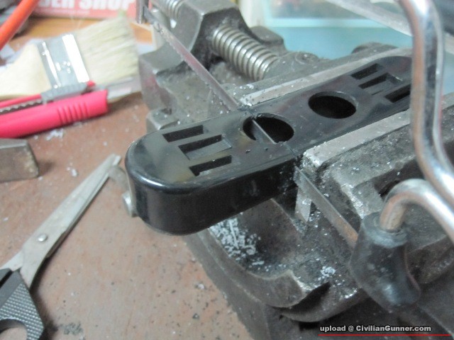

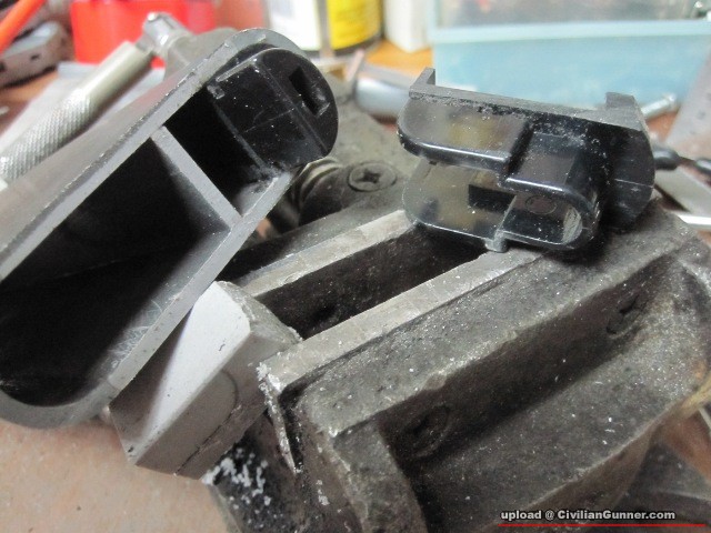

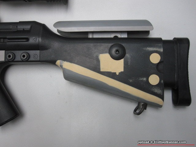

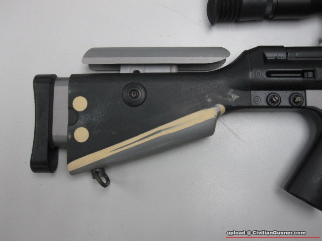

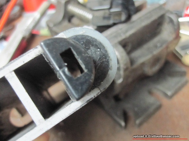

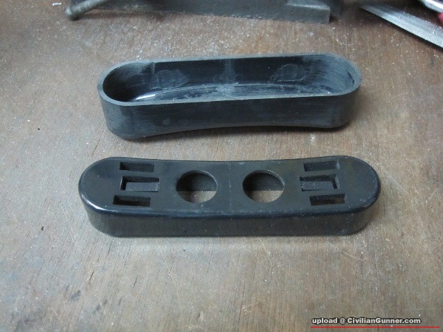

尾托電池箱及電池蓋制作
此制作純為無聊興趣,比例亦非實數,全為段估制作,要求甚低,有怪莫怪
21-4-2011 14:29

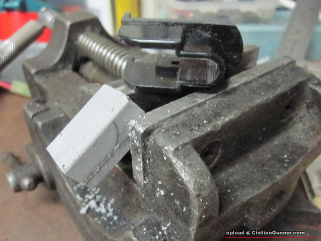

尾蓋鎖
21-4-2011 14:29
要裁短
21-4-2011 14:29
G3尾蓋鎖割出fit入伸縮電池櫃桶
21-4-2011 14:29
G3尾蓋鎖割出fit入伸縮電池櫃桶
21-4-2011 14:29
fit鎖底
初部組裝未噴油

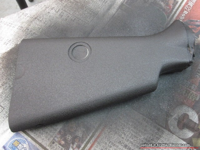

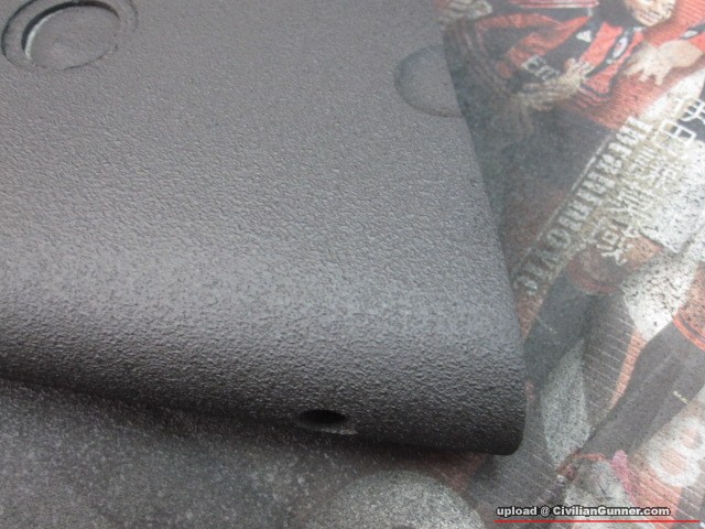

後托噴油上色,粒粒膠

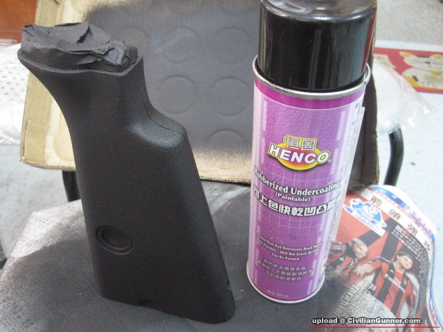

hi c-hing want to ask any different colour for 粒粒膠? have tan colour?
and where can i buy it? any special technique when using it?
sorry for so many question...

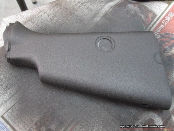

師兄你好,粒粒膠(車底膠)五金鋪或汽車用品店有售
噴粒粒膠確係好難掌握,由其噴細件野,唔同噴車底,枝野跟左兩個噴咀同一條幼管(類似wd40個種)建以先拿一些東西泥先試噴,因為用唔同大小噴咀同噴既距離都有唔同既凹凸效果,
此粒粒膠我暫時見到只有自稱黑色(其實帶深啡)小弟估計其實係一D類似"立青油"既物體,用松節水可以將佢洗甩,要佢完全乾透應該要五至六日,乾左之後表面有小許彈性,
如果師兄要噴沙色,可用模型噴柒(無咁襟)或五金鋪大枝個D(襟好多)泥噴係粒粒膠表面,如果想隻沙色鮮D,小弟建議先噴啞白打底,另其沙色更易反出效果,
粒粒膠最快速打矛波乾透方法:
以下只係小弟既一貫做法,不一定正確,緊可自行參考或更加改良!
噴完用風扇(弱風)搖頭吹約12小時,另油裡面既松節水成份揮發,大半乾狀態後用家庭風筒慢熱風反覆吹15分鐘停5分鐘再15分鐘再停5分鐘共做3次會快乾透好多(忌用大熱風,ABS膠會溶或變形)再噴上沙色或白色,自己鐘意,到表面噴柒(天拿水成份)乾後,粒粒膠表面就會乾爽同實淨,無左痴霖霖既感覺
[ 本帖最後由 tango1997 於 24-4-2011 20:52 編輯 ]
另有1個係未有粒粒膠面世之前既古老又簡單快乾既方法
先將極幼細既石英沙(通常係人做草網球場鋪地下個D撻一D番泥),用3m噴膠水(透明會乾個隻)
噴一至兩層係手柄表面,半乾後沈D石英沙上去,再用乾淨既毛掃,掃走唔痴個D,直至分佈滿意為止,上沙後再用3m噴膠水在表面再噴兩層,全乾後上沙色
此做法感覺好實在,但缺點真係有D粗鞋界手但小弟可以接受
[ 本帖最後由 tango1997 於 24-4-2011 17:05 編輯 ]
