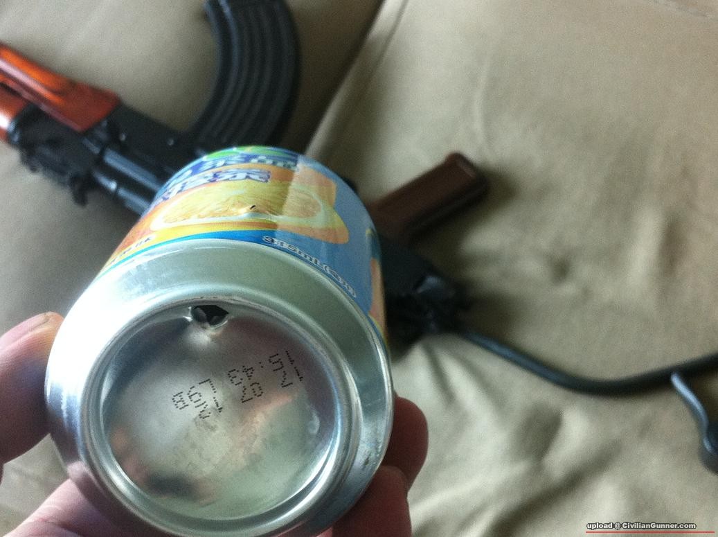

有買都知,原裝入top gas 0.2珠爽底邊,我呢啲咁善良嘅人打CQB過晒火唔比玩..........
隻飛機又拆唔開,1J飛機又未有............但都比我諗到...........
原裝..........
飛機有兩條pin,打中間嗰條
材料只要牙簽一支,死未?
cut 7mm,但其實唔好cut斷晒,cut到就斷就最好
用一字批由底窿篤起飛標,張丫位扭向入氣窿,攝牙簽,扭返正,穿pin,完成
左減力,右原裝,可以見到飛標頂前咗
一支螺絲好易搞
再試,底邊少凹
底中少烈
仲有兩面力..........大約1.2j
係時侯要買測速機.........
