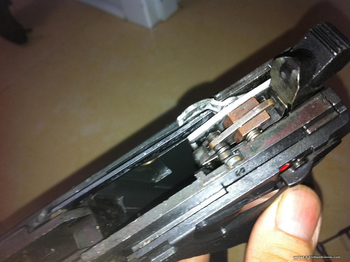

滑架鎖有樣奇怪,條彈弓會跟住出.............
hammer組同usp S7差唔多
氣缸極大,接近MP7大小,勁呀!!
抄番舊版零件

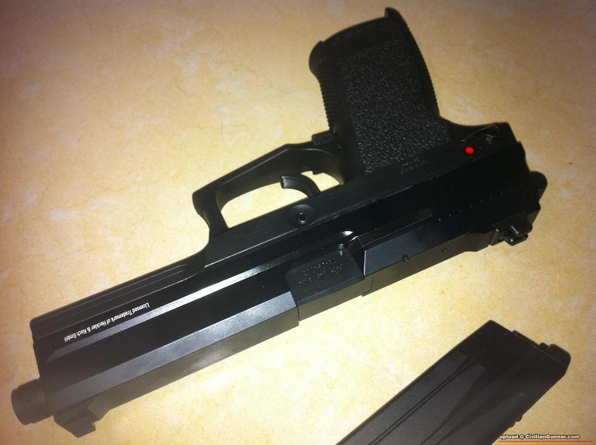

小評:性能上舊版完全冇得比,後座力及火力極大...........金屬滑架做工ok,只係膠外管要扣分,滅聲可以用番KSC..........
下身手感一流,刻字算齊 ............  $ !#*)都算合理

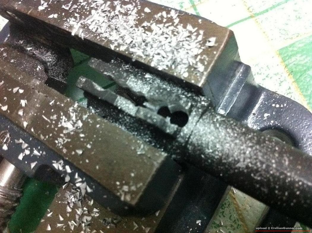

舊版同S7外管只係差條坑,立即開刀........
先鑽窿,後開坑
再執齊,搞掂~~

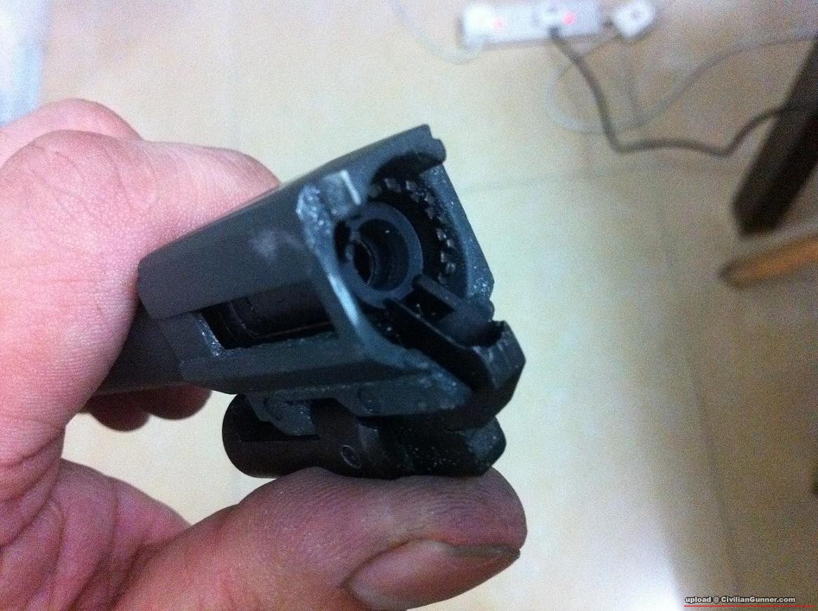

裝內管組
有趺管動作
都係金屬管好,又睇得又聽得........
條膠管,沙唷拉拿...................
