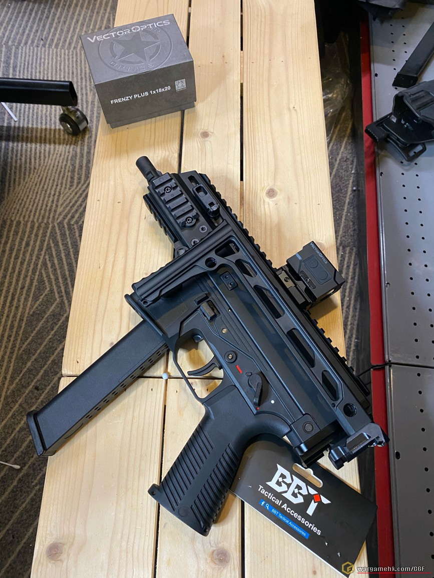

這支SCW-9, 好像也出了好一陣子, 不知為何入手/討論的人很少, 可能早前MPX及MCX大家還熱辣辣的把玩吧, 剛巧早幾天終於入手了, 就由久未寫開箱文的我來個開頭.
包裝外觀非常簡單, 瓦通紙盒+商標貼紙, 沒差, 反正正常不會留盒.

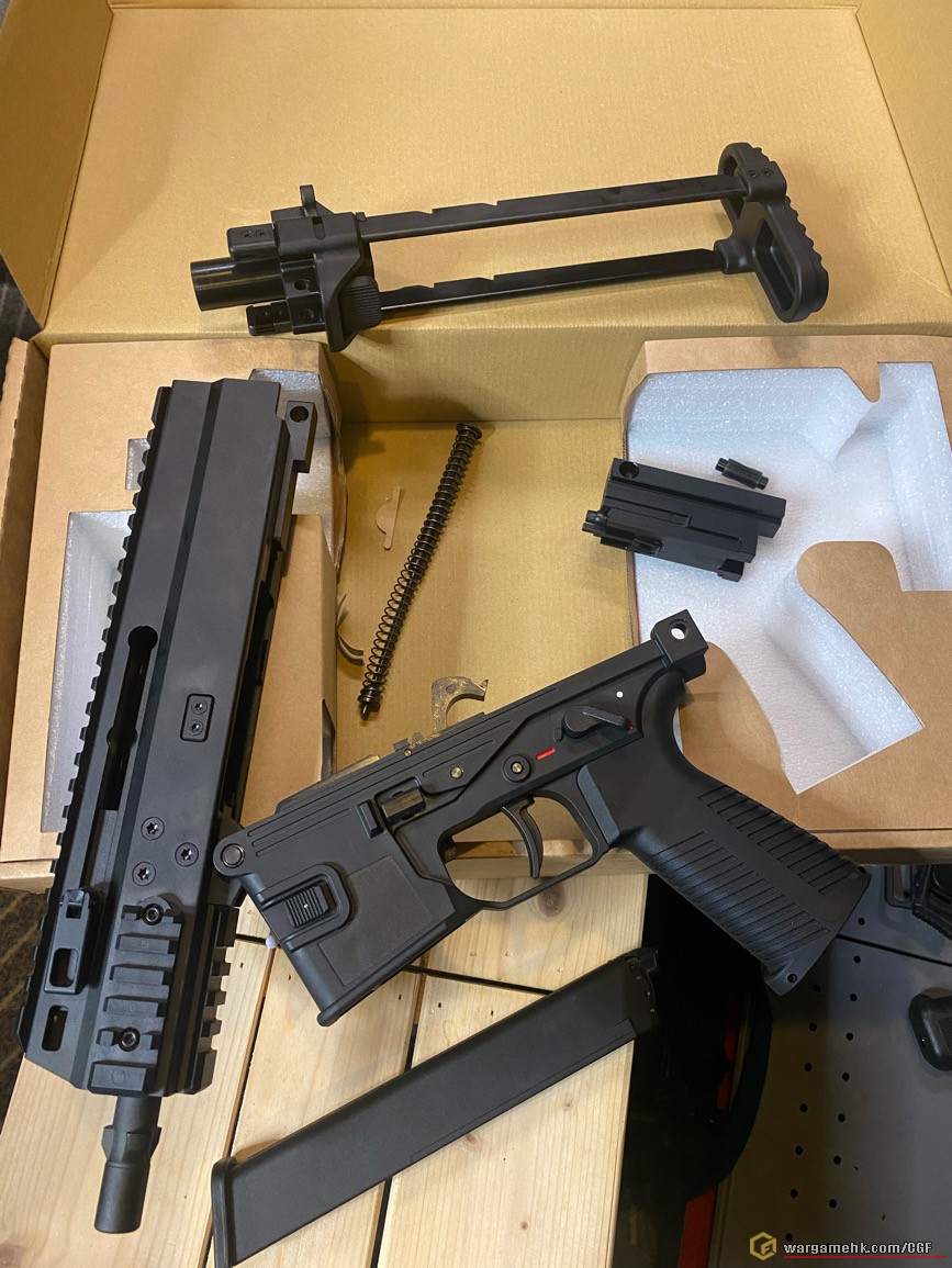

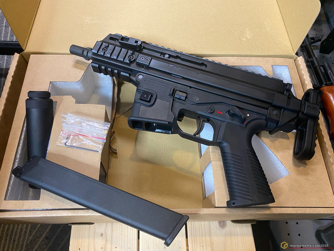

內容物為槍本體, 滅聲器, 50發裝glock 彈匣及調Hopup用的小六角匙, 說明書欠奉

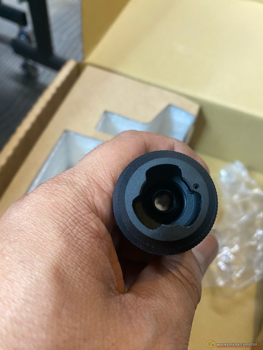

先說滅聲器, 一插一扭的快拆式是基本配置,少有加有內管的設計是加分, 不再只是空心管一條

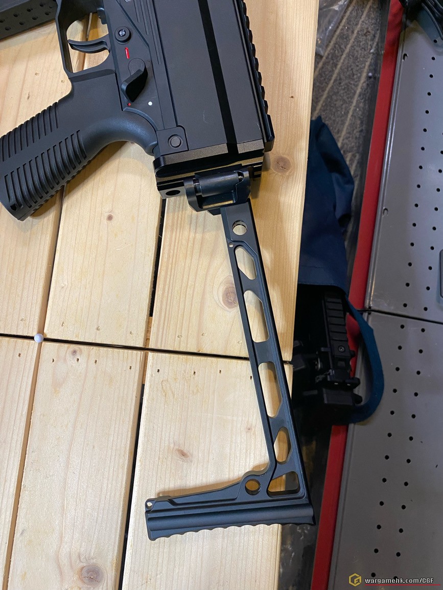

尾托為三段式伸縮托, 有點緊, 自己試用抵肩亦不太舒服
握把像一般AR款式, 如不喜歡, 坊間大量選擇

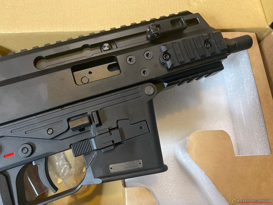

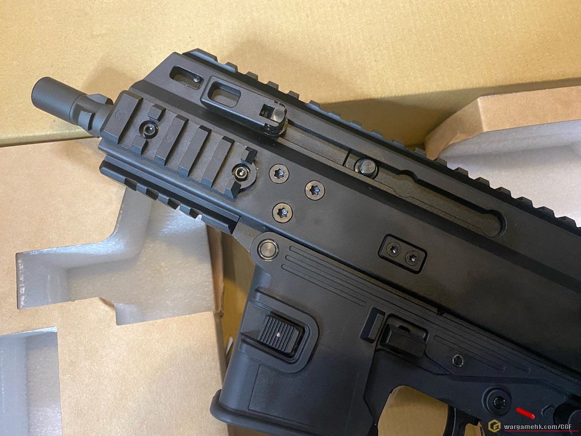

前段左右魚骨為塑膠(尼龍?)製, 外管是三爪式鋁管(類似MP5)

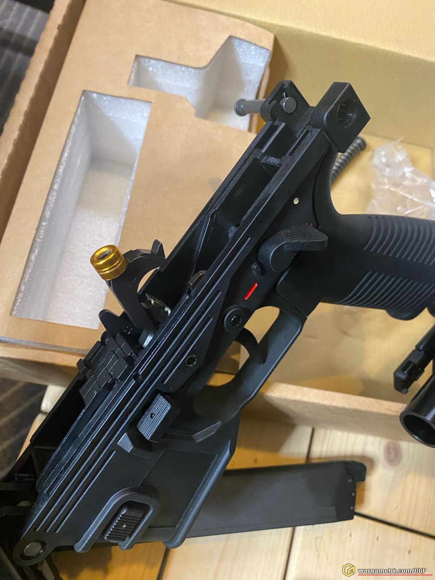

上身包括頂骨底骨為鋁製品, 下身是塑膠(尼龍?)製 , cocking handle, mag release及selector 為雙邊操作設計, 左右手無難度, 唯右邊mag release非常緊, 單手甩匣有困難, 希望打多幾次有好轉

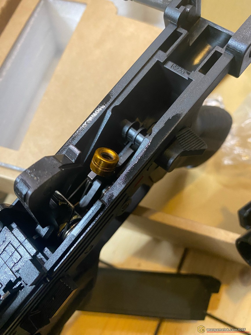

內部主要擊發零件全鋼製, 包括擊鎚, 司牙及嘩佬撞針, 而bolt則是鋁製品

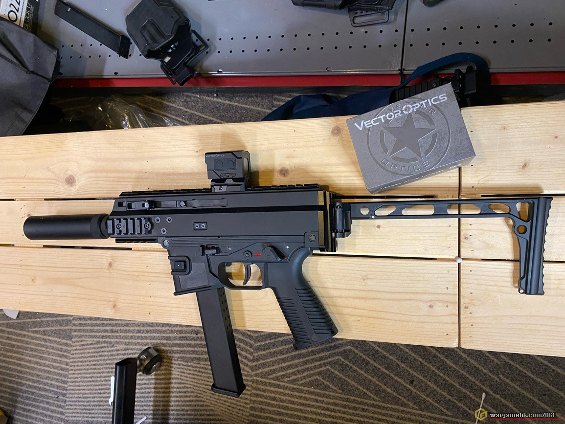

此槍短小精幹, 最短長度只是370mm左右, 一般小公事包亦可放入, 方便偷渡入境(?)
外觀說完, 說一下性能, 原裝射擊力度, 以0.2珠計, 大概0.8-0.9J左右, CQB合用, 以上一次打CQB測試, “爽直遠”, 一般CQB交戰距離, 15-20m左右非常準, 但hopup不可調太小, 會有嘔彈情況, bolt back爽快, 感覺跟MP9一類差不多, 另bolt back力度比想像中好
之後到小小外觀改裝分享, 上文提及原裝尾托不太舒服, 在想怎改良之際

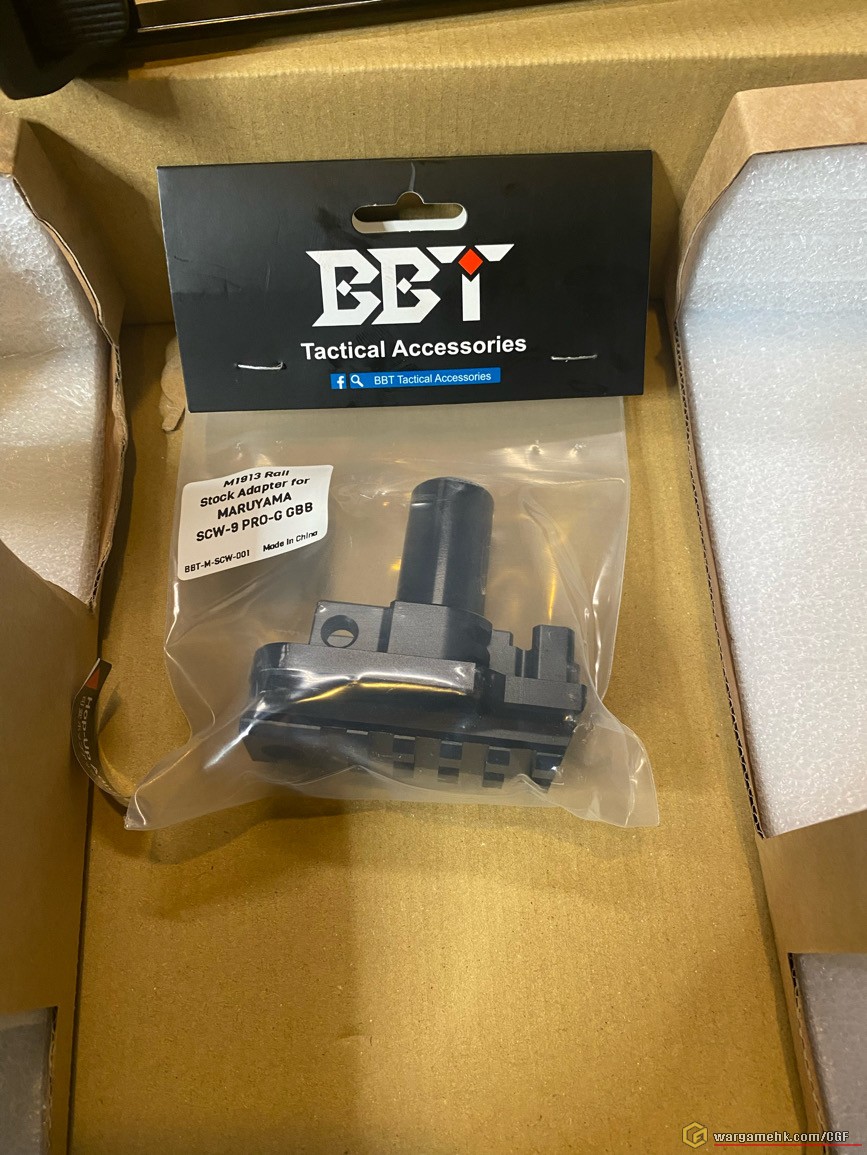

, 發現了一間新的副廠配件品牌”BBT”, 他們頭一炮就是設計了這SCW-9的尾托1913 轉換尾, 可知道現在大潮流正是1913規格的尾托, 現在BBT將這設計用在SCW-9上正合用, 使用家更換尾托更多選擇, 而紅點鏡為了配襯SCW-9的方方正正, 特意找上Vector Optics的Frenzy Plus方型紅點鏡, Vector Optics鏡防震防水, 玩具價錢, 真品質數, 少有性價比高的紅點鏡

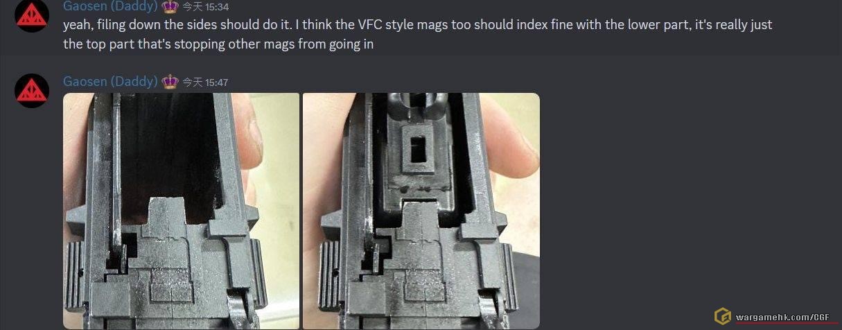

呢枝改裝可以用番馬記夾?
磨少少位可以
