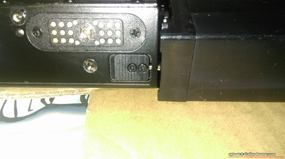

主機接電方式,與真品一樣,以旋轉方式扣上,特別一提,中間有膠O-RING作防水用,扣上時都幾實,所以唔好太大力,慢慢轉,另一隻手拉起機身側邊金屬電池扣,扣啱位才放手可以減少電池盒外殼損耗。

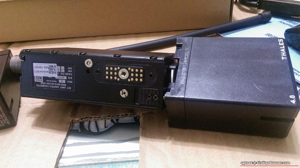

到鋰電池,嘩,個殼又有少少花又有少少崩,點解會咁,唔好投訴住,因為依粒係真品Thales PRC 148 鋰電(我都幾肯定),係呀,原廠就跟真品鋰電
外殼有"4.8 及Thales"字樣,根據Thales原廠資料,PRC 148有兩款鋰電,一款係4.8 ahr另一款係5.8 ahr,PRC 148 mbitr原裝係4.8,後期因為升級左JEM所以有5.8較高電量鋰電推出,官方話依款4.8 ahr鋰電,用於真品PRC 148上,可以用10小時,當中時間係10%以5W發射,10%接收,80% stand by
鋰電底部,都話真品黎喔

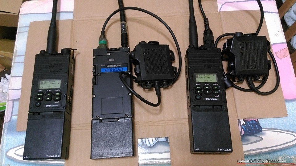

最後送上一張相"兩代同堂"
