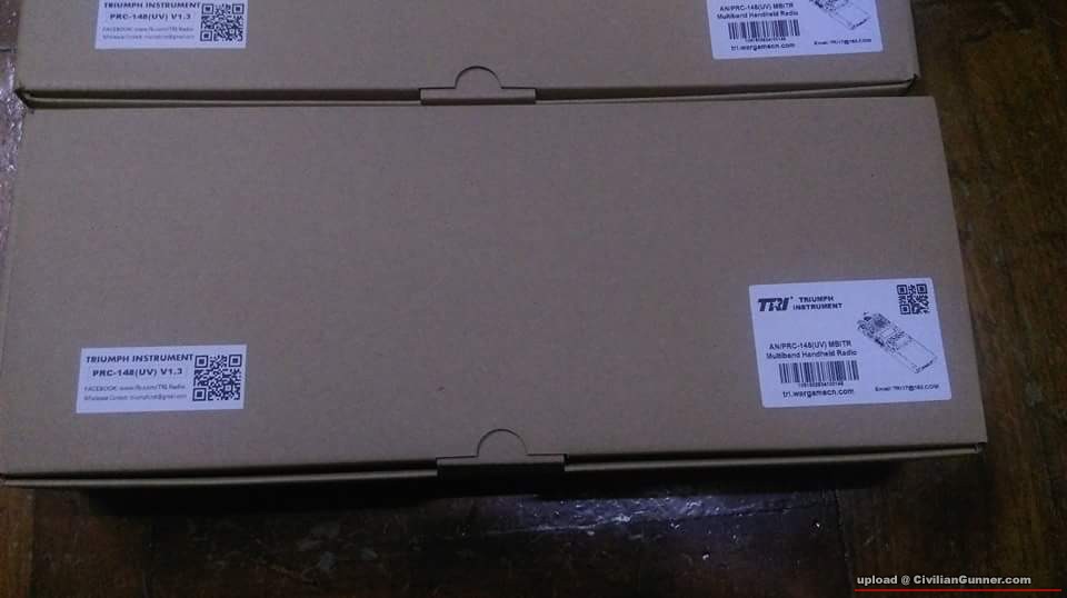

買一部,唔好玩…五部又點睇
寫明喔1.3
