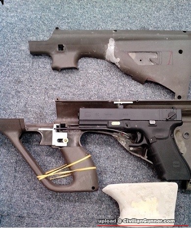

在床下底找到支AUG売,又有之WE G18C,玩雜交. [attach]200739[/attach][attach]200739[/attach][attach]200739[/attach][attach]200740[/attach][attach]200740[/attach][attach]200740[/attach][attach]200740[/attach][attach]200740[/attach]

試下塞入去

試下位,然後手起刀落
然後縮短

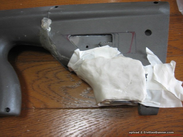

切去不要的部份
原帖由 teru 於 1-10-2013 10:50 發表
試下位,然後手起刀落
然後縮短
做到遑想到邊,都唔知整D乜出來
試位合唔合得埋
試下柄位放唔放到士啤甲
[ 本帖最後由 teru 於 1-10-2013 17:33 編輯 ]

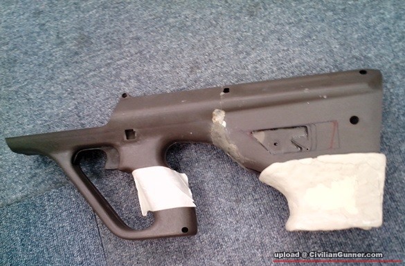

唔揼本揼時問啫
試完発覺手柄不能放士啤甲、先做其它拉雞位
和裝定之18C
[ 本帖最後由 teru 於 1-10-2013 17:12 編輯 ]
1-10-2013 13:54
試用鋁片做扳機連桿。
1-10-2013 17:13
試做退甲位、今天收工

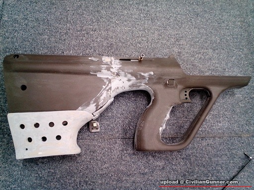

回覆之前師兄的問題先,繼續開工
---後面夠位比支槍blow back
---選擇制就做唔倒
做大形MAGWELL

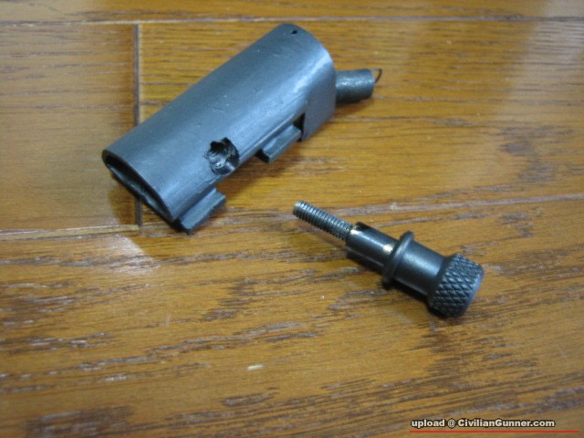

新做一些部件,改下個樣
銀色嗰個就是用來上膛的,唔記得映點做只是用鋁通做出來.

加手指位
[ 本帖最後由 teru 於 17-10-2013 16:03 編輯 ]
17-10-2013 16:02
外形加工、退甲制
上樘部品、連動桿
[ 本帖最後由 teru 於 17-10-2013 16:46 編輯 ]

上樘部品、巳用双頭筆做底油、再噴黑色

trigger系統巳做好,可以順利発射.
