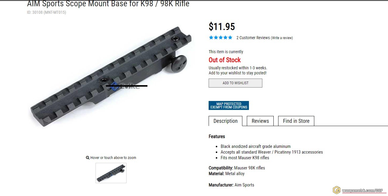

至於瞄準鏡,市面上玩具KAR98K 的鏡應該只有G&G 的1.5X ,在下也正在訂購。
雖然市面上有一些KAR98K 的鏡MOUNT 可用 ( 有些是真鐵用的 ),但多少要有動手能力,例如要開孔等,在下沒有工具可保證開孔準確,也就算了,買個1.5X 意思意思一下。

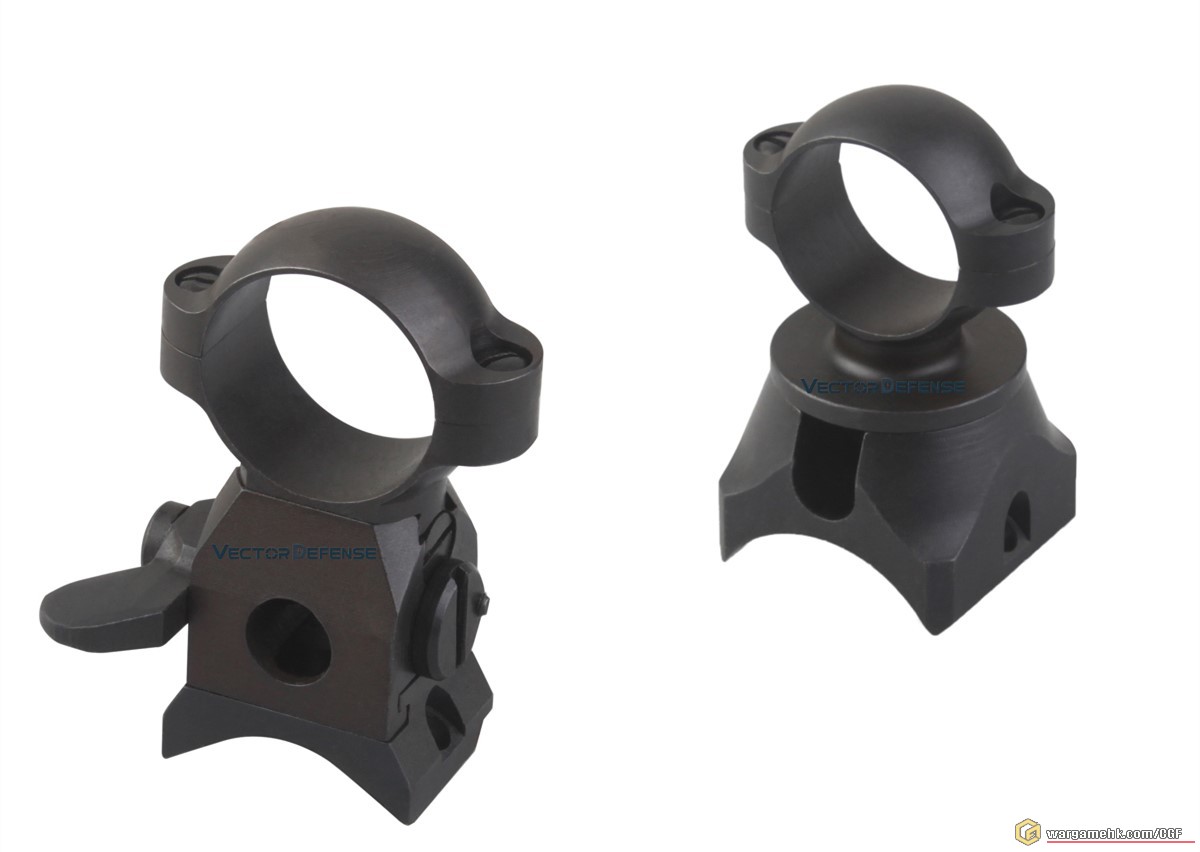

至於鏡,貌似 Vector 也有出品,價格相宜。
剛上去看一下,看到一個可容26 mm 鏡的鏡mount ,非常吸引,但索價近800,而且也要自己開孔... 沒太大信心。

不建議用痴的,因為瞄準鏡稍微移動,再打粒彈40 ~50 米,就是偏差三數米了,打到都變打不到,最死是第一槍瞄身打頭,下一槍瞄身打腳...永遠都瞄不準變成聽天尤命狙了,鏡一定要SET 得穩陣的。
射手有一種MOUNT 七百多元,一個裝在跳殼窗前的弧位,一個裝在彈夾插位後面,
呢種其實應該算是易開的,首先用3 M 膠紙將兩隻碼連鏡都貼上槍身,最後才在MOUNT 左右位開孔攻牙。
另一種是這種,拆了表尺,用卡著表尺的兩孔去固定,前後兩粒機米去調節水平,雖然穩固度一定是遜色一點,但易裝。
