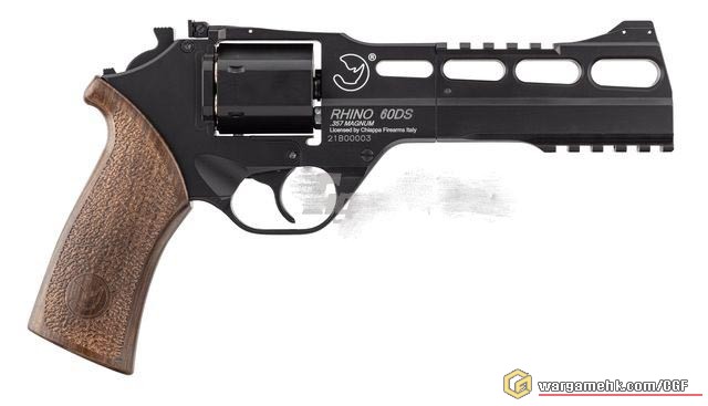

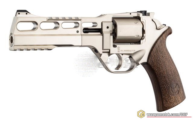

最受歡迎的六寸版本出現了

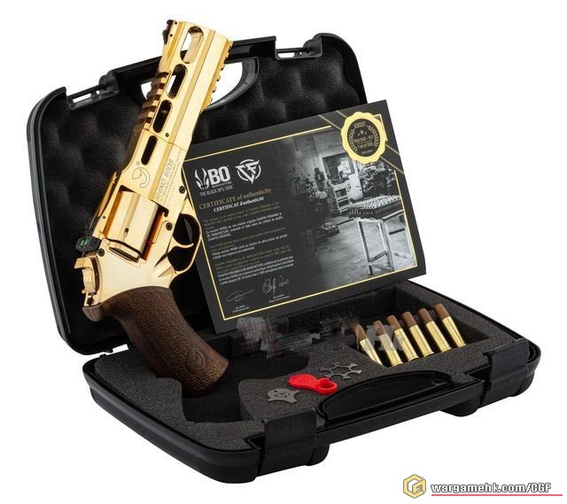

除了黑銀兩款基本色,這次還有土豪金,是真K 金電鍍,送禮自用...
原創小說:黑鷲

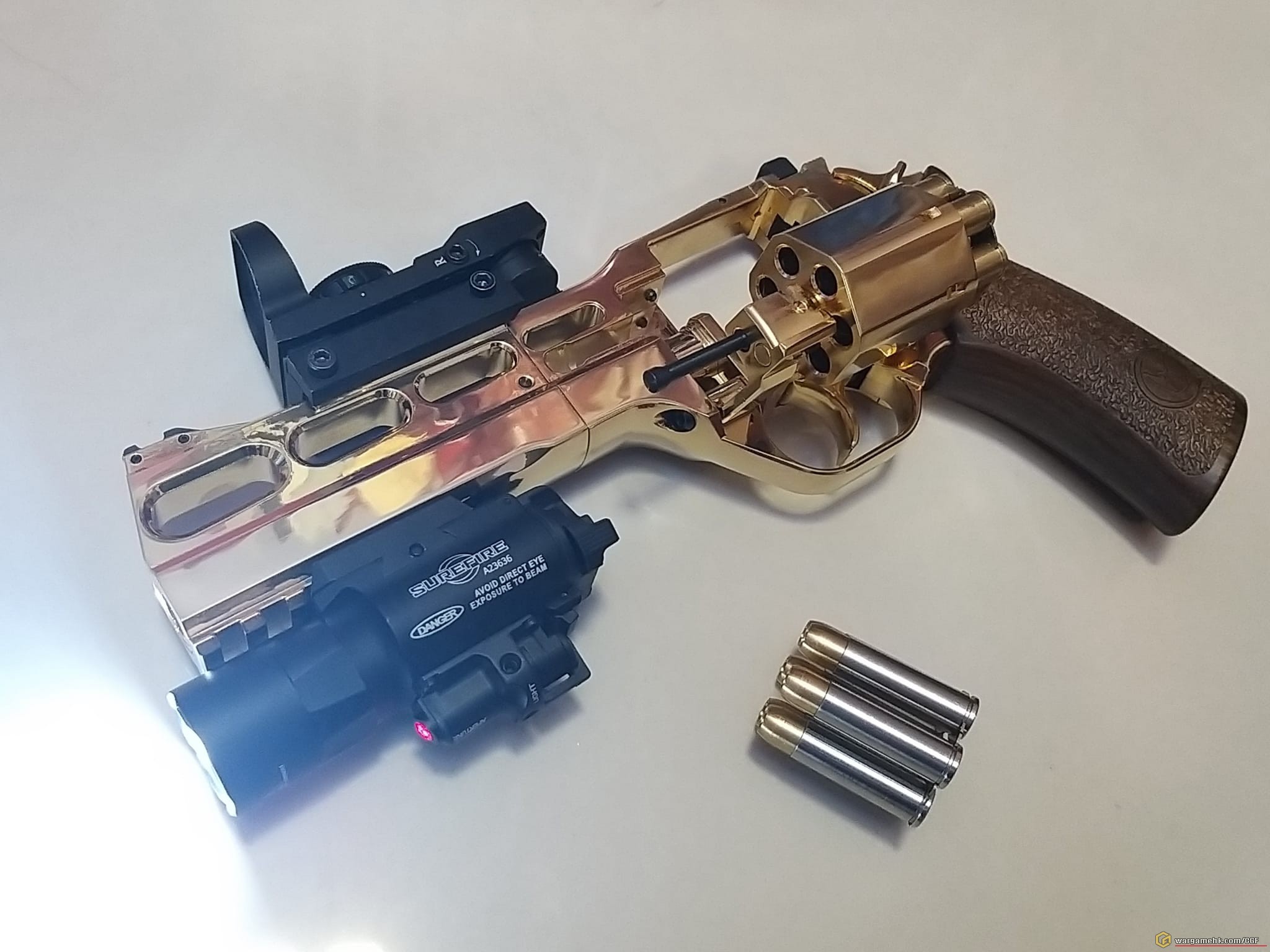

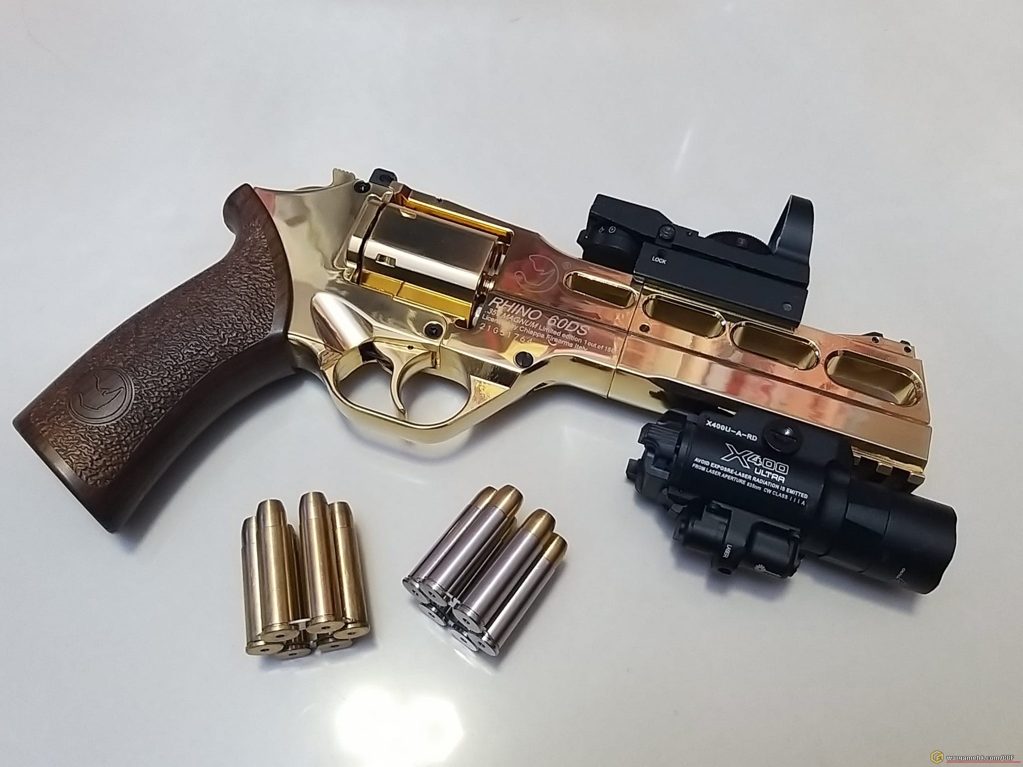

原帖由 kornhill401 於 5-12-2021 10:40 發表
我覺得金犀牛版,有一種'收藏級 '的感覺.
但價錢比其他個兩支,俾多成千蚊.多個槍盒和其他什件.
18K 電度金,真鐵準星照門,一份MOON CLIP 和槍盒,
其實跟之前的「限定2 TONE 」差不多設定,但多了電度表面處理。
原創小說:黑鷲
金牛
原創小說:黑鷲
原帖由 jn_jona 於 24-1-2022 15:17 發表
D電鍍好似幾得
這個黃金電度真是比較出色和少瑕疵,應該出多支電度白銀,收齊一對金銀潤
