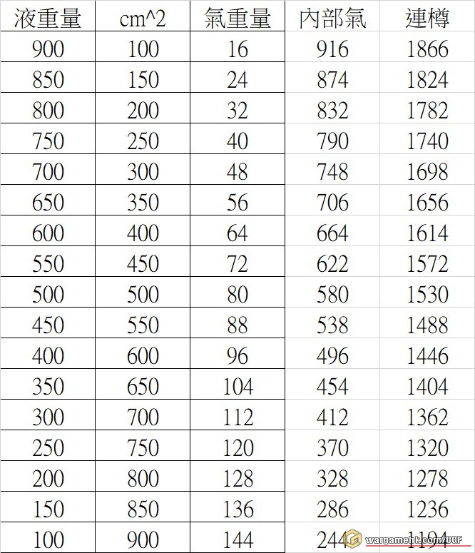

最後奉上在下之前量度的1kg co2 樽容量表,大概可以推算出不同重量時,大樽內的液氣比例,
如果CO2 樽入面已全沒有水份,只有氣體,其實已經差不多用光了。
