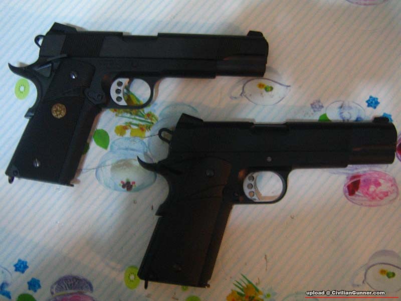

比較係以2枝槍都係全原裝的,圖為左馬記,右WA
唔多講啦~去相~

外形方面,由於2枝係唔同時代o既MEU,最明顯分別就係刻字同擊槌,而grip就明顯又係馬記有心D啦,WA個grip係需要令買的,唉
表面處理方面,WA比較黑而光滑,馬記有小小灰及磨沙面,拎上手感覺重量上WA比馬記重小小,而且WA有小小好似金屬的冰冷感覺,馬記就只係眼睇岩到人,拎上手就覺得膠
最最最不得不提就係馬記個grip係3件硬膠來的

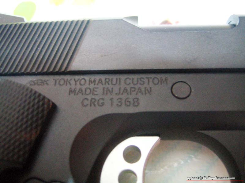

刻字方面,感覺上WA比例靘仔,馬記刻字的地方雖然多D,不過出現太多馬記自己的名字了

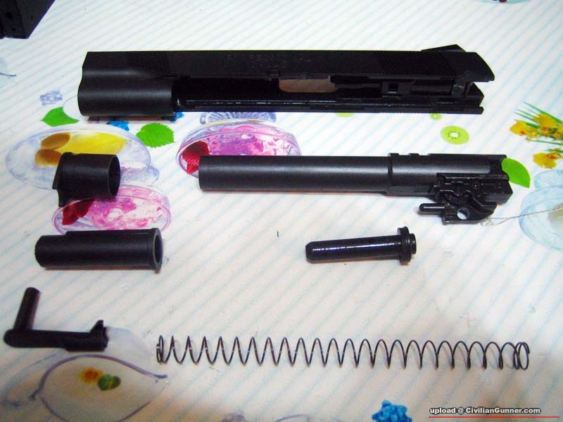

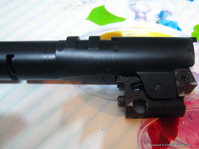

原帖由 westdog 於 14-8-2008 08:45 發表
我又換左野啦~睇下有咩唔同~
俾多個大頭你睇~~~
http://www.civiliangunner.com/cgf/a ...
大頭先睇唔到你換左d咩
不過我都................已經冇左枝meu啦,我枝meu只係陪左我36個鐘就同我講byebye了
