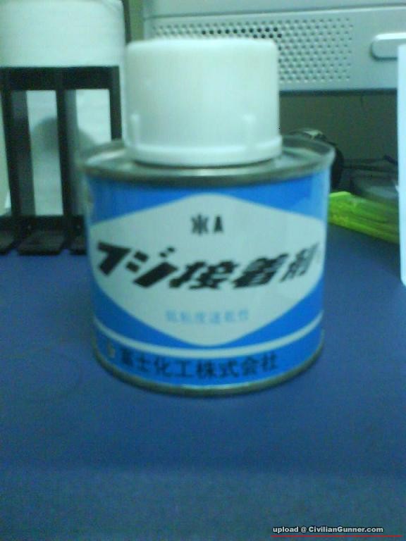

我係五金舖買咗一條13呎3/4膠喉~!!8隻T字接口,8隻曲接口~!!同一個膠水~!!
18-5-2009 23:01
膠水係呢隻~!!
原帖由 老兵 於 18-5-2009 22:54 發表
師兄:其實你只要在喉身同配件接駁時,用返pvc膠水內附既膠水掃搽膠水在喉身表面及配件內第一間入盡佢,旱咗之後,就算你用過百磅既摟力都唔會鬆出嚟。
我問過五金舖的老闆~!!我問佢係咪有膠水可以整實佢~!!佢就俾咗呢隻我~~!唔知係咪師兄你講呢隻呢?不過落完隻膠水,真係實淨好多~!!我話包膠紙或膠布係想保險一吓~!!
