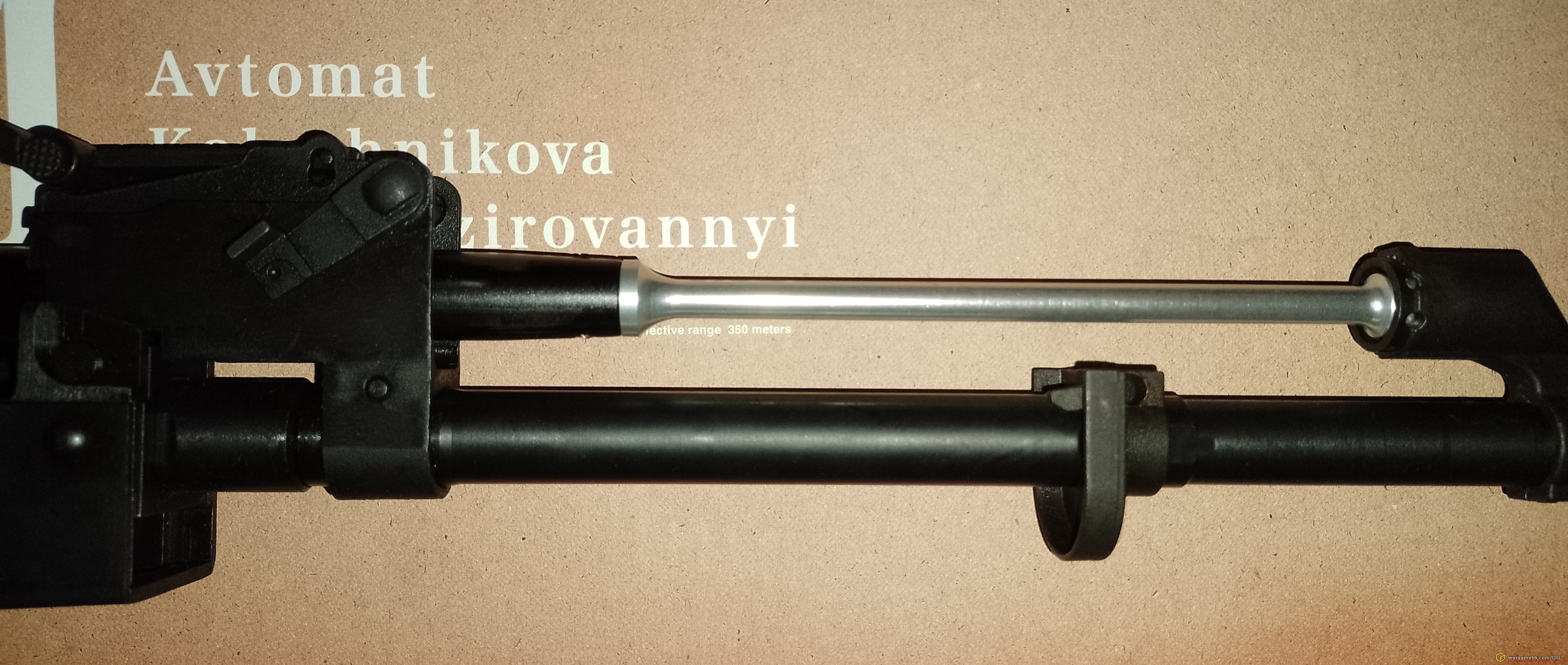

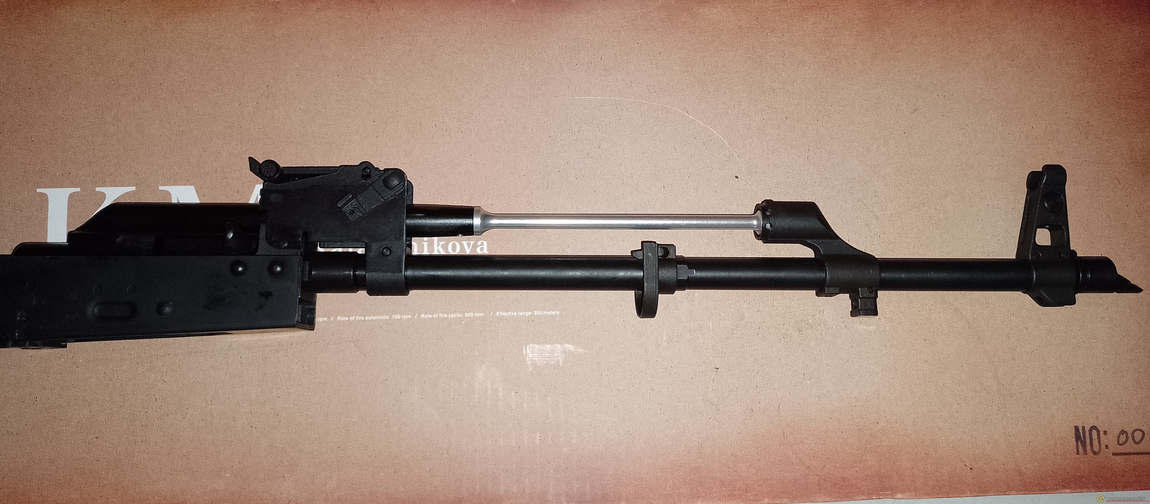

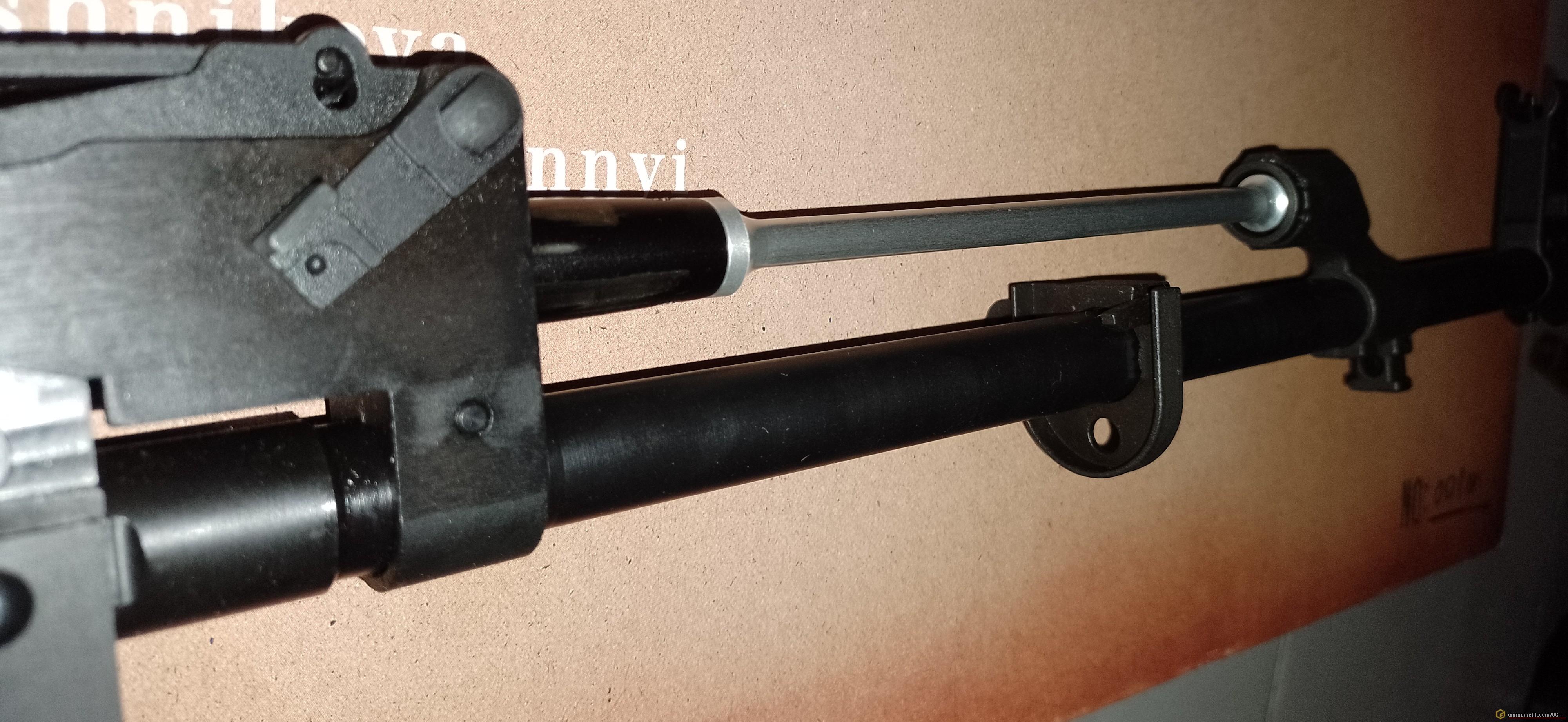

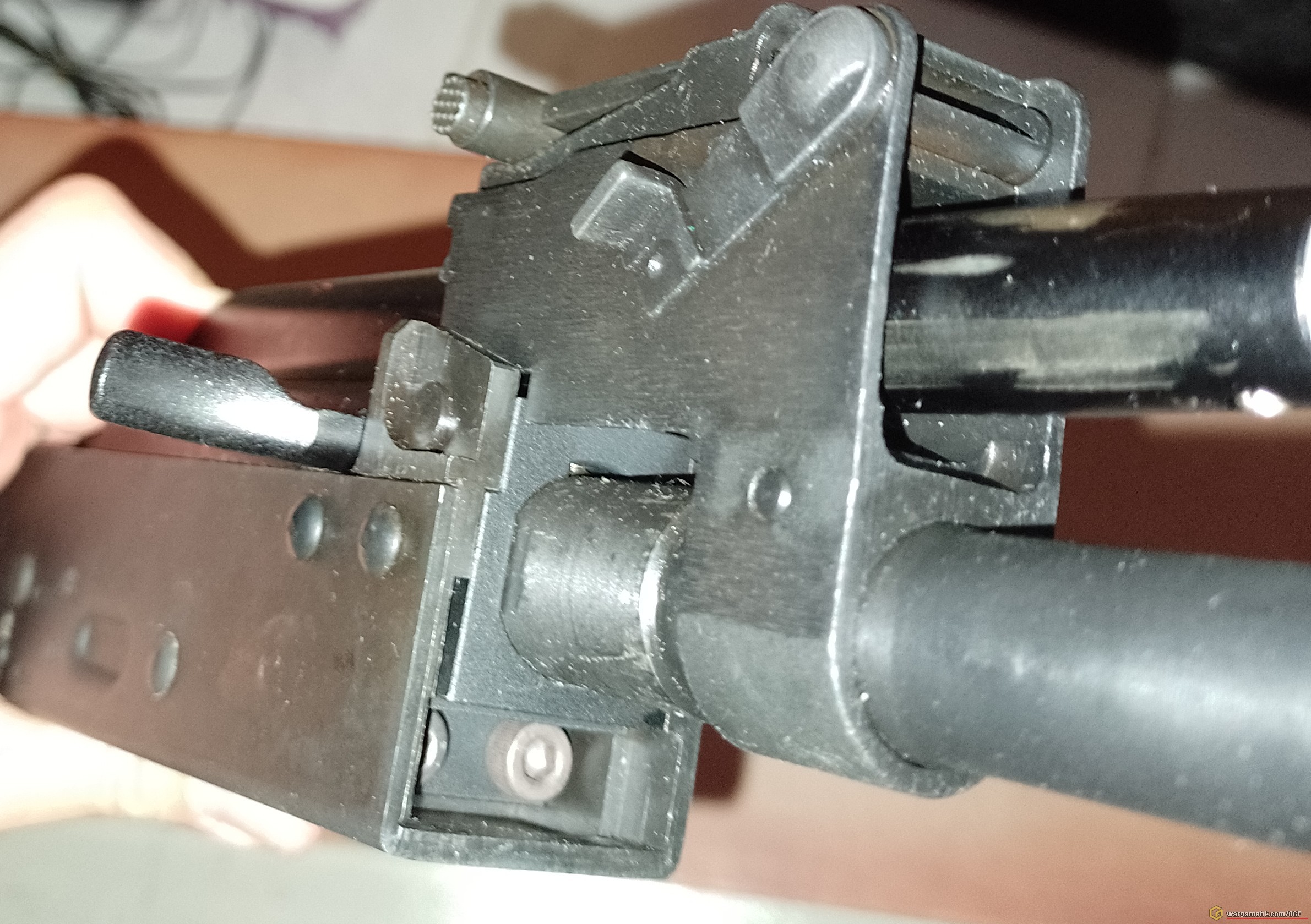

Rear Sight Block冇斜:所有位都好fit(因如果有斜肯定扭唔緊螺絲)...另都有試唔裝内管chamber直接上前set條管都係下斜(如圖所示)

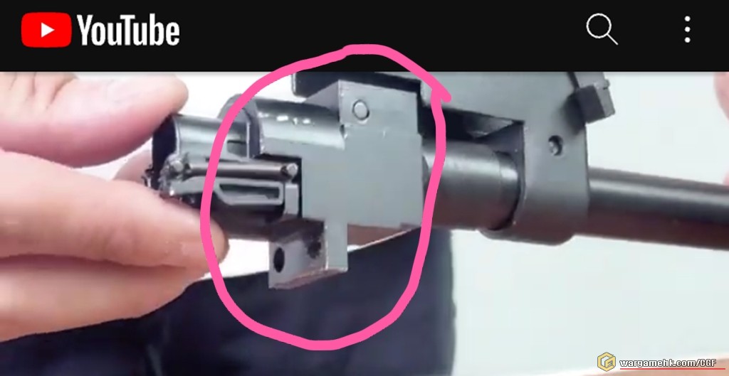

我見你張相斜得都幾誇張,連銀色支棍都高低差咁多入唔返個洞
會唔會係上面紅圈個基座裝支外管裝歪左入去搞到斜左?如果要靠自己整返睇怕要拆散份前節先知邊度有問題
成舊鋼件固定鑽洞理論上幾難開歪位,但組裝有可能出錯不如問下官方睇下有冇跟進返先?

擺明係原廠裝嵌出曬事...勞煩了貓店搞足兩粒鐘磨hop up座拆rear sight block調外管etc:勁唔好意思
呢套kit既QC勁參差:祝各位好運
