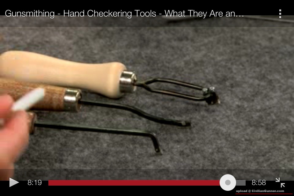

但呢件野都幾難夾!用批士得吾得呢??
Probably this can help. :-)
This is my dream vise! :-D
差不多全方位移動... :-D

原帖由 kirk123 於 12-1-2014 18:14 發表
差不多全方位移動... :-D
金屬堅硬均勻,一定要夾,否則輕則用不了力,重則滑刀

小弟多口。。。個人意見。。。如果彫一對試吓/玩吓。。。無傷大雅。。。如果彫一佰對。。。就買夾具就當然有化算啦。。。如果唔係買左擺度等生鏽(幾平刀係咁話)。。。
其實。。。要定住塊野。。。求其揾塊六分厚爛鬼蔗渣層板。。。利用1911隻“gap“嗰兩個窿收細木牙。。。彫時手踭宅住塊板。。。用腕刀彫出。。。一d刀唔哂力
