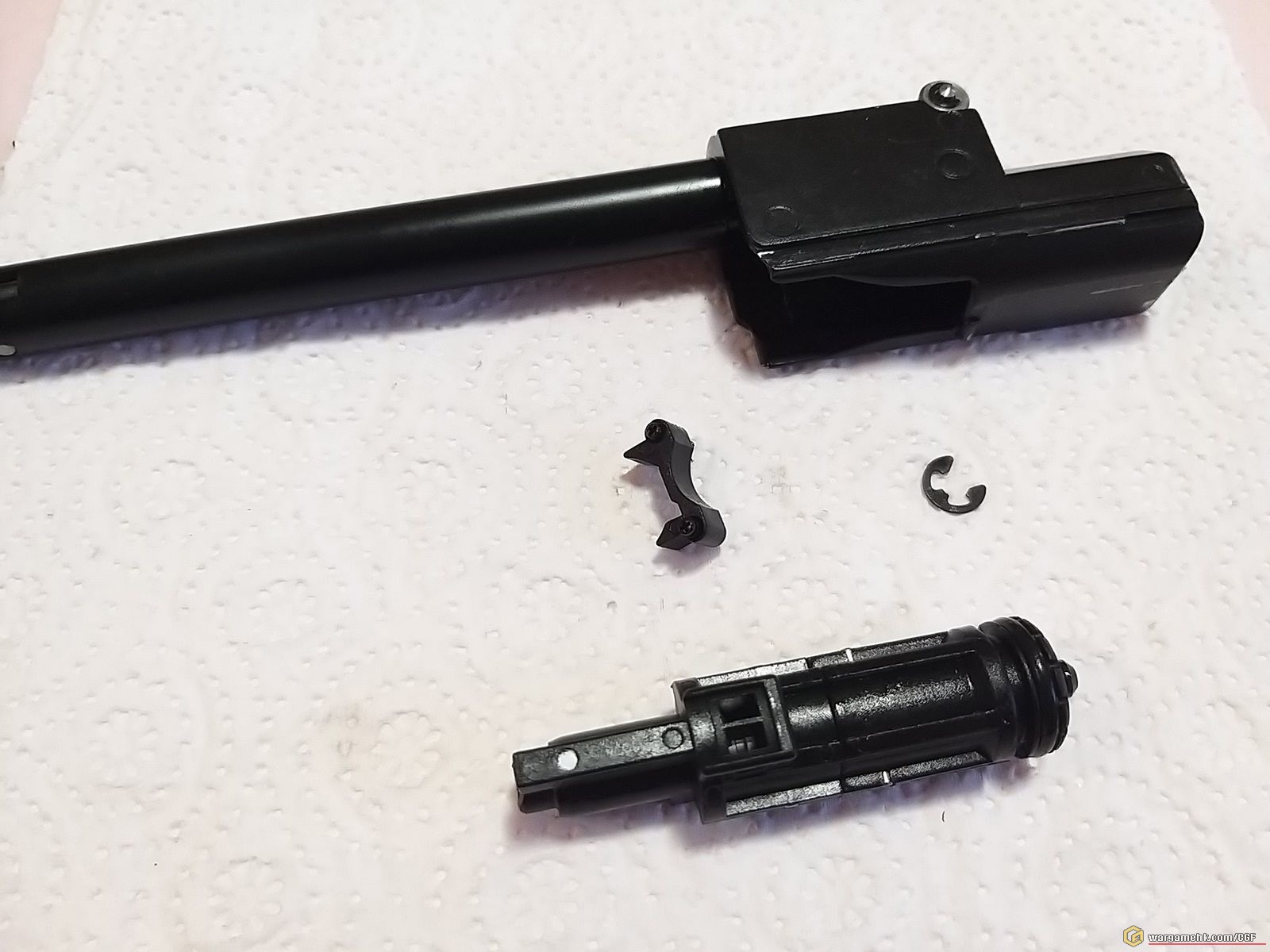

BOLT 前方有一片塑料固定件,拆出,之後把BOLT 尾的C 環拿掉,即可退出整份飛機。
原裝飛機入氣口,和飛標位置。
敲出一PIN 是可拆開飛機,原裝配搭的是合金飛標。
特別注意飛機後部即使反轉了也可以跟前面接合和插入PIN,有機會裝錯,錯了的話飛標是不能正常移動。建議拆開之前可以用MARKING 先畫一條對準線。
