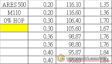

如果槍管相當長,個火力差會相應大一點,
這是在下的ares m40 用500mm 管數值。

應該甘講,如果1.7以下呢d甘細火既電槍就不太會因為用重珠而多0.3j甘多
但如果打到m150個種level,3珠比2珠多0.3j就不足為奇了
but anyway,我成日都講,如果要確保枝槍唔過法例2j上限,改到0.2g珠打1.6j或以下是比較穩陣的,那些甚麼0.2g珠1.99j的,根本自己已經好有可能犯咗法都唔知

以我所知。。。好多國家地區執法部門。。。測試6mm制式子彈玩具槍。。。刀係以0.2g BB彈做基準
其實個現像在外國 forum 會叫 joule creep 或者 energy creep
例如一般 AEG 或者手拉槍,氣缸容積係固定,由彈弓推動拍頭去供氣俾粒彈經過槍管
如果枝槍「過量」供氣的話就幾乎肯定會有 energy creep 現像
例如一般手拉狙擊槍,氣缸容積 = 內管容積 兩倍甚至更多係好常見
https://www.reddit.com/r/airsoft/comments/2r6l67/what_is_joule_creep/
個理論就係重豆加速慢,比輕豆留在槍管的時間長,離開槍管時就可以 carry 更多動能
