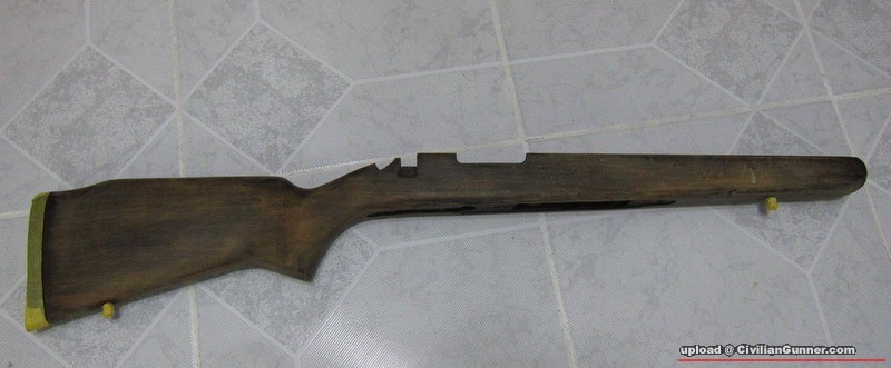

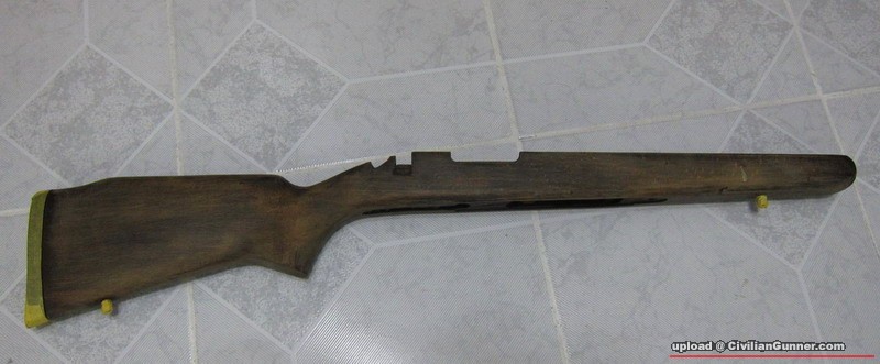

其實昨夜我已用蘋果醋及花籽油把木托花痕及甩色修復. 但今天還是有種味, 所以想轉用合桃油.
原理是簡單的: 酸清潔而油活化, 兩者本身是不會混合的 (醋沉底而油浮面), 要打蛋甘撈成一體.

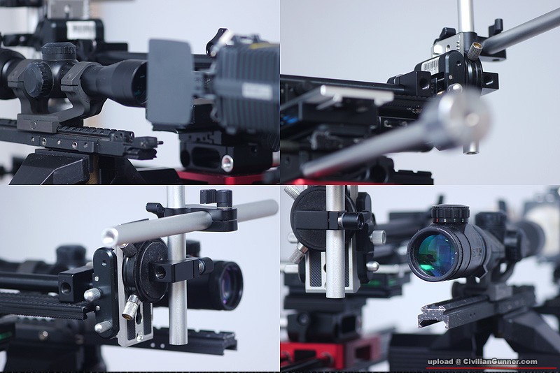

pancake兄喜歡創作, 俾個預告樓花你睇
呢舊東西基本上用影相配件去整, 暫時個16個可獨立調整或移動既軸,
可以用黎協助劃一標準化甘去量度大部份瞄具既數據..同時間影埋相或拍埋片

嘩...好專業咼.

木托蒸氣重勃長知識了

長知識了,原來可以咁救,等我重成個木柄噴左車底膠

So師傅,我遲啲應該會用天拿水起番佢
原帖由 紗夢 於 2-3-2016 01:02 發表
So師傅,我遲啲應該會用天拿水起番佢
起粒粒膠用松節水
原帖由 紗夢 於 1-3-2016 22:40 發表

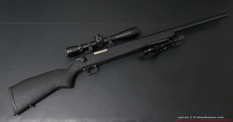

呢D事情我都做過
N年前曾經把另一碌M40A1既木托噴粒粒膠再噴OD
當時覺得好理所當然o架
btw用天拿水會把黑色更深層地滲晒入木紋內....

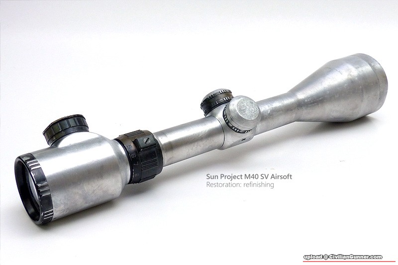

支鏡就黎望見家鄉....
2-3-2016 08:23
2-3-2016 08:23
2-3-2016 08:23

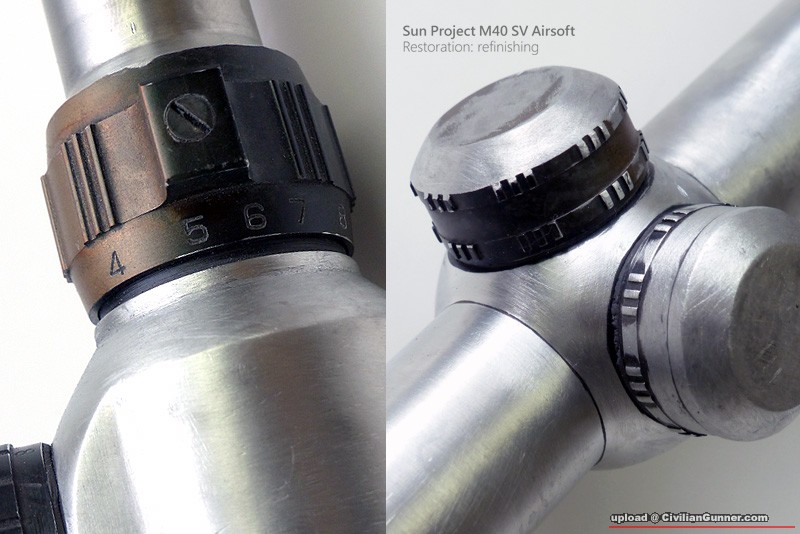

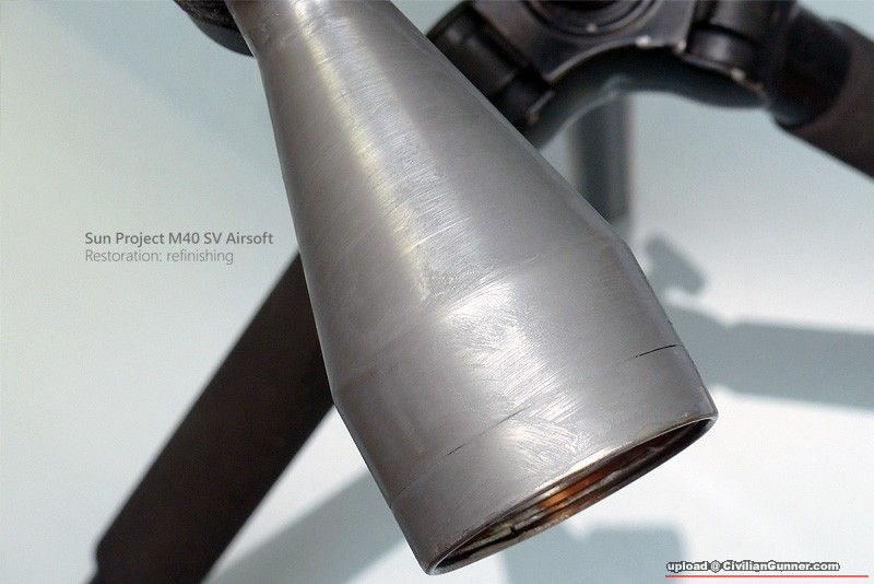

如果有留意, 支鏡我係冇用任何家居化學方法, 純粹靠磨.
原因好簡單: 我可以拆散晒支鏡, 再用呢樣嗰樣去浸走層表面陽極處理, 但就完全冇把握點去重組番支鏡.
一般Type II 陽極處理連埋染色層, 太概係0.008" 厚, 約70%厚度係食入原鋁, 要磨話易唔易話難唔難, 最需要唔係工具或技巧, 而係耐性..
磨呀磨...磨呀磨...

原帖由 loveless 於 2-3-2016 08:22 發表
呢D事情我都做過
當時覺得好理所當然o架
我就想噴沙色XDDD
