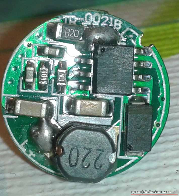

原帖由 潛陣水 於 4-11-2012 00:37 發表
是咁的, LED要調低光度主要有2個方法
1. PWM: 不斷將盞燈高速ON OFF, 而高頻率時人眼係唔覺得閃緊既, 但總光度會低左
2.控制電壓/電流,  直接由LED driver輸出較低電壓/電流 令LED暗左
細分2種, 變壓器同Line ...
咁pwm好處係咩呢?
thx~

原帖由 gtoray 於 4-11-2012 00:46 發表
咁pwm好處係咩呢?
thx~
如果有錯請指正, 純粹大家交流
PWM好處係唔洗用Inductor(簡單d講, 線圈)都可以控制到output power
同時唔會好似Linear regulator咁曬電
用少左料,成本低左
下圖為某一LED driver, 純粹用PWM去做低光模式, 有8隻腳,黑色,有一點果件野叫555 timer, 就係佢做PWM既工作
另一個就用Buck converter,可見多左個線圈,上面寫左220,不過呢個就單檔, 同埋唔知點解唔洗transistor
最大分別係一個直接PWM去比Output,另一個就係PWM比信號Buck converter再出LED
最後就係, 其實我miss左transistor,同埋轉mode既概念
總之就係, PWM就好似一隻手, transistor就係個燈制

O wor!
原帖由 潛陣水 於 4-11-2012 00:58 發表
如果有錯請指正, 純粹大家交流
用少左料,成本低左
下圖為某一LED driver, 純粹用PWM去做低光模式,  ...
有d深...慢慢理解...
不過呢支四頭鮑得四個 mode, 由一頭到四頭齊發
無低光模式既但又行pwm?

原帖由 潛陣水 於 4-11-2012 13:01 發表
Data sheet話3000/1200/350/60
123頭時要再用PWM令佢更低光
我估
60/350/1200/3000
就係 1234 頭了
會唔會係閃mode呢?
