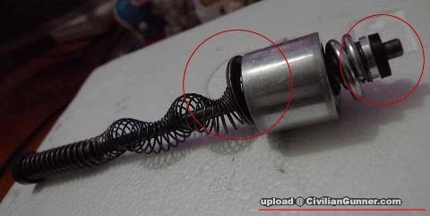

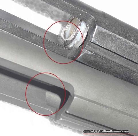

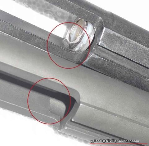

連發問題就未出現過,不過以下圖片中個位係NN匣後就有D問題,不過墊左D野好易解決左。
另外張圖係個人優化左下,可以睇睇有沒幫助。
其實依段時間觀察以來,除左第一張圖個問題,暫時未發現有乜其他設計問題。

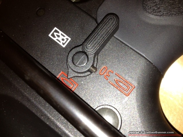

請問各師兄,我支416C個保險制有粒鑼c鬆了,
如圖中!
請問我要用什麼工具,才可把鑼c上返好?是不六角匙,要什麼大小的呢? THX
用支好细好细的尖咀鉗夾反入去,我把都係一样。
回覆 12# 的帖子
謝謝師兄~~~
我用了0.9mm的六角匙,整好了.thx

個bolt lock 最白痴......打十幾廿匣就無左,BOLT STOP頂bolt的地方得2-3mm, 仲要鋼bolt stop 加亞鉛bolt真係吹脹, 真係要執得好順先得。而小弟換晒vfc自家的鋼火控, 發射順左,睇黎都係要俾一千蚊換埋支鋼bolt
