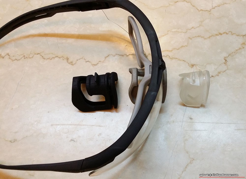

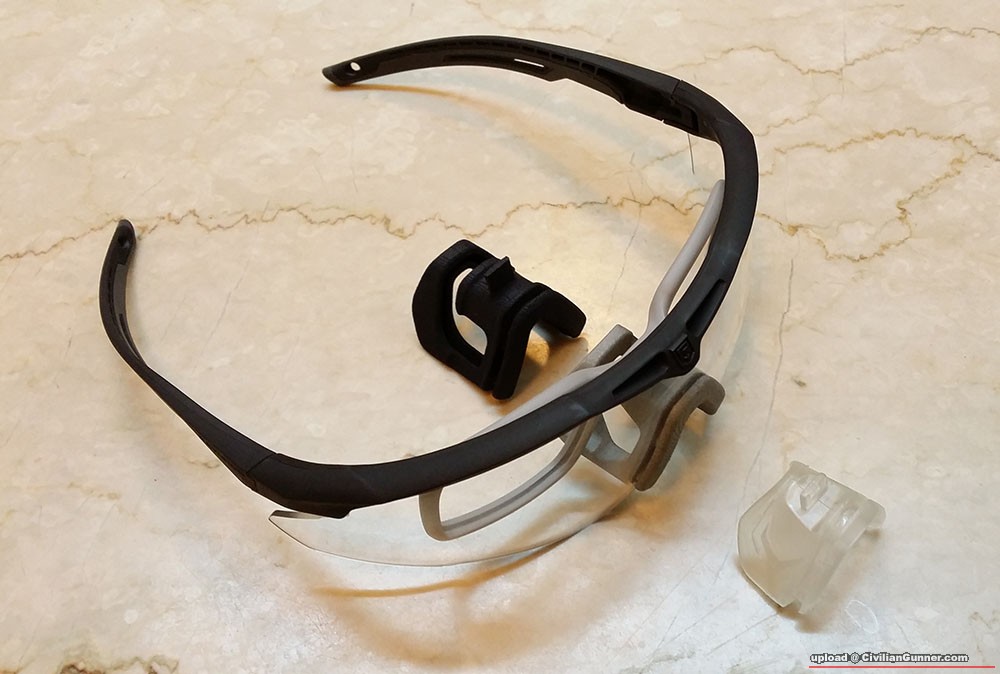

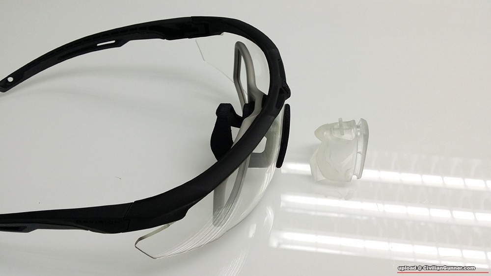

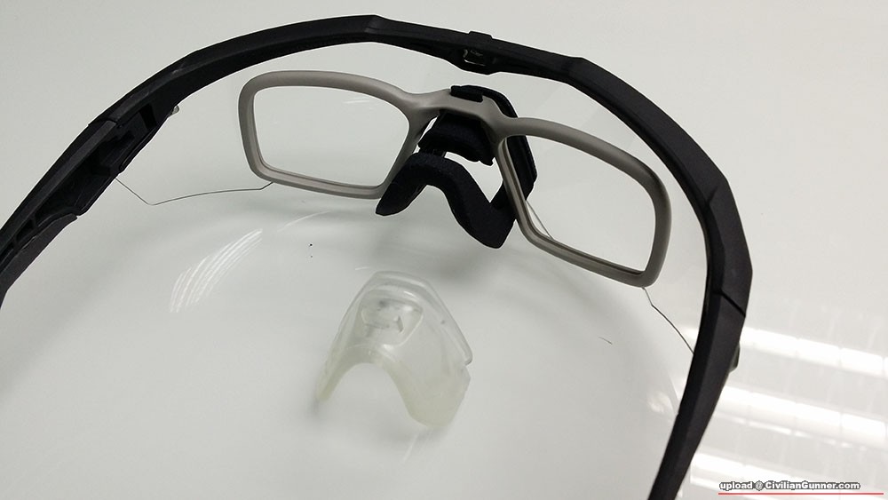

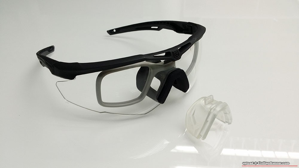

小弟唔係鬼佬, 鼻不夠高, 眼窩不夠深, 用RX會太貼眼
只好自己做過粒鼻托, 以下係VERSION 1.0
但太長鏡片離太開, 有機會入到彈, 正做緊較短的2.0
待續...

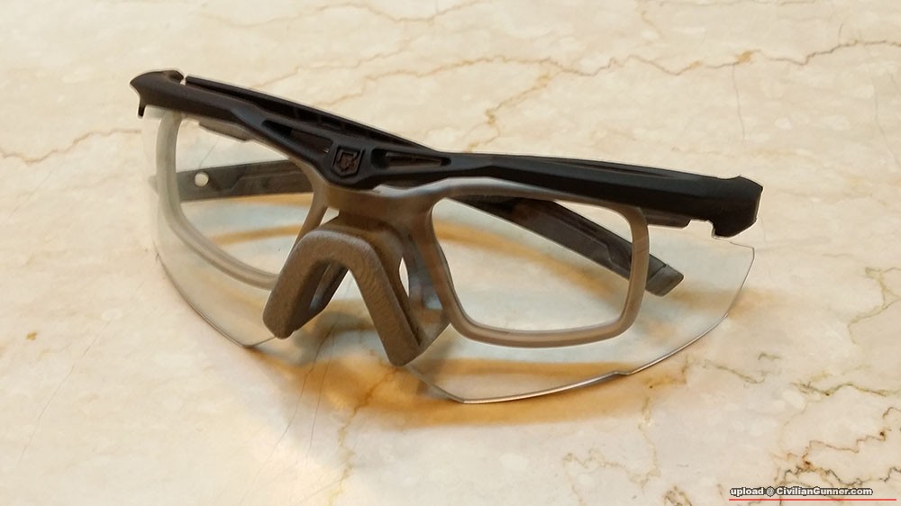

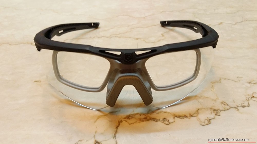

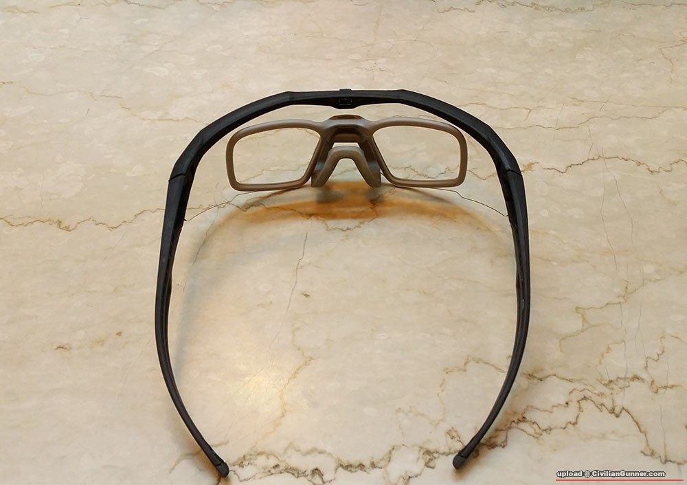

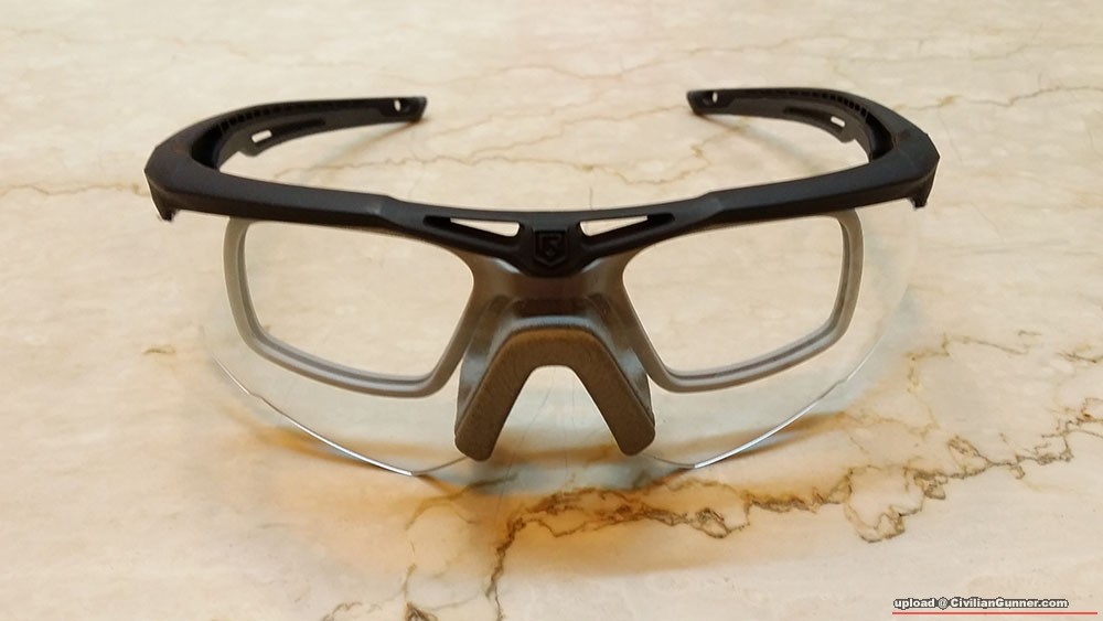

完成了, 可以配鏡片
