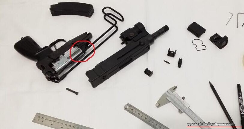

小弟买了一支MARUI  VZ61  AEG,拿回来之后。装上弹打不出去,只有啪啪啪的声音,弹留在了推弹嘴里面就是出不去,请问哪位前辈有这款的,请告知一下,指点下小弟,谢谢
我想看看这两个画圈部位的大图,以便找到是否为自己VZ61的故障
另外,如果有VZ61的爆炸图就更好了

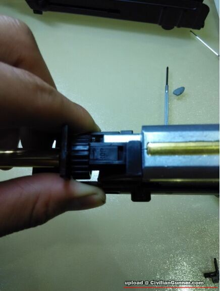

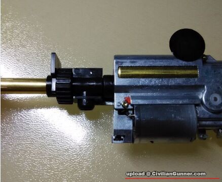

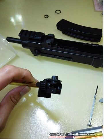

请您看一下我发的图,貌似和您说的不一

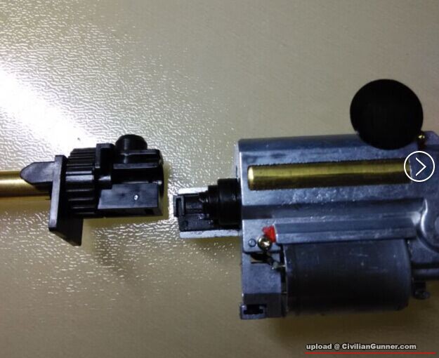

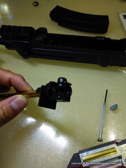

煩請拍一張波箱推彈咀部份看看,THANKS
原創小說:黑鷲
回覆 10# 的帖子
您看这
回覆 10# 的帖子
刚刚按照您的提示,修好了,好开心,极其感谢
原帖由 米格斯基 於 24-7-2015 22:25 發表
拉橋跟推咀脫勾了
