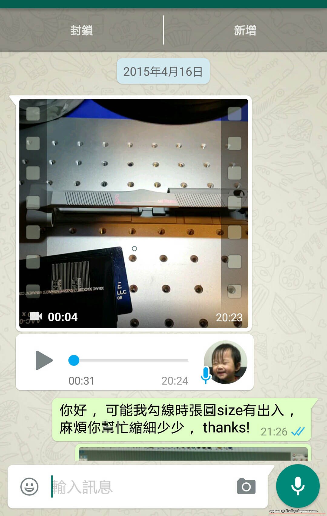

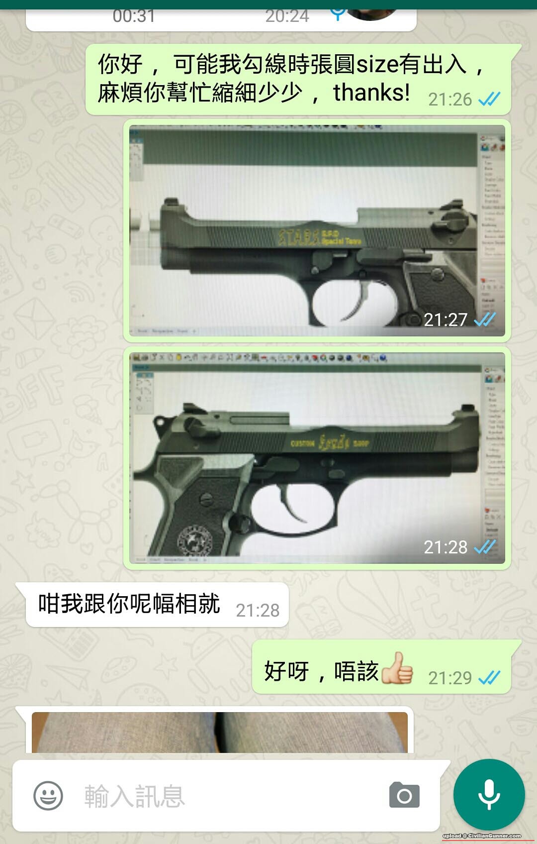

幾日後店員A用Whatsapp通知我artwork size同參考圖片有出入,咁我叫佢幫手縮細,
之後send左一張相比我睇, 係右面SLIDE既laser深刻效果。
