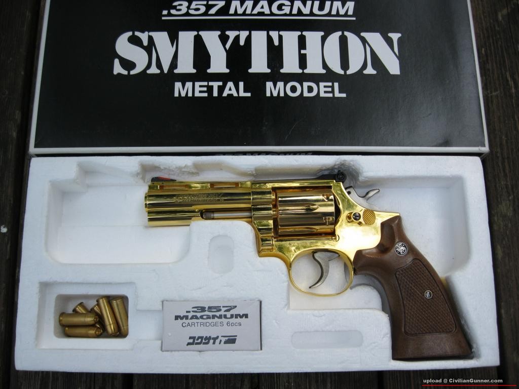

國際全金属好似出過Smython ??

原帖由 yth 於 2-4-2015 16:48 發表
國際全金属好似出過Smython ??
係呀!但番吾到泥LU
