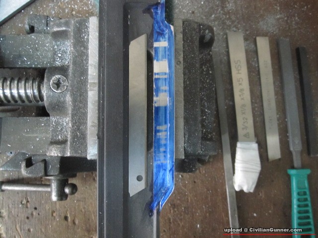

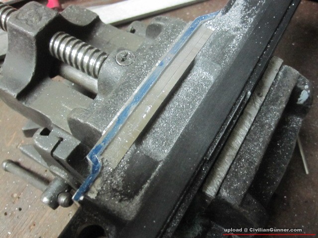

線內物料剷走
14-4-2012 22:00

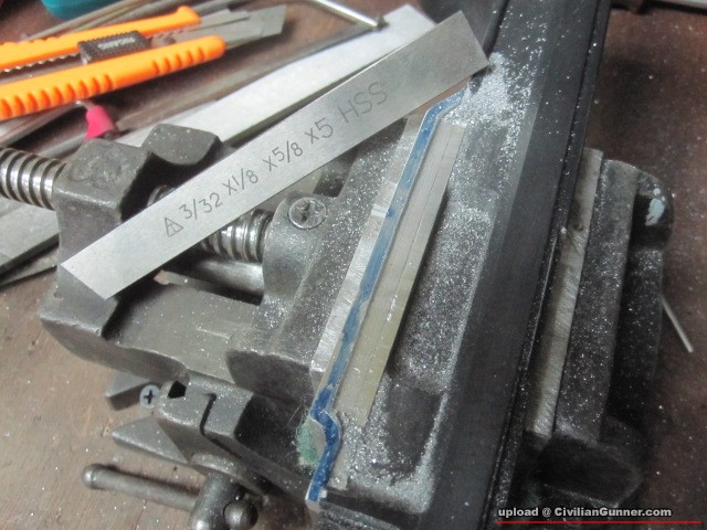

點解係剷走呢?.........因為用了高速鋼車刀(cut 刀)......當刮刀咁洗 : )
14-4-2012 22:00

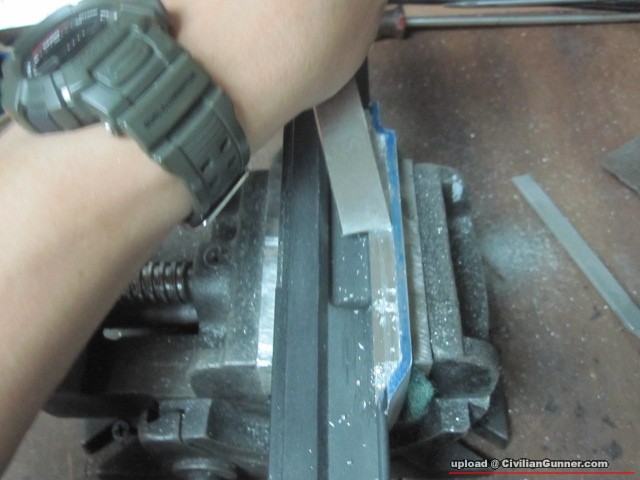

刮既方法如下........注意刀具既切入角度.....小心手受傷
14-4-2012 22:00

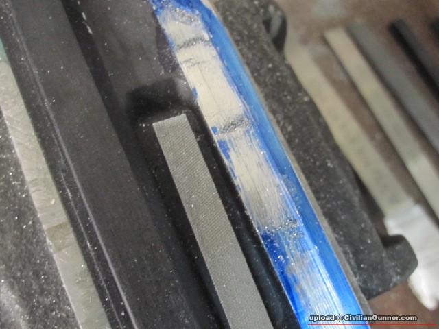

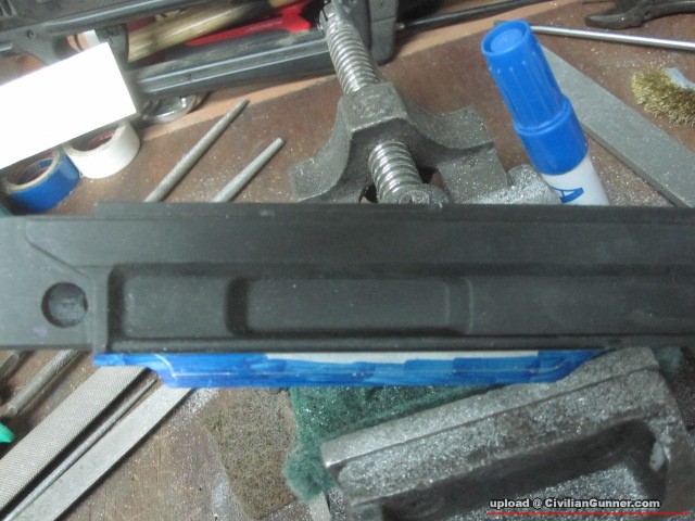

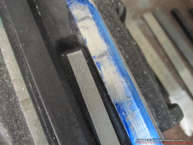

當然唔會咁平啦.........用色筆塗上刮既佢置....再用刀片刮去凸起部份......見銀色地方就用銼仔計......
14-4-2012 22:00
上色再刮再汁.....直到平坦......無機床係咁架啦

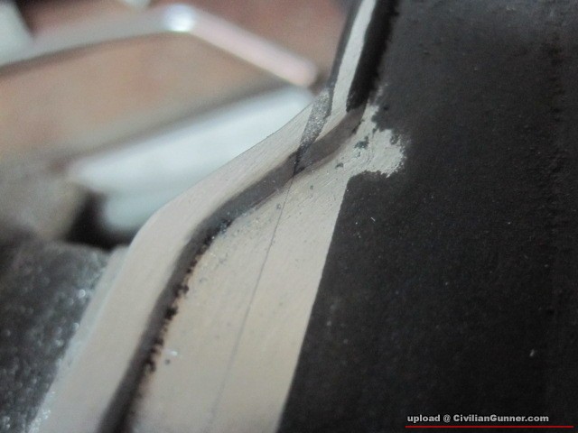

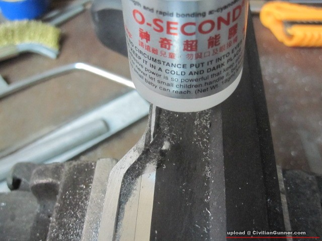

因為搞完會blue,所以一D小坑位會用AA膠+銼出既鋁粉混合,blue到一半,起碼用炭或鋼膠無得blue
14-4-2012 22:00
填好之特寫
14-4-2012 22:00
走雞再用AA+鋁粉修補
14-4-2012 22:00

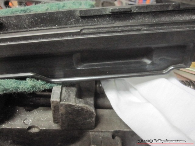

用砂紙打磨及修圓邊
14-4-2012 22:00

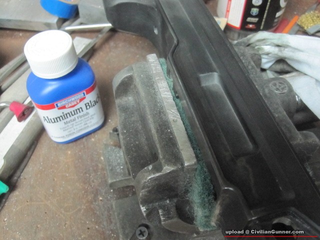

落鋁質專用gun blue(新買)... :(
14-4-2012 22:00
blue完

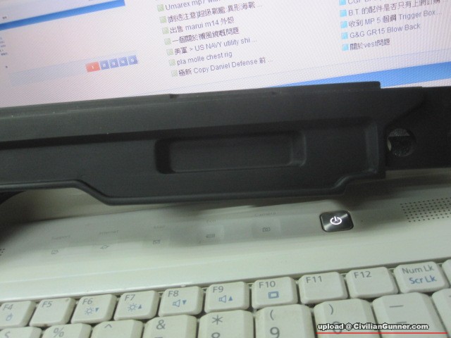

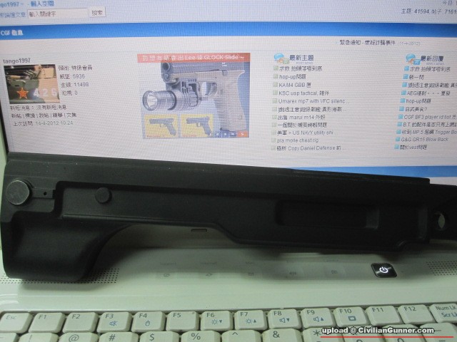

噴小量啞黑........就算甩油個底都係黑色 :)
14-4-2012 22:00
槍身完成特寫

請問tango1997師兄, 刮走果d鋁既部份用左幾耐呢? 實在犀利到在下安已不
click>
原帖由 VEC 於 15-4-2012 22:50 發表

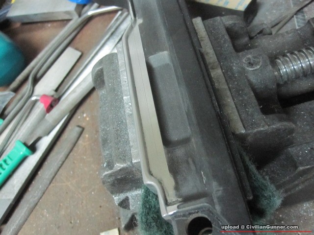

邊銼....邊刮.....邊fit....邊度.....邊銼....邊刮....邊銼....邊刮.....邊fit....邊度......邊fit....邊度.....兩粒鐘內(右槍身)
鋁比鐵"淋"好多.....要加工總比鐵好好多......本來想用7075.....但我買開個間話7075要訂 ....所以6061算
