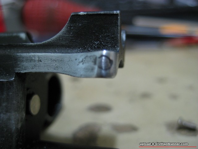

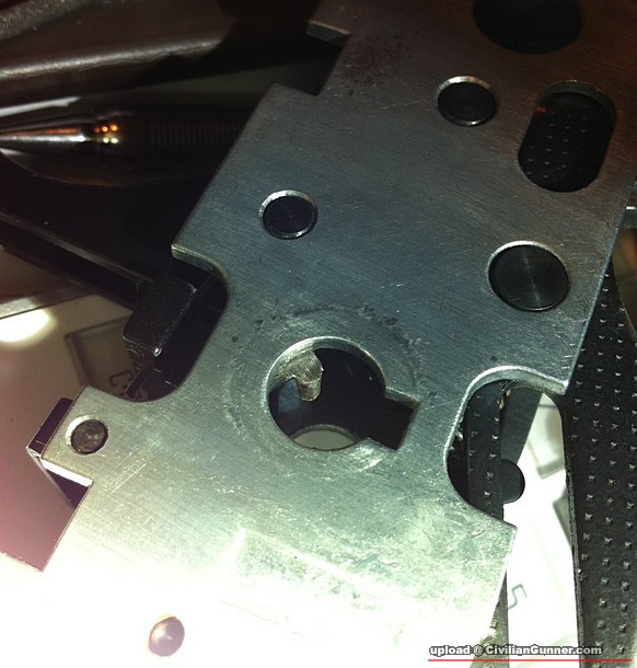

吓?一氣清匣絕對冇難度喎?
我都種咗螺絲...........
連發爽咗............

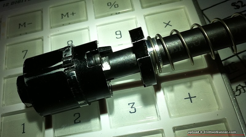

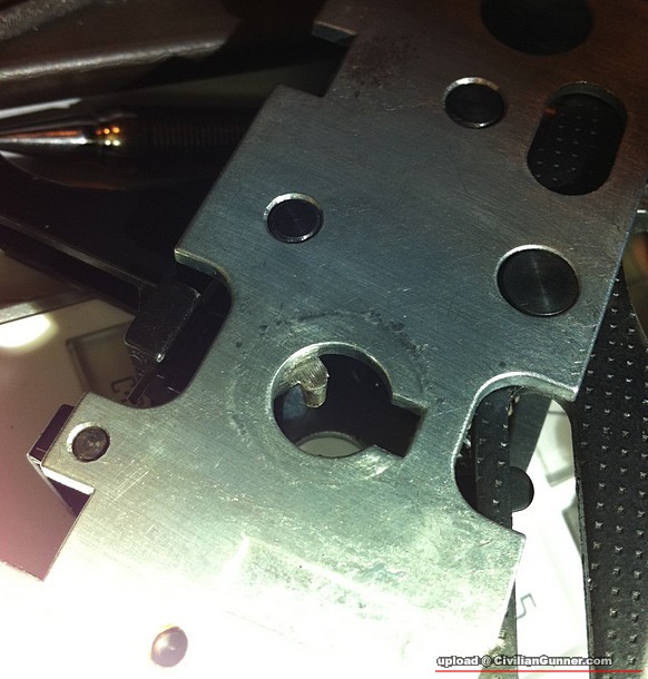

原帖由 safety_tim2003 於 12-6-2011 07:22 發表
請問師兄,
1)我打單發多,有無影響?
2)鐘螺絲是否補強該位置?
謝謝
1.有,因為關乎壓低valve lock時間,條坑越深越食得多氣(cut遲咗氣甚至唔cut)
2.係,螺絲一定比亞鉛硬,以前AGM bolt我一樣種螺絲加硬lock bolt位,效果唔錯..........

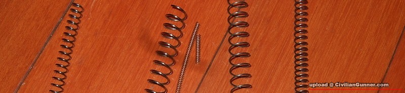

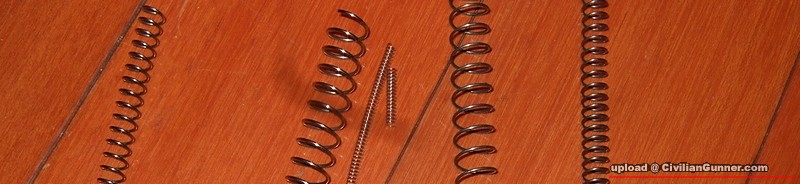

我都唔知講D咩好,總言之買左啲野又整左D野.

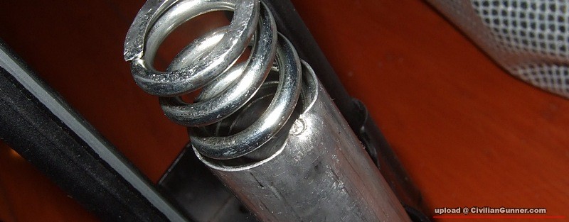

彈弓3條,可樂一罐,電槍管一枝.....
支槍就無咩大力到,但係就真係好爽lor.

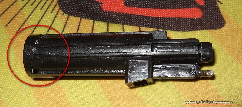

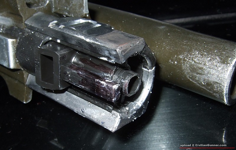

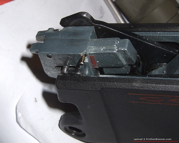

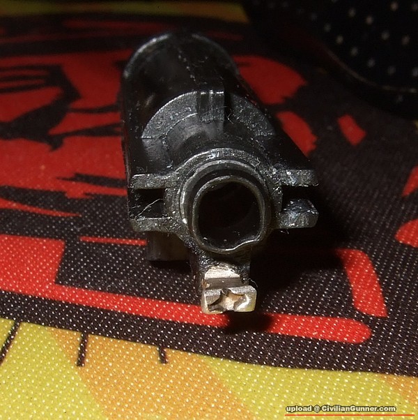

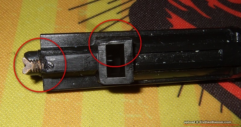

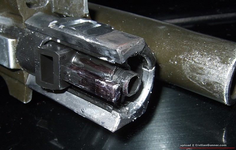

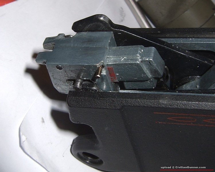

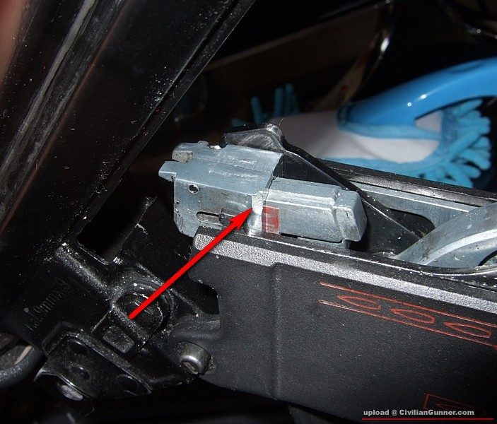

今日去領取屬於我的免費午餐,回來為我的第二輪狂FULL做好準備.
把一枝1.5鑽咀植入.
[ 本帖最後由 0050100 於 23-6-2011 23:32 編輯 ]

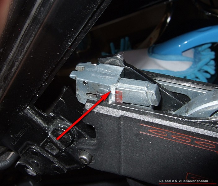

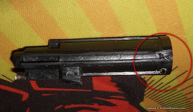

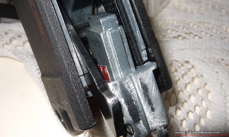

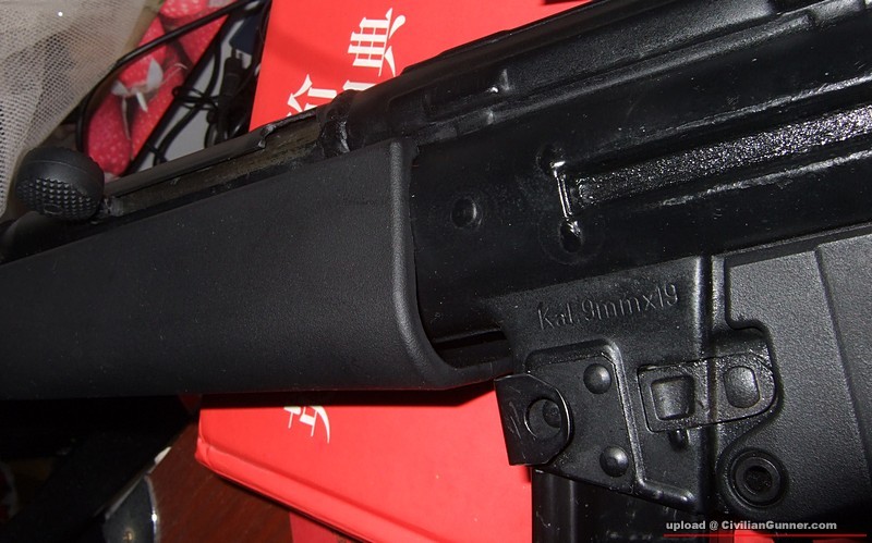

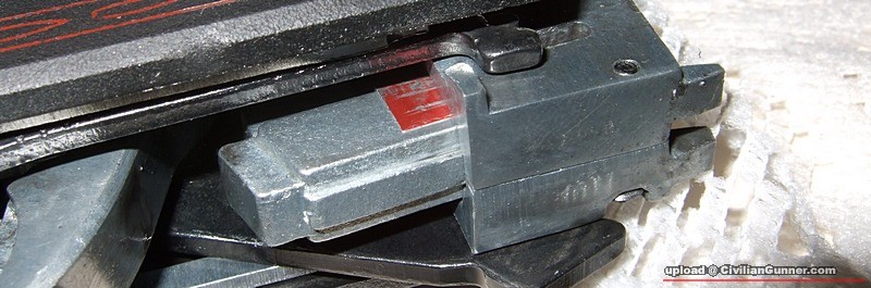

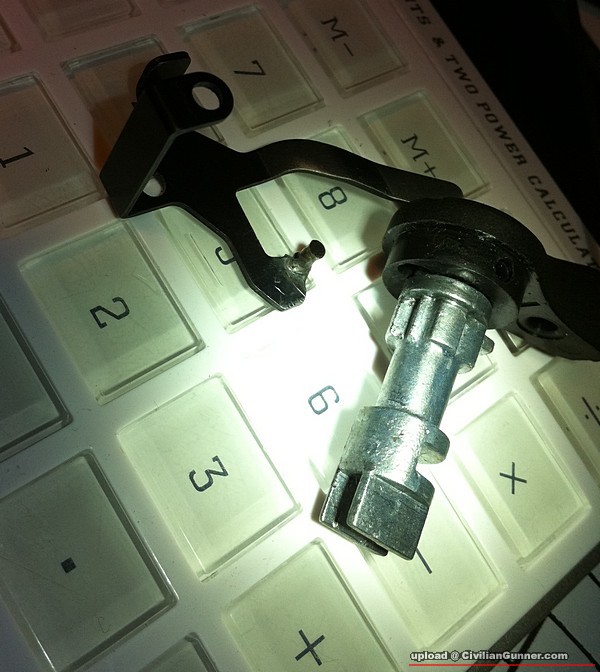

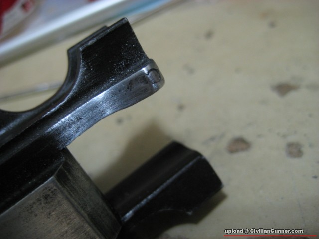

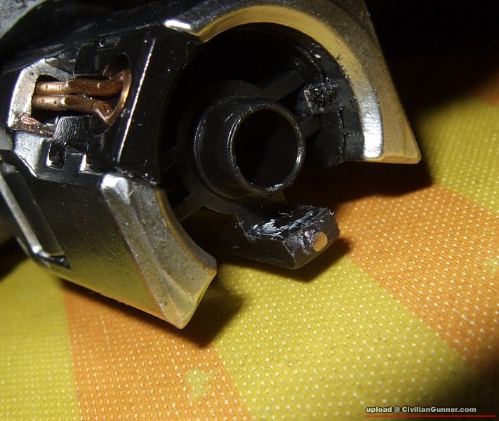

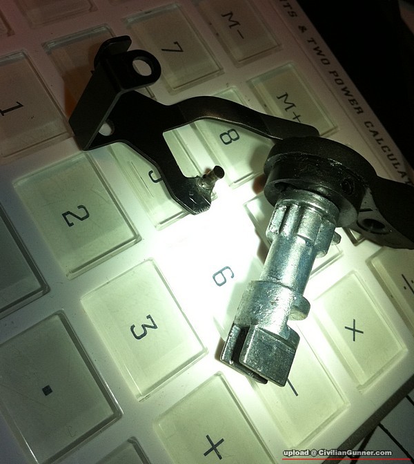

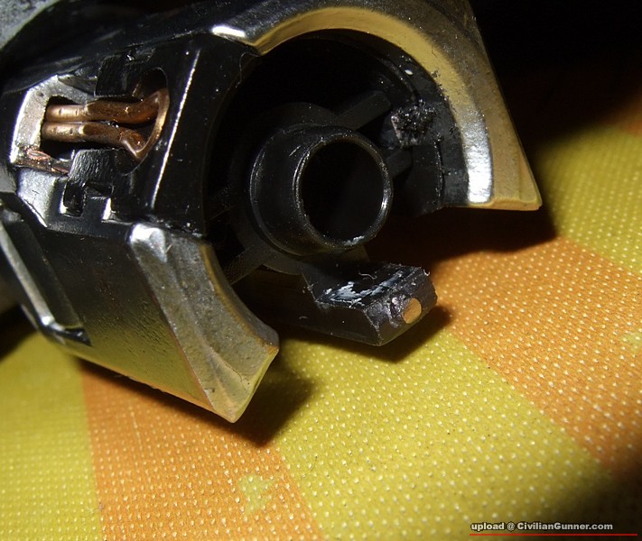

多發幾張經三千多發後,飛機的半死圖.(差D隻飛機真係飛出來)
啱睇嘅就注意下啦!
唔使話我聽你支有幾冇事囉,唔該曬.

原帖由 0050100 於 23-6-2011 01:34 發表
啱睇嘅就注意下啦!
唔使話我聽你支有幾冇事囉,唔該曬.
睇完你d相...對VFC MP5 GBB無哂性趣囧

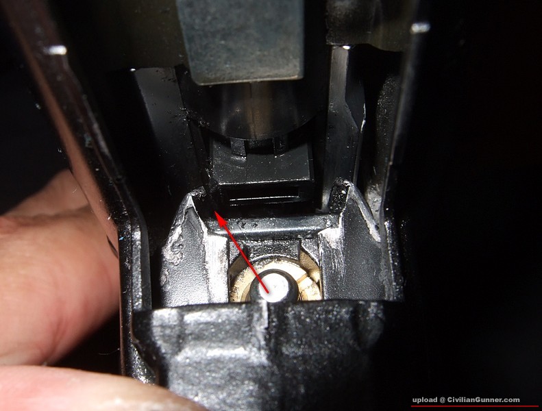

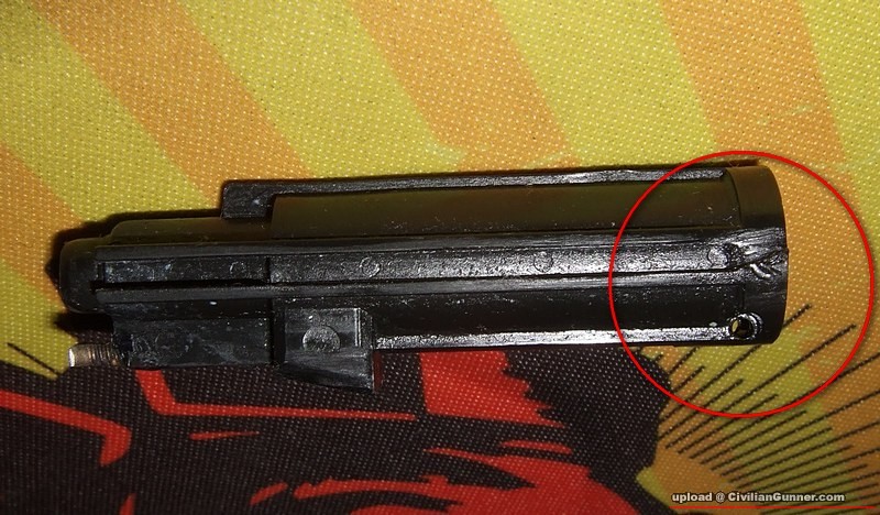

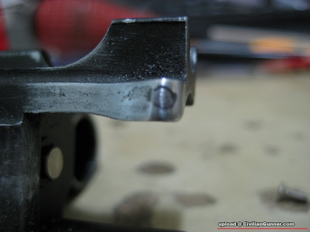

難埋lu,不過一早預左.
未知影響有多大,但我會嘗試修改.
有師兄能教路嗎?

原帖由 DENON 於 5-9-2011 01:32 發表
我呢個都差唔多就死,其實問題都唔係太大,呢個位既作用都係防止片頂打到個blow.試下用條大力D既彈弓仔黎管住快片,唔好比快片有多餘既跳動睇下會唔會好D
多謝師兄討論說明,但一早起來已用1.2鑽咀植枝完成.如再有機會會試用師兄之法
(但真的不太想再有机會)
