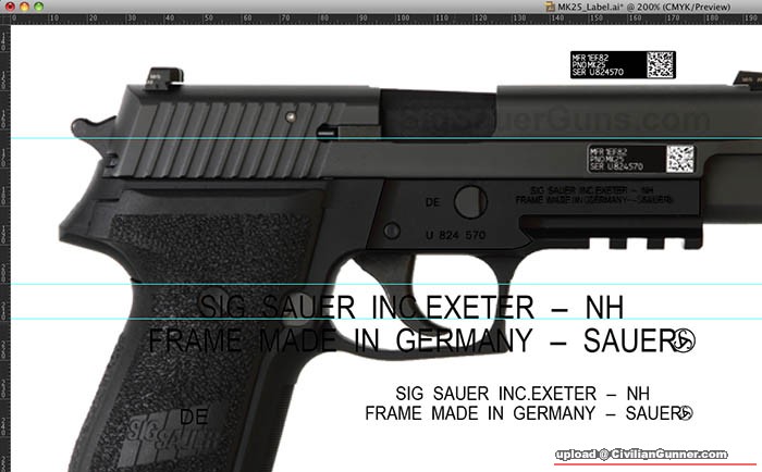

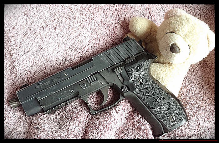

前幾年入手左支我們牌NAVY marking版P226,
星期六行過長沙灣見有九折,折後六百有找一支光猪版MK25。
想出不如二合為一做過上身用NAVY slide,下身用MK25 1913 rail lower
但裝完後又不如自己做下Marking比鋪造Laser
今日無甘忙先做左個ai檔,回家再度一下個1:1 scale 就可以拿去造marking了。
但發現其實lower 的字體,不是正常Fonts 來.....很特別的.....可以話唔係公整的字形。

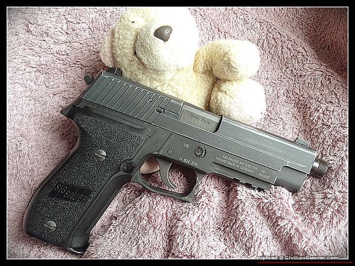

唔介意我又分享我的成品嗎?
外身在早前聯合國做折買,已雕。
只是有些部件改動過。

Marking artwork 造好了....睇下去邊間做好
9-12-2014 12:28
原帖由 RCman 於 9-12-2014 12:28 發表

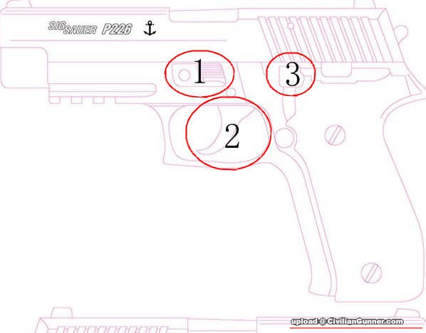

不錯!既然想更完美外觀,除刻字外,我另有找到最少三處改善後更傳神。
借用師兄之圖,介紹一下我的。
1 用原裝,修改後覺最接近。
2 簡單地,冇選擇,吉打。
3 原裝,修改後再BBQ
[ 本帖最後由 0050100 於 9-12-2014 17:30 編輯 ]

原帖由 0050100 於 9-12-2014 17:14 發表
假Pin會係要著手的地方,還有?
借用師兄之圖,介紹一下我的。
1 用原裝,修改後覺最接近。
2 簡單地,冇選擇,吉打。
3 原裝,修改後再BBQ
謝謝師兄提點
