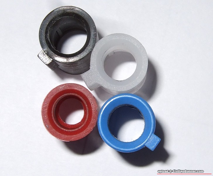

但講真我帶支WE去打冇一次唔洗砌開整
支野我有d想放棄了, 單發都叫冇咩問題...
連射係睇住成支飛機卡實左個hopup唔郁, 之後個bolt carrier自己震震下...
拆黎睇,支飛機頭冇咩損壞...
反而係個hop up座, d金屬甩晒色, 雖然睇落唔覺有明顯變形...

那你信不信你所用的hop up膠配合不宜呢?

似乎係了, 拆晒所有野出黎之後大力督入去個hop座度
似乎真係個hop up膠太肥, 食死左個出氣咀

vsr10 hop up膠用過很多牌子ka內窿直徑最細,不宜改用在連發槍類,其次內窿直徑為細的是ra.
5-7-2011 21:39
的確有d出奇,我同我d朋友裝哂ra hopup膠,打得好順,冇任何問題,不過依排又聽到的師兄話唔掂

似乎呢排d qc差左好多...起碼我粒野入面全部都係水口...
又或者係我隻飛機生產有公差出氣咀粗左
因為我記得我呢個問題其實換ra粒膠之前已經有少少,但嚴重性好低咁解

之前聽某師兄講有隻日本仔hopup膠好掂,不過要$135
原帖由 0050100 於 5-7-2011 09:39 PM 發表
之前我手槍全用ka,真係好正!
不過發現好快打到殘哂!
最後就發現ra有出!果時都未有ob
