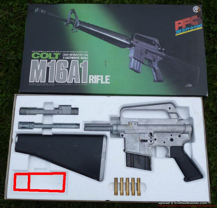

原帖由 kirk123 於 9-5-2014 14:03 發表
i use this one...
係呢種Can, 不過同廠當時我印像中至少有四五款。
有一款我係最常用,Gun metal, 噴出來係啞灰黑色。用紙巾輕磨會有很明顯的金屬質感,不過係唔會乾,渣幾下成手都係.......
另一款係Gun Blue,就好像透明藍一樣,是會乾涸的。
而同廠另有一款是Metal Black, 當時馬佬仙的M16及XM177原本Kit的metal receiver 是原銀色的,模型內會包一支Metal Black比你自己噴番黑色。
但現在新出的馬佬仙M16/XM177出廠時已做左發黑處理的Receiver,所以沒有噴油附帶了。
附圖紅圈的位置,就係當時模型會跟有一支噴油的位置了。

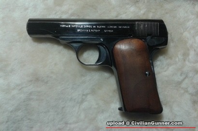

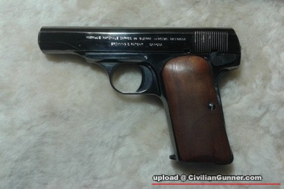

好! 返來了! 先獻下醜, Marushin ABS METAL FINISH M1910, 唔知點解, 家下MARUSHIN唔出番METAL FINISH呢個係系, 我個人就幾LIKE!

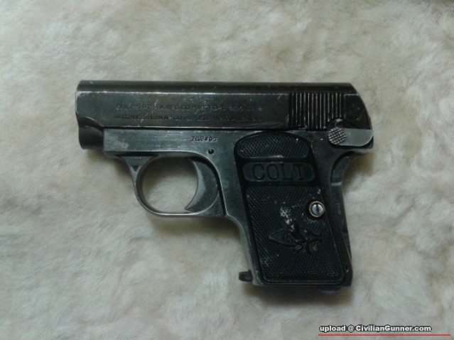

再post多張, 國際Metal finish Colt .25 pocket,ABS版, 國際出的NICEKL, METAL FINISH比MARUSHIN要好,因國際會多做一些"車痕"出來, 感覺好"金屬", 但可惜國際已汁咗了...
