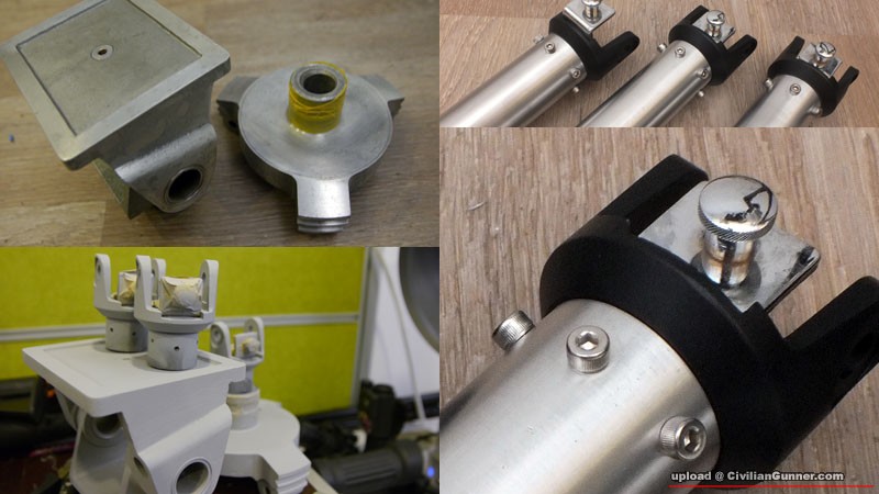

洗牌意思係我又開始DIY, 盡量去令D週邊工具可以平靚正地去提升效率

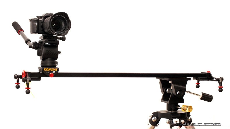

例如呢件俾人地店舖當垃圾賣既祖國冇牌子三腳架, 我用左200大洋抬左佢番黎
改建加工之後?  古語有云...有圖有真相

原帖由 sovietarmy2012 於 27-5-2014 15:56 發表
你搞乜呀?
求解釋
你姑且先當工程吊臂o甘去睇..
現在機鏡連頭共重1.6kg, 矩離腳架軸心650mm
這個槓桿重量本身唔係大問題,
重點係任何槓桿後既物體, 郁動時所有既震盪亦會同時槓桿式被放大.
所以承受重量既支撐要非常堅固, 但穩定之餘又要可轉動, 不然冇意思..
