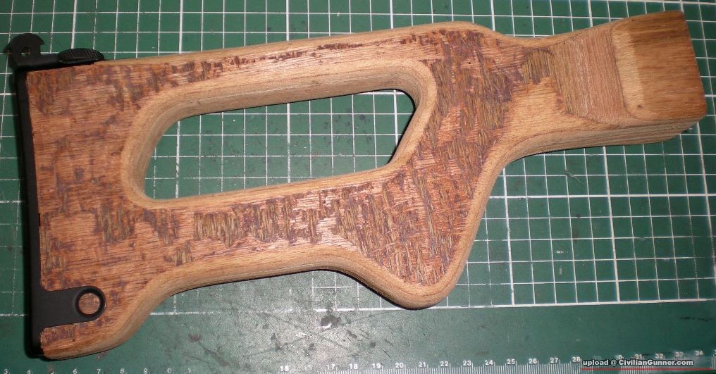

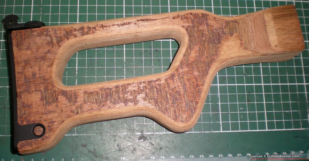

DSCN1328 - 複製.JPG (168.8 KB)
12-1-2014 22:34
原帖由 sovietarmy2012 於 12-1-2014 22:34 發表
由方開始?
原帖由 051039 於 12-1-2014 22:35 發表
由方開始?
你從頭睇一次你的帖中,我說過的話,就get到我想up乜了
