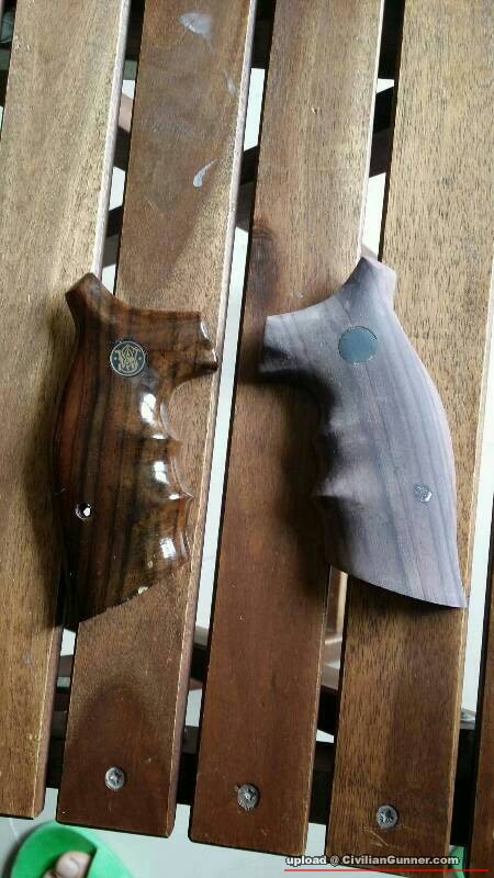

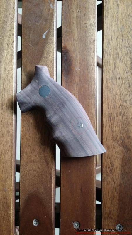

師兄們, 請問有無計救/遮醜圖中木柄既紅圈位? T
Thank you very much!

1。。。嗰撻係乜?
2。。。點樣形成?
3………………你唔講。。。無人知!
疑似金屬柱狀物,
唔知有幾深...
只是猜測...
回覆 2# 的帖子
嗰撻係螺C帽, 在木柄內隊穿出了外............
Thanks!
莫非真係要將個木柄噴黑佢? 泥遮鬼住粒螺C帽?!
[ 本帖最後由 Ang123456 於 6-2-2014 13:10 編輯 ]
假如是我,就會將錯就錯, 配過口長螺絲及絲帽.
重新兩邊䦕窿(木柄), 鎗柄frame 位置要開孔.
師兄意思係將2邊個窿擴大d?

第二個方法要用多好多心機時間
基本上呢個世界乜都有得修補
而修補番既位, 好多時經已唔再係木
例如用畢地填補後, 再用唔同深淺色油漆細掃, 去扮番木紋
再上埋保養油或士叻之類, 一兩呎外真係睇唔出的

如果可以用得番舊螺絲孔就最好la!
拉花遮醜或者搵個章冚住佢得唔得呀
呢個方法真係考上色功夫,我怕自己越整越大鑊!

要度吓位先,因呢個炳係wg用既,原本粒螺C位就好貼好貼在內架角位上,我諗好難响第2度地方開窿了!
原帖由 kirk123 於 6-2-2014 13:40 發表
如果可以用得番舊螺絲孔就最好la!
原帖由 Ang123456 於 6-2-2014 14:17 發表

光油油好再貼張砂紙扮防滑
其實都係友台既師兄介绍既,已pm了你!
BUT, 師兄你既功夫絕對絕對絕對做得比佢地好,吾好俾佢地show出泥既相呃到…………我都係咁中招! 但個價又吾算係貴,都無慾無求了!
深色係買番泥既時候,但太多defeat, 頂吾順,所以焗住自己再執!

呢個方法正喎!啱哂我呢D無乜技術既懶鬼!thanks
原帖由 sovietarmy2012 於 6-2-2014 14:56 發表
光油油好再貼張砂紙扮防滑
