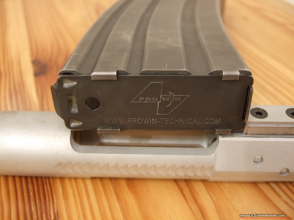

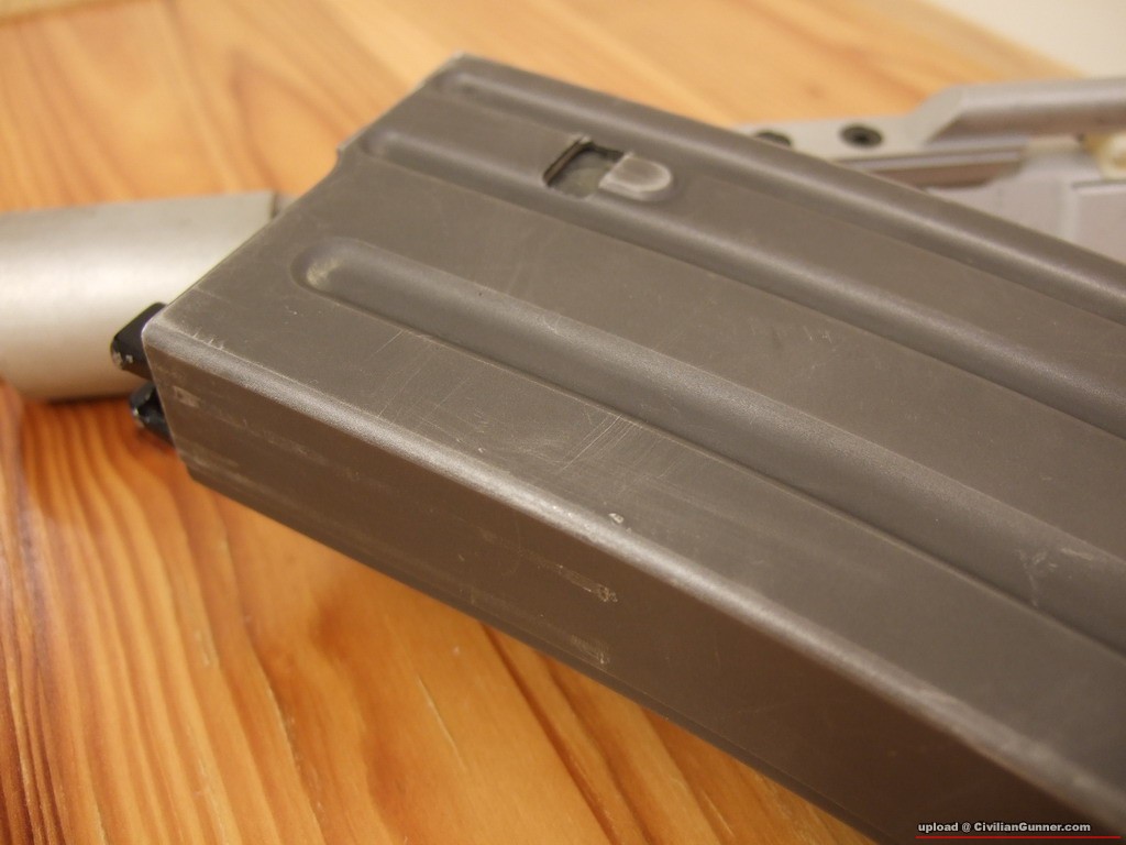

馬馬虎虎測試絕不馬虎的-PGC PROWIN GBB M4 Magazine-
重量:沒有電子磅,感覺與WA一樣.
載彈:50發
初速:沒有將測速器回家,也懶得去喝罐汽水.....
室?:沒有?度計,約22度
濕度:沒有濕度計,約90%
氣體:猛將
BB彈:Marui 0.2g

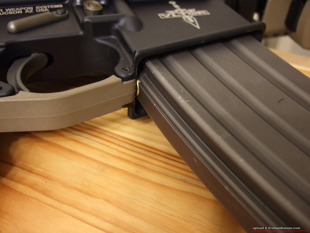

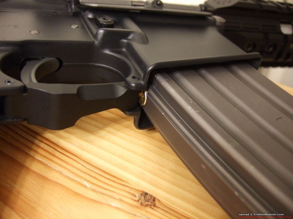

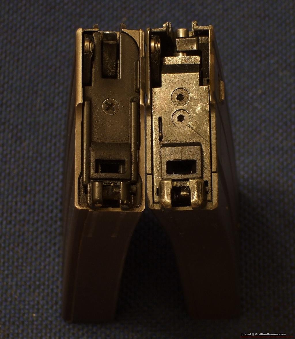

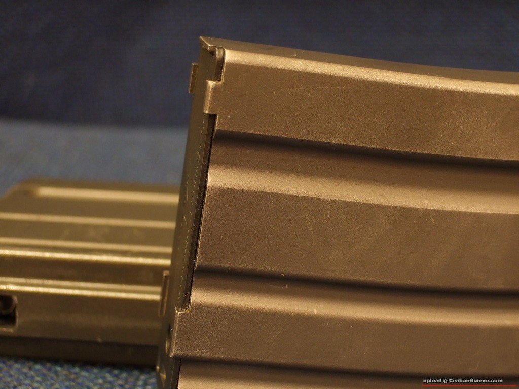

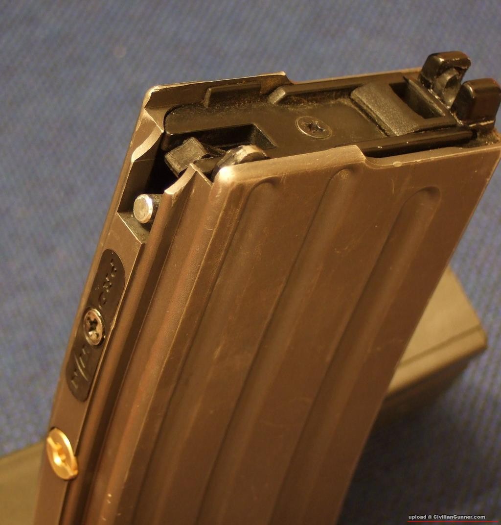

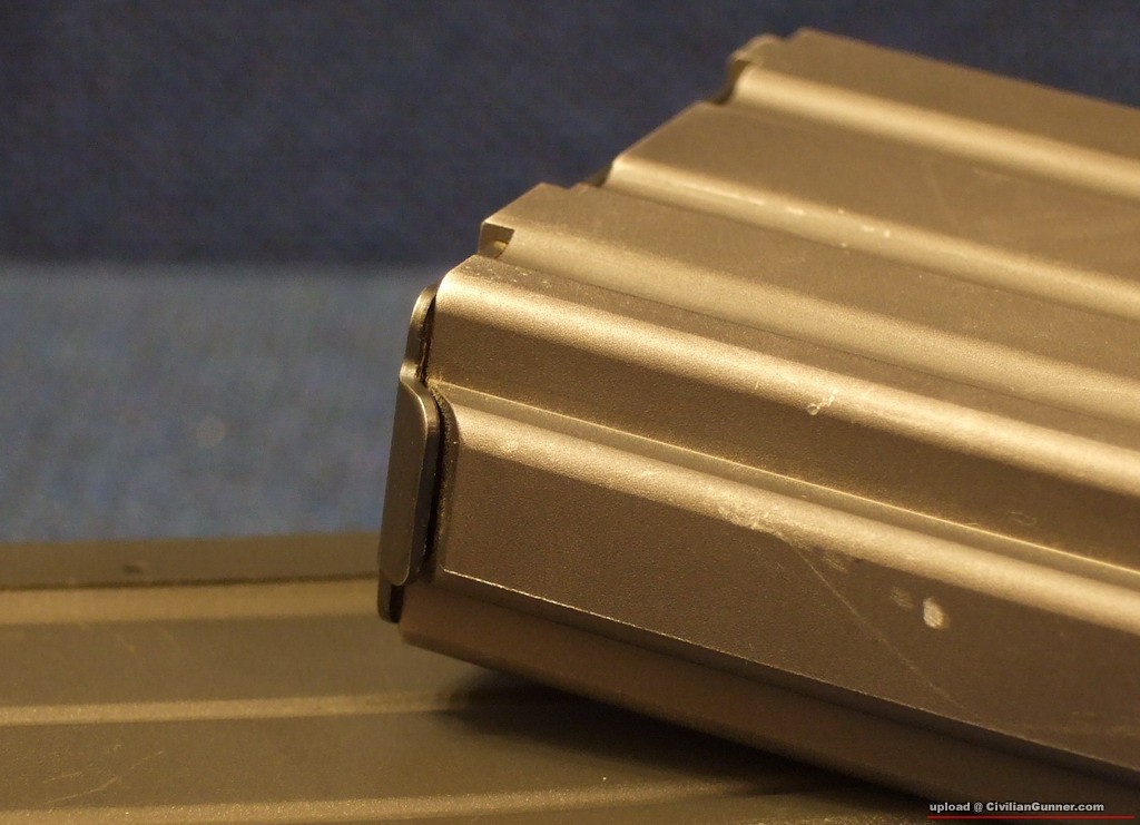

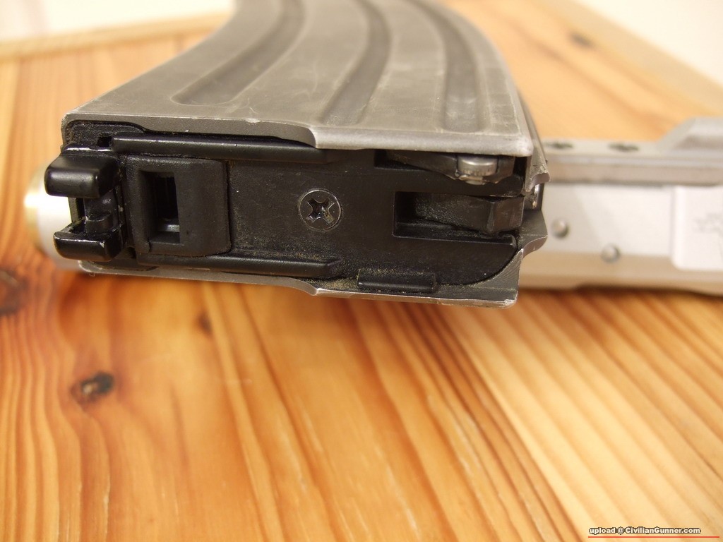

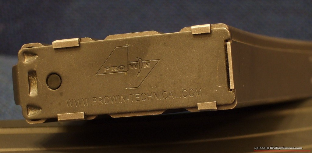

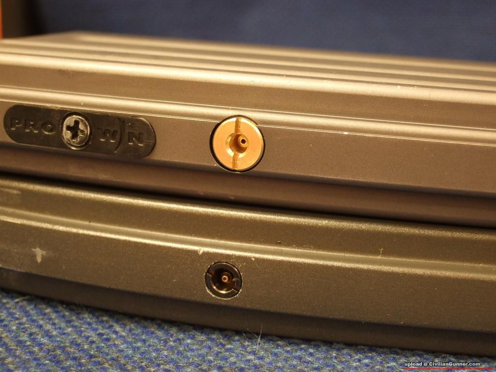

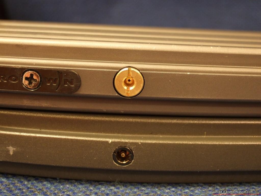

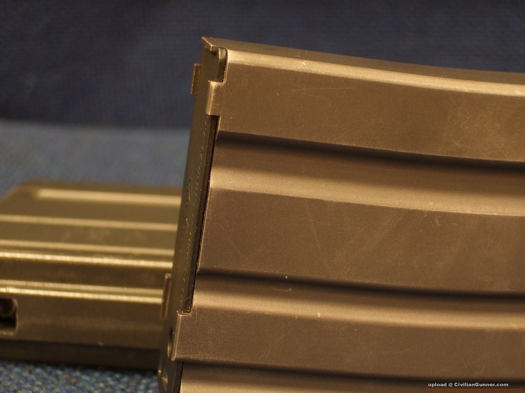

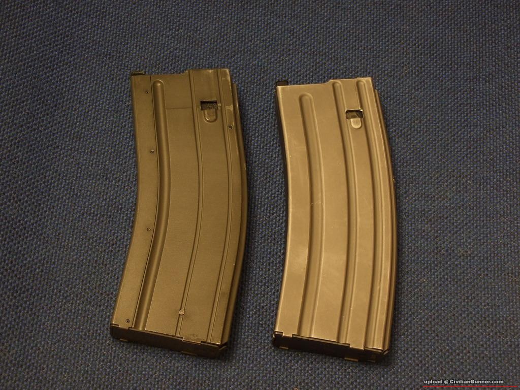

先說說拿上手的感覺,質感及重量也很好,外殼已經是一個Gas Tank了,
想更換為PMAG的朋友們,抱歉啦~!

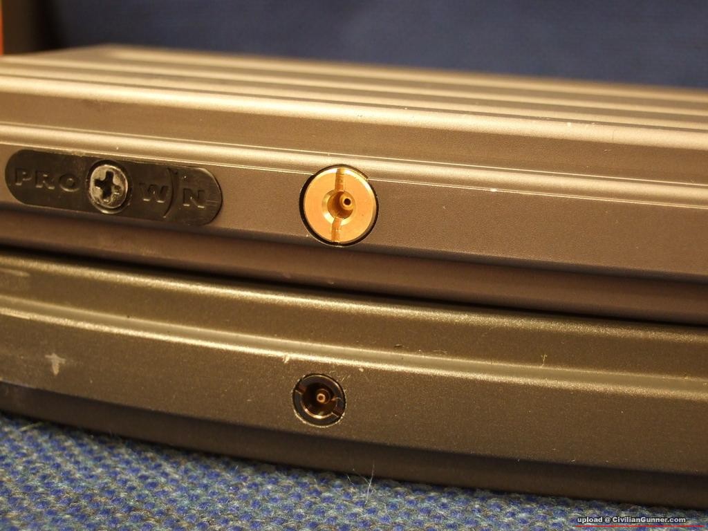

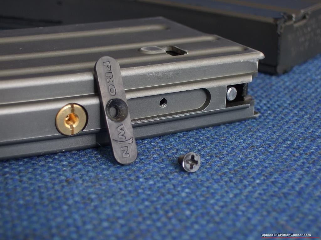

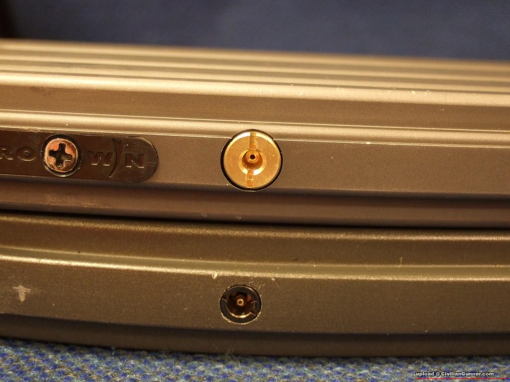

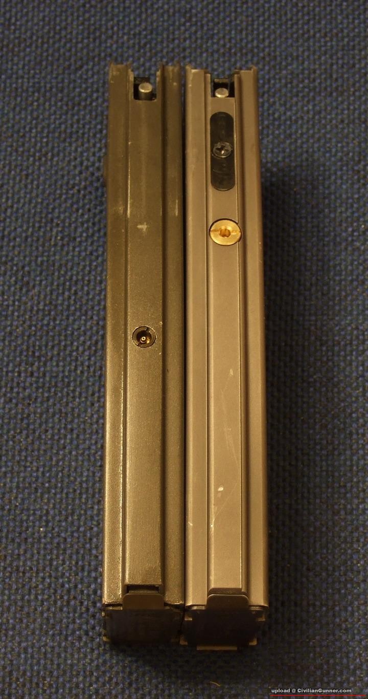

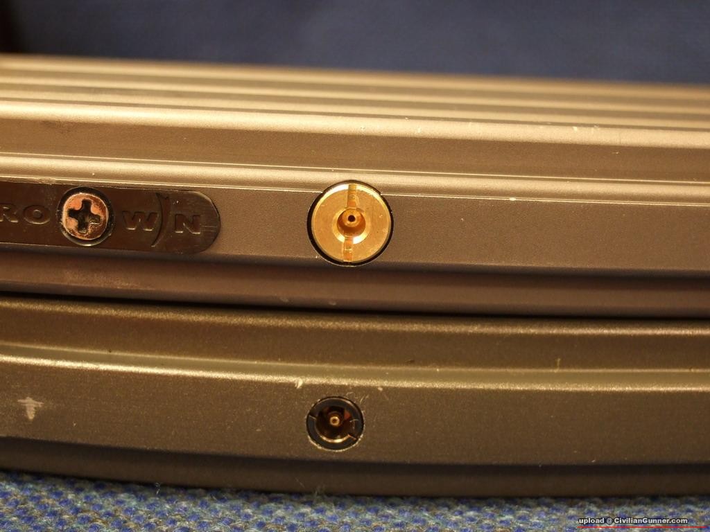

灌氣孔設置比WA的高,當插在鎗身時已不容易看到灌氣孔,
整個彈匣外觀只有兩顆螺絲,美觀之餘亦方便維修,外觀設計下了不少苦功呢!!

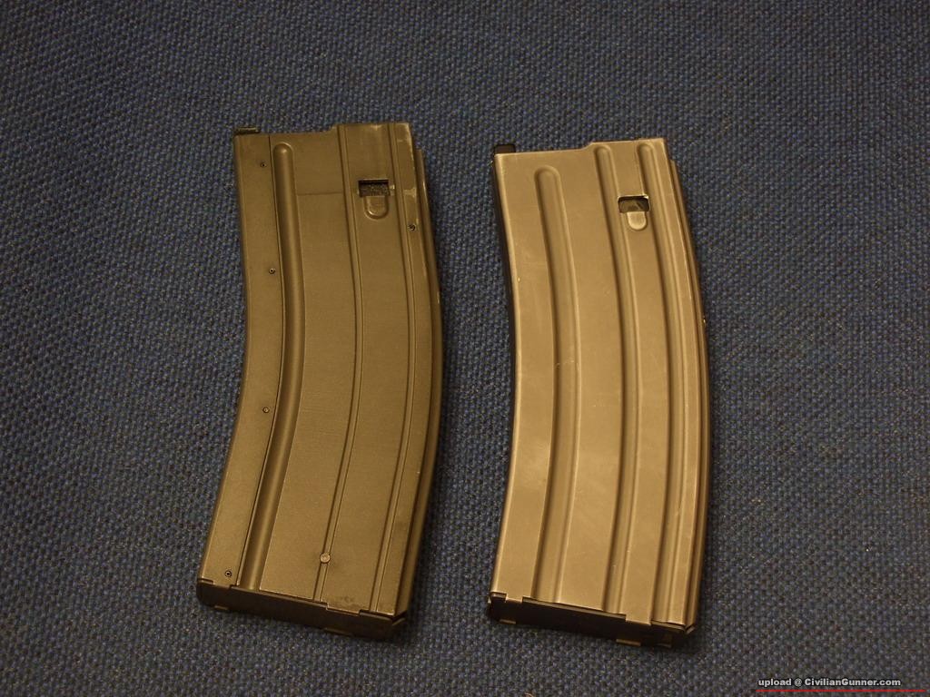

顏色方面,比起WA第一批彈匣的灰色更淺,
我沒有接觸過真彈匣,不知道該正確是什麼顏色~
而在手頭上的彈匣,那種用久了的自然[舊化]感覺亦很讚!!

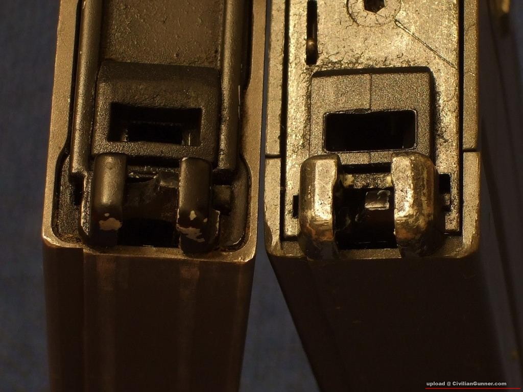

填彈時發現WA及AGM的由上方推入的填彈器均不能使用,
原因大概為PGC的開發人員為了要解決上雙彈的問題,
將WA源有的上方填彈孔給封印,改成只剩下前方出彈孔能被BB彈通過,
如此一來便能有效地解決上雙彈的情況了~
而空擊模式選擇鈕沒有了,想要空擊,就只有用手按?網球拍一途了...

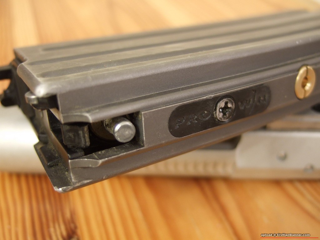

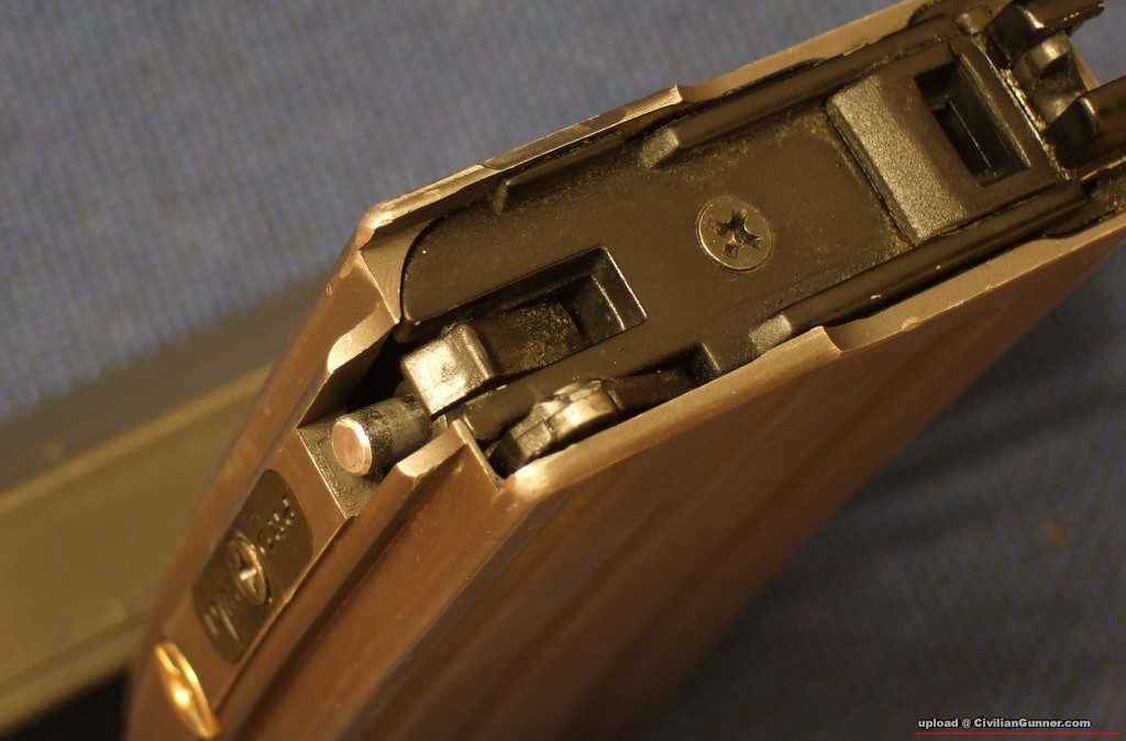

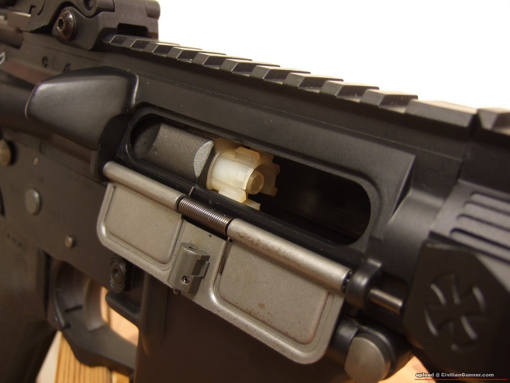

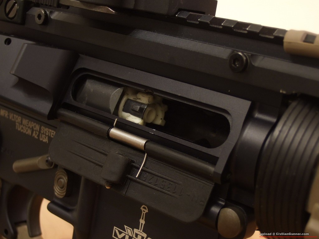

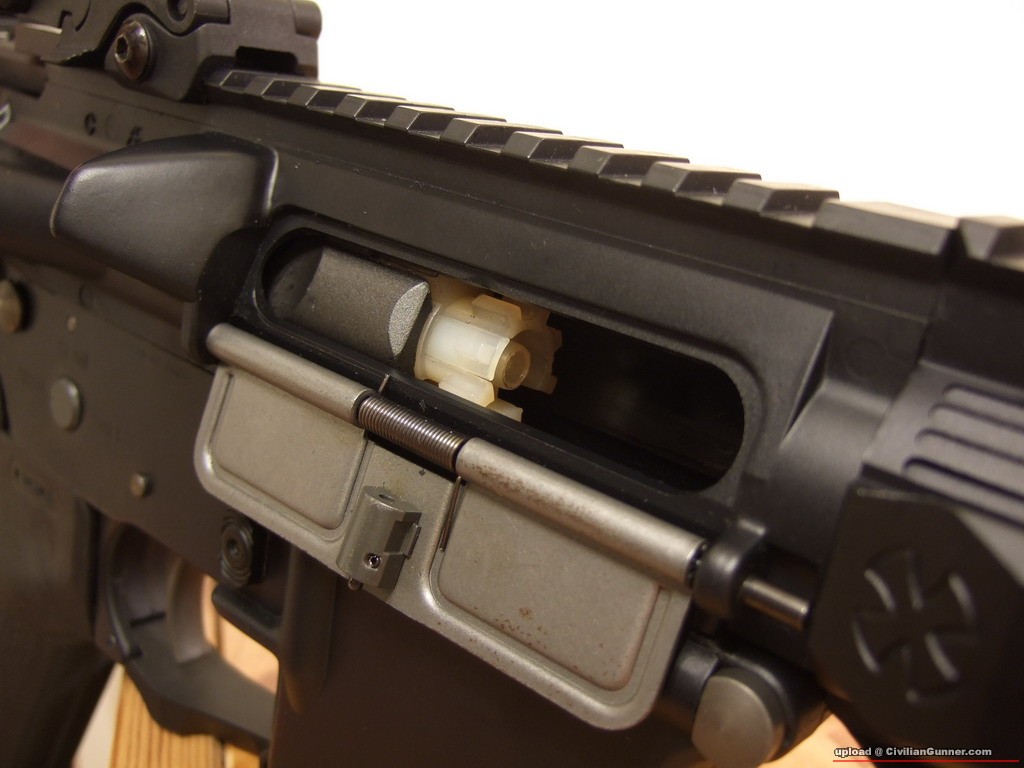

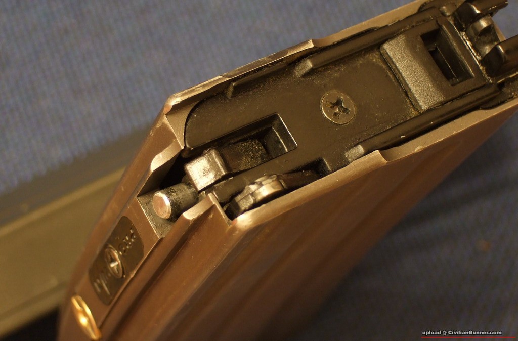

早在很久很久之前看到官方測試片段中,PGC已強調可不用先做上膛動作而能順利入匣,
原因何在?答案就是在沒彈提示的零件上做了一個斜導角,當入匣時遇到被突出的撞針阻擋,
斜導角便會發揮作用將撞針推回去,不過此功能並不適用在AGM GBB M4上,
因為AGM的撞針既長且硬,要推回去可不容易.....
灌氣是我唯一不滿的地方,那灌氣孔的形狀真的夠古怪,不能緊貼氣咀,
用猛將去灌,好像灌多少便從灌氣孔洩出,希望正式販售版本能條正過來吧~!!

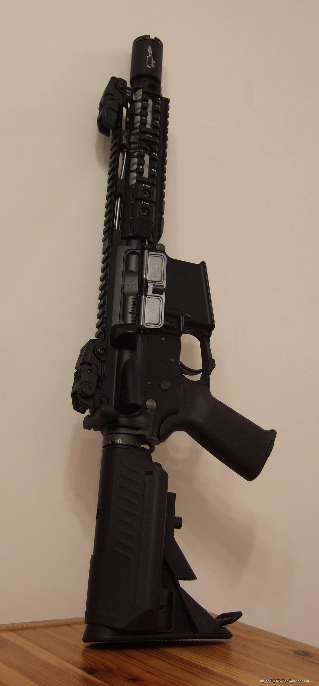

好了,到了正式測試,這次用了兩柄GBB M4去作測試,分別為:
M4 CASV
Prime金屬身
Prime鋼Bolt Carrier
GP白飛機改負壓
Prime Hop-Up組配紫色Frist Hop-Up膠
GP 120%擊鎚簧
WA原裝Buffer彈簧
M4 NOVESKE
WA原裝身
AGM Bolt Carrier
AGM 白飛機改負壓
GP Hop-Up Set
GP 120%擊鎚簧
WA原裝Buffer彈簧

測試中的彈匣表現很好,充滿氣絕對能打完一匣,而我每打完一匣便會立刻再灌Topgas,
填彈後再打,氣化效果非常好,而且在過程中未有卡彈問題發生,就算在最後用Full Auto亦能打清一匣!!
配合此彈匣,看來終於能安心地使用WA M4去戰鬥了!!

我想問問,如果用PRIME內部件仲洗唔洗先做上膛動作而能順利入匣?
thx~^.^~
太陽神
原帖由 狙神 於 21-1-2010 03:16 發表
睇片個後座力都唔細,咁既天氣都咁爽,真係正,我自己個枝agm,改件都係大陸5ku多,打出黎而家好似冇咩後座力咁,唔知點解=.=有冇人可解答,thz
5ku撞鎚,元記C牙,雞,S記尾頂,ra彈弓,Q記7075bolt+外買agm白飛機,唔知係唔係我 ...
use the agm bolt set.......replace your Q記7075bolt+外買agm白飛機 is OK
I Love my Yuki Meow
原帖由 Castlevania 於 21-1-2010 04:29 發表
thx~^.^~
只要撞針長度正常,擊鎚彈弓沒有因為要使用到AGM匣而屈過就OK~!
拆招牌?非也~這又是一個貼心的設計,由於M4鎗身有不少品牌,為了對應各款鎗身的公差,
PGC提供了不同厚度的招牌膠片去彌補彈匣與下鎗身的間隙,給用家們自行替換.
而出氣口橡皮亦有不同高度給用家們自行替換,另出氣口與飛機進氣口能更密氣.
