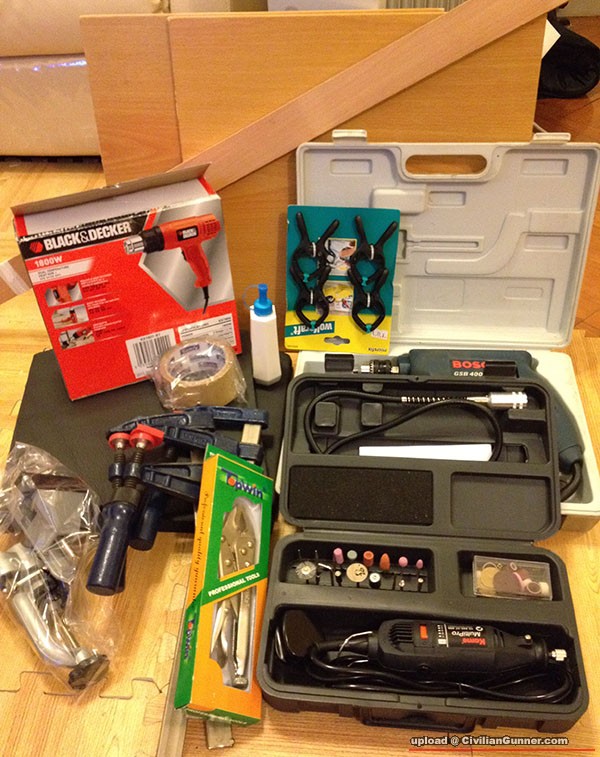

原帖由 gtoray 於 22-1-2013 19:38 發表
我其實諗住整好少O野....
點知原來要咁多準備物資....中伏...
有木板又有dremel,  一定靚啦
原帖由 ayaka 於 22-1-2013 20:53 發表
有木板又有dremel,  一定靚啦
但我冇信心....
而且冇焗爐唔知heat gun夠唔夠做....
木板響屋菀垃圾站執
過兩日d料到齊
到時要再請教師兄了!
heat gun, 窄窄地....做到既, 不過冇OVEN 咁靚>_<
小的可以直接用HEAT GUN
大的還是用OVEN吧....

原帖由 gtoray 於 22-1-2013 21:12 發表
但我冇信心....
木板響屋菀垃圾站執
過兩日d料到齊
到時要再請教師兄了!
你買左幾厚料? 1.5mm好易吹軟, 溫度用低setting就ok
小弟試過2.5mm, 用高溫setting都要吹好耐先軟到
要小心吹有皮紋個面不可以定位長時間吹同一位置,
應打圈平衡加熱, 否則d皮紋會變淺&變光身
原帖由 ayaka 於 23-1-2013 15:28 發表
多謝你既心得啊
我買2mm
Btw 我準備左支cheap 雞測溫槍了

原帖由 raiden666 於 23-1-2013 15:02 發表
小的可以直接用HEAT GUN
掂喎!
可惜我得微波爐
個光波爐又唔係好夠大
回覆 147# 的帖子
唔好灰, 聽講鬼佬有人用多士爐HEAT, 你試下?
其實... 你當蒸魚o甘就可以了....唔一定要侷爐
對個飛鏢套好有興趣
