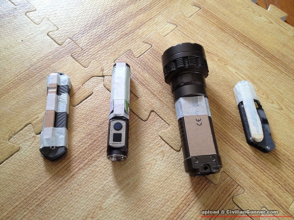

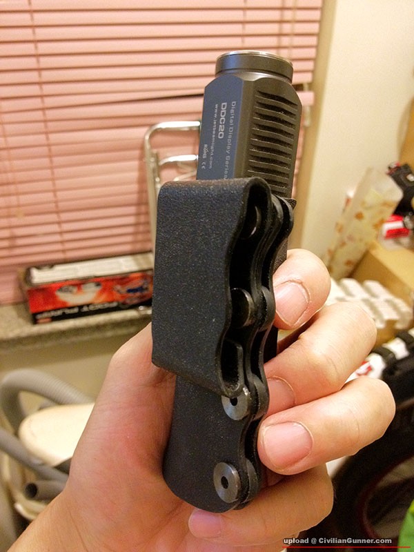

電筒套同刀套

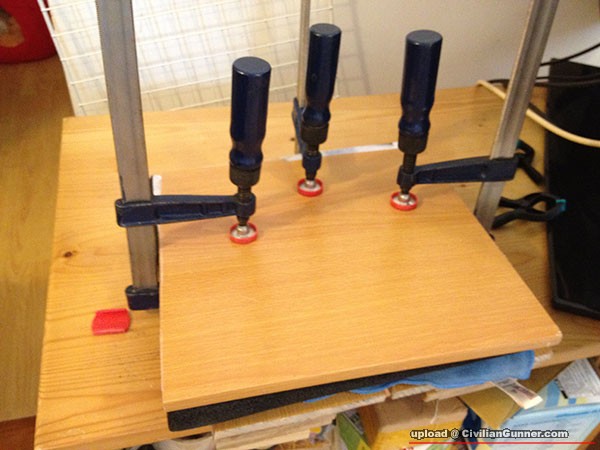

剩係整個HOMEMADE KYDEX PRESS 都好麻煩
準備個模都好多野搞

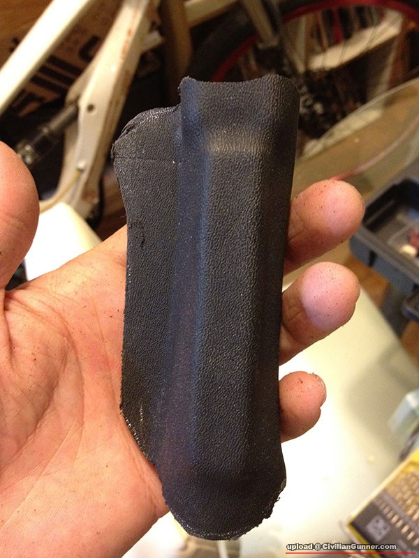

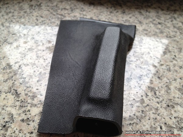

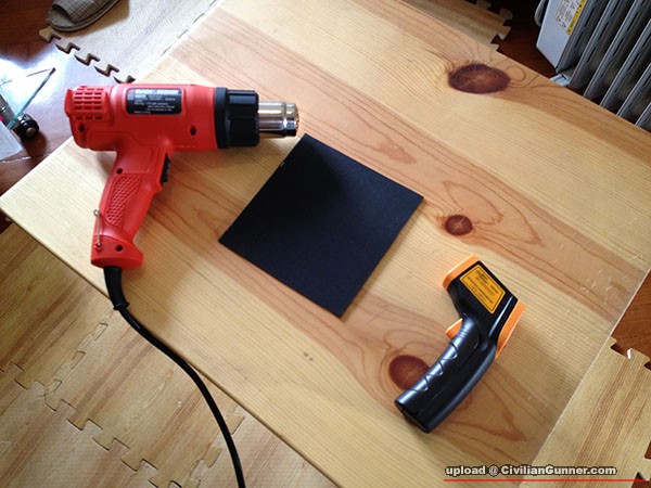

first try....
又話 182-196 度....
我都未到....已光面....FAIL
25-1-2013 17:04
我睇d 鬼佬教學話150度
不過我都無度住,只係平均吹
吹到成片軟身似塊布就ok

excuse me ching where did you buy the clamps?
原帖由 glockguy 於 25-1-2013 18:46 發表
新填地街d五金鋪
叫F夾卅F炸
$3x個左右
原帖由 ayaka 於 25-1-2013 17:29 發表
我睇d 鬼佬教學話150度
不過我都無度住,只係平均吹
吹到成片軟身似塊布就ok

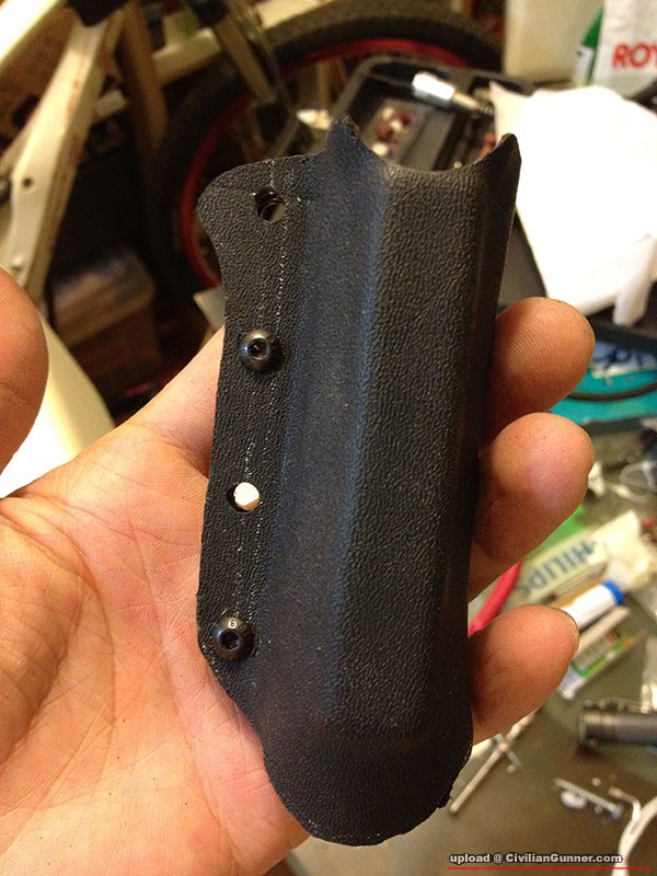

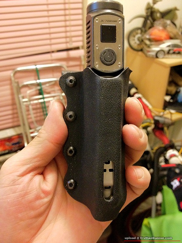

中伏果塊唯有做背夾.....
我依家140度左右
都ok
度數岩都唔可以太近吹.
慢慢左右左右吹
不過都係果句,用熱風筒吹會好快變返硬!一係自己手快D
搞左成日.....
對摺真係有d難度...
勉強收貨...
26-1-2013 01:33
26-1-2013 01:33
26-1-2013 01:33
26-1-2013 01:33
原帖由 gtoray 於 26-1-2013 01:33 AM 發表
搞左成日.....
對摺真係有d難度...
勉強收貨...
算好啦!我第一次整整左舊垃圾出黎

原帖由 gtoray 於 25-1-2013 19:29 發表
新填地街d五金鋪
叫F夾卅F炸
$3x個左右
連探熱槍都買埋???
To sovietarmy2012
當然
