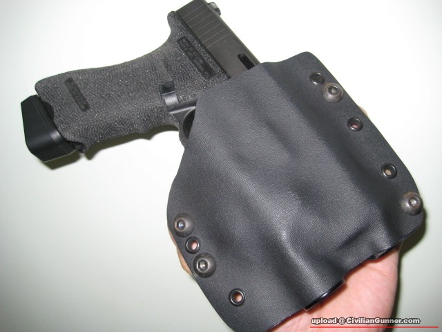

原帖由 sam524 於 31-8-2012 23:10 發表

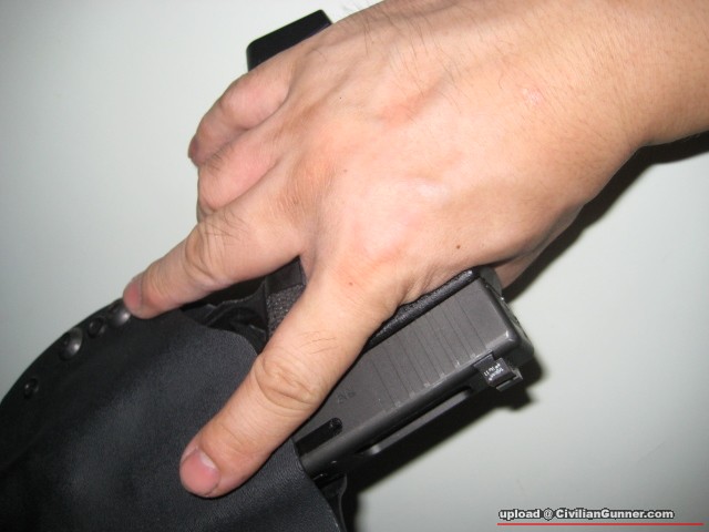

其實d有燈套唔用燈支槍係咪都唔會鬆?
一定會鬆!就算鹿頭或悲踢都一樣!
[ 本帖最後由 F22 於 31-8-2012 23:28 編輯 ]

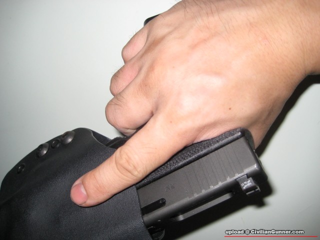

唔係呀,我係想話個套咁高咪頂手囉?
一般都要開個弧位,唔係掹槍嗰陣就會揸唔晒個柄……

原帖由 F22 於 31-8-2012 23:27 發表
一定會鬆!就算鹿頭或悲踢都一樣!
我既意思係會唔會好似6004咁講明唔裝燈都仲可以正常使用而唔跌槍

個trigger 位去 木行買半圓形木條既碎料, 用dremel tool 磨下頭。 執下邊 兩邊trigger 位用螺絲上實, 我用左半徑16mm , 但我覺得 ~        14mm 會 或 12mm 會好好多, 冇咁突同應該比倒電筒過…...
原帖由 sam524 於 31-8-2012 23:58 發表
我試過6004 1911+M3燈套,一拆走支M3根本hold唔實............

做燈套冇必要做得太貼,唔係就好難掹.............
開弧位易掹槍...........
