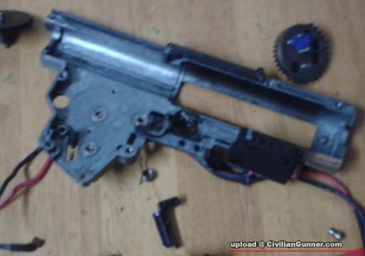

G36C求教
G36C求教
我唔知裝係邊到有冇C兄教教我
[ 本帖最後由 peng324323 於 9-11-2013 07:36 編輯 ]
9-11-2013 07:34

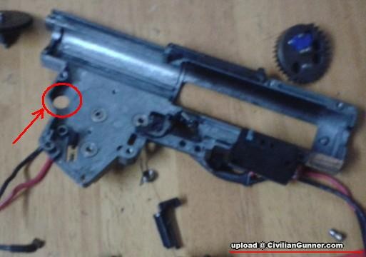

求C兄教教我裝係邊到
9-11-2013 07:36
求教....

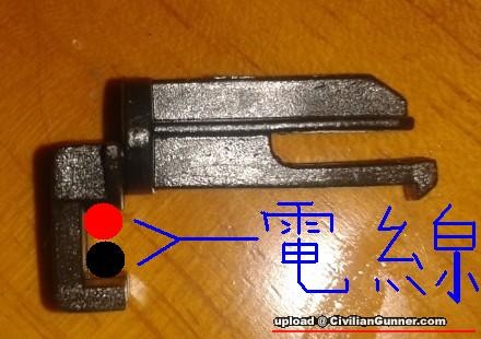

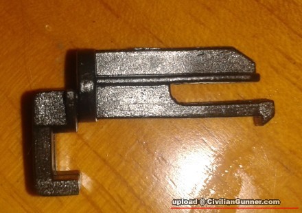

波箱外圍付件......用泥碼住電線管位
[ 本帖最後由 tango1997 於 9-11-2013 09:57 編輯 ]
9-11-2013 09:49
9-11-2013 09:57
原帖由 tango1997 於 9-11-2013 09:47 發表
太感謝你了...我就差一步就可以完成了....
