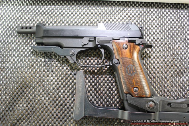

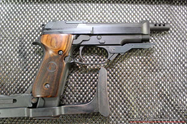

IMG_7496_大小 .JPG (128.71 KB)
14-10-2012 22:59
IMG_7497_大小 .JPG (128.85 KB)
14-10-2012 22:59
除左k字頭,地球上無o酉93 grip.我估呢排93 grip係Alt廠的特別訂造單

嘩正啊! 好在10月頭我都係TW 2手買到返黎! 不過我的木色就傳統啲
