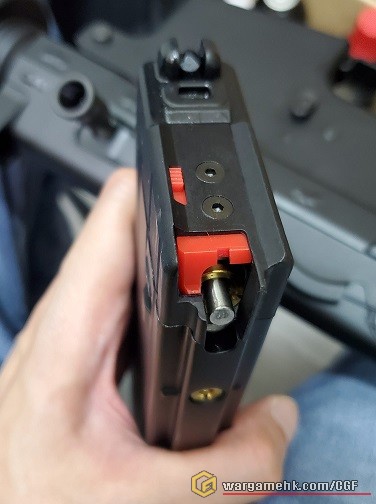

想問下停彈個結構係咪好似we咁 頂高個fire pin扑唔到valve?
感謝, 已經拆到

原帖由 jn_jona 於 17-5-2024 07:22 發表
係按低fire pin 後面與hammer個撞擊點,等佢通坑渠起隻hammer褲浪底過
原帖由 NCP013 於 17-5-2024 09:59 發表
等遲下有拆解片睇下先 好似又新design
果時都係到諗 佢用返m4隻匣 點樣做無彈不擊發
希望mp5有冇都會做到
MP5有D難了,一來隻匣冇乜空間容納D頂杆,二來隻hammer會犧牲美觀感

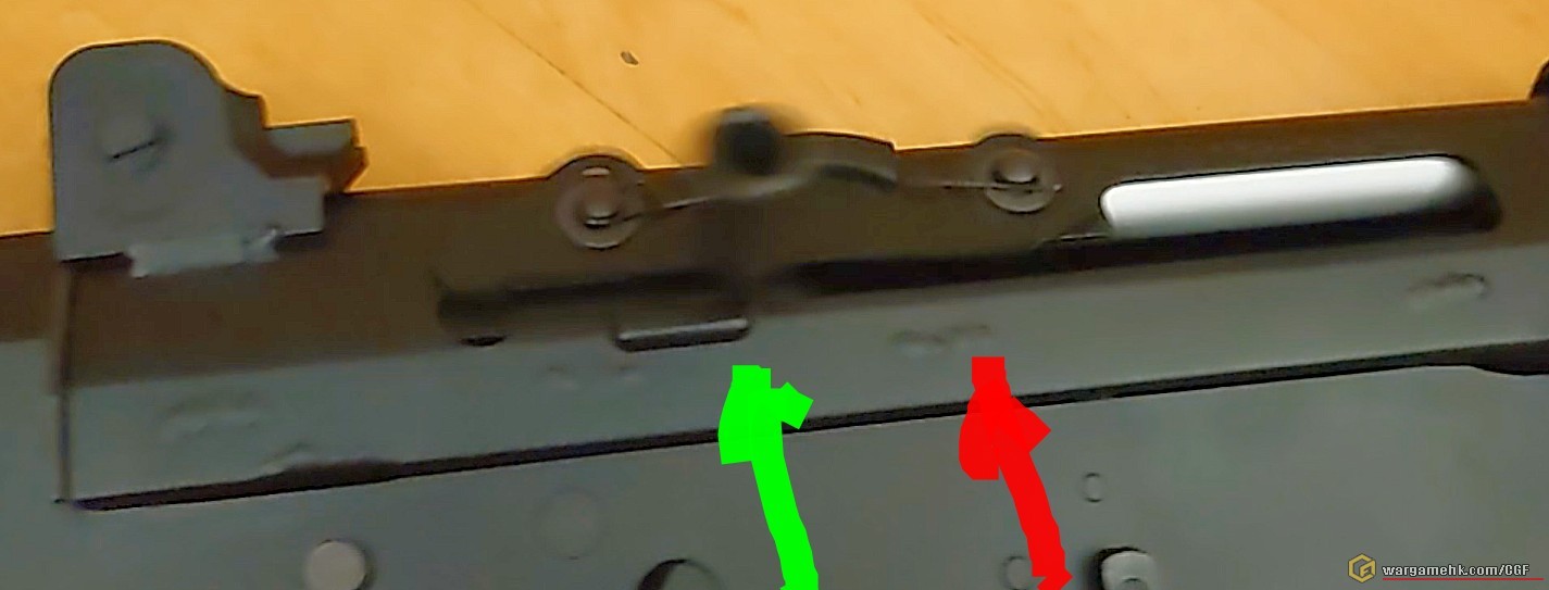

行多0左DD,盡了力,紅色係原裝位置,綠色係執過後
激進D拆走buffer,應該會間歇性卡飛機同監生夾扁條recoil spring, 剪短佢又驚唔夠力recoil.
而家cut走大慨3/5 buffer, 好似D “全行程”GBB AK 0甘,頂住檔先。
我純粹當掛牆model gun 玩,會否影響射擊效果我就不理了
[ 本帖最後由 NCP013 於 22-5-2024 00:34 編輯 ]
原帖由 NCP013 於 22-5-2024 00:20 發表
已經好好多
別人笑我太瘋癲 我笑他人看不穿
