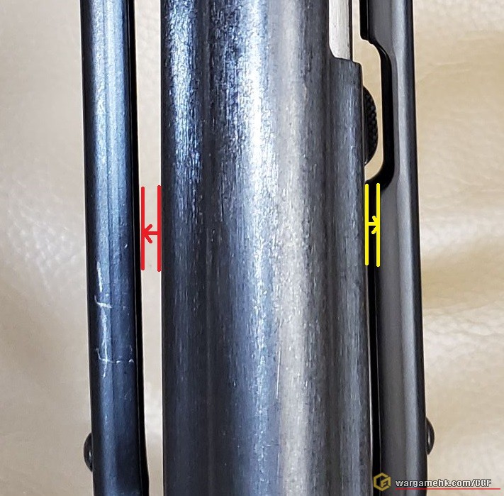

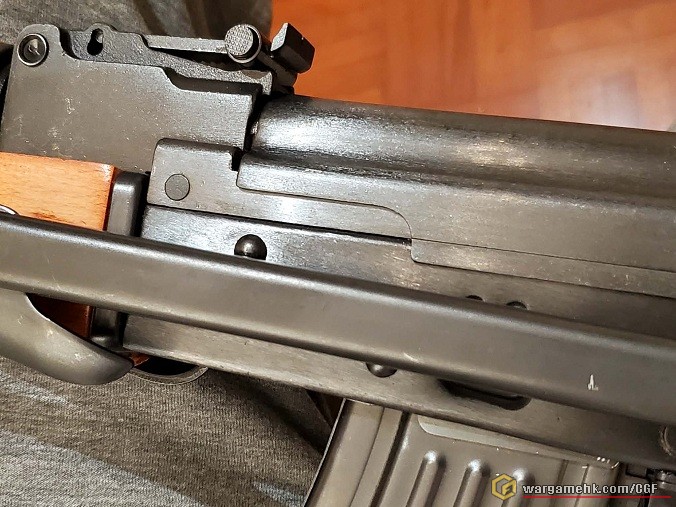

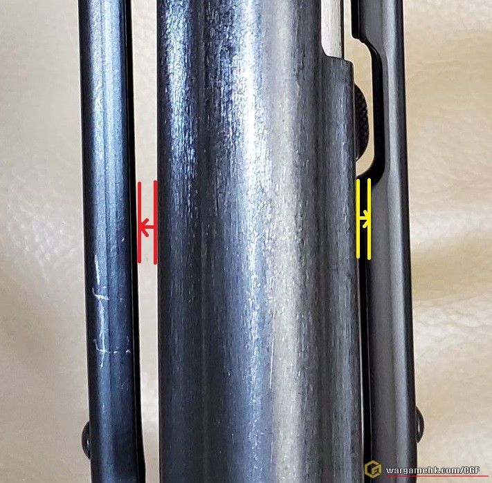

入手 Type 56-1,但似乎個摺托有d唔妥……
摺托同槍身之間距離,左邊條罅 (紅色) 明顯闊過右邊條罅 (黃色)!
但真鐵應該係右邊條罅闊d,目的係方便就算摺起槍托,都可以勃到 selector。

全原裝,只有 selector L、D 刻字; 左邊槍身無刻字。
無辦法,早兩個禮拜行槍街,只有一間幫襯開既槍舖有得賣,所以急急買左!
