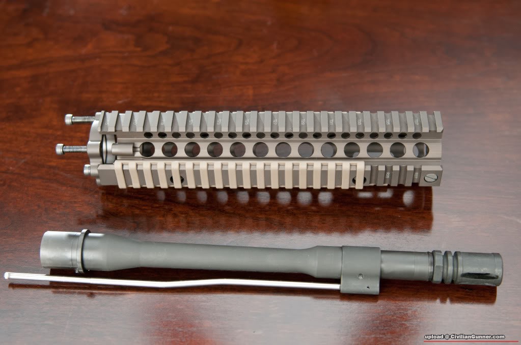

Angry Gun 兩組外管的分別
小弟尋日去左買angry gun出既外管,但買左A, 想問下A同B 既分別係邊到? 我見A冇左上前準星既位置, 有冇師兄可幫忙解釋下,我目的只係想改短外管 約MK18, 但想保留前準星, 我是否買錯了?
A組
http://shop.ehobbyasia.com/angry ... _SID=U#.V0aN7_l97ce
B組
http://shop.ehobbyasia.com/angry ... b.html#.V0aNj_l97cc
謝謝
原帖由 mangofong 於 26-5-2016 14:11 發表
A組
http://shop.ehobbyasia. ...
真鐡個標準A字前準星係連埋駁GAS TUBE咁用,
但有D骨太長或無預個位放返個A字標準前準星,  唔用前準星, 但都要加返個零件駁返個GAS Tube入receiver, 否則個bolt 唔會blow back, 情況就好似A款咁
所以A款係比果D唔想用標準A字前準星會用的, 你想用的話, 唯有買過個B款, 或夾硬搵個位上死佢算, 還橫惦個gas tube都係dummy
