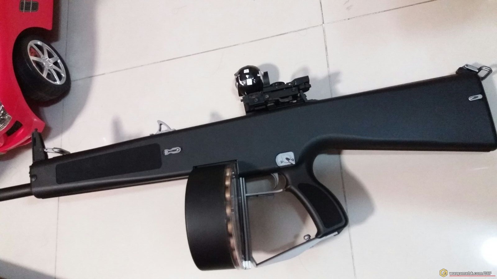

裝鼓後型上加型!
購入了近一年,上星期日在w28 終於用於實戰。
實戰時只用一條m190 彈弓沒加戒指,用的是0.3 彈調好有效HOP UP 的火力是1J  ( 每粒 )。
之前改到最大力是 1.1X J 但感覺上起動比較吃力,故改為1J 好了。
SETTING 如下:
連2000 發子彈(沒裝滿 ),加SAMSUNG GEAR 360 CAM 全重 5.5KG,還好。
先說聲控彈匣上彈良好,上滿鏈閒閒地打200 發以上,得閒先按2, 3 秒聽到「卡卡」聲停就好。
全日沒發生過忘了上鏈打空氣之事。
用的是2500MAH 11.1V 里電,沒打完全日已用光電了,前後大概打了2000 發,可想而知頗食電。
紅點配散彈效果良好,見到20 ~30 米的集彈是很固定的「範圍攻擊」,打的時候都是抵肩射擊的,不算特別難用。壓制效果良好。
然而AA-12 本體是有點重,可望5 月份MARUI 出一支新的AEG 散彈,型又型D,又原裝已有魚骨,輕又輕D ,實際使用應該比AA-12 好。
原創小說:黑鷲
