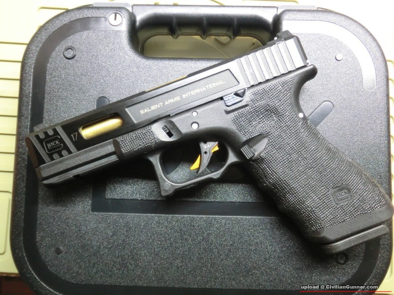

迷G17 SAI
熱潮都一段時間了, 廠商仲咁有心計續出SAI

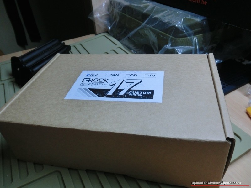

但見佢價錢實惠所以手痕入手了

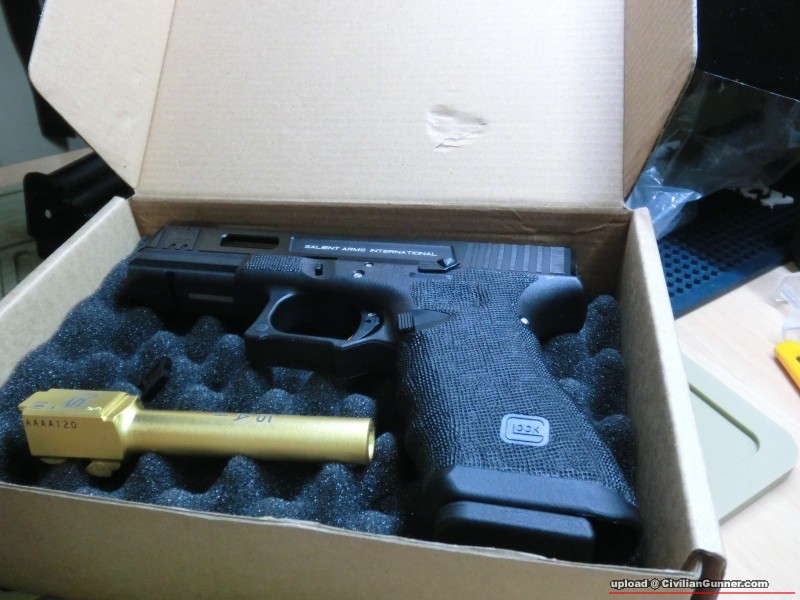

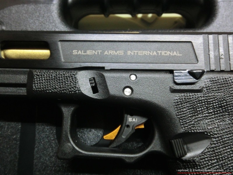

個盒絕對無驚喜
除了本身裝上槍的黑膠外管, 還跟了SAI潮管

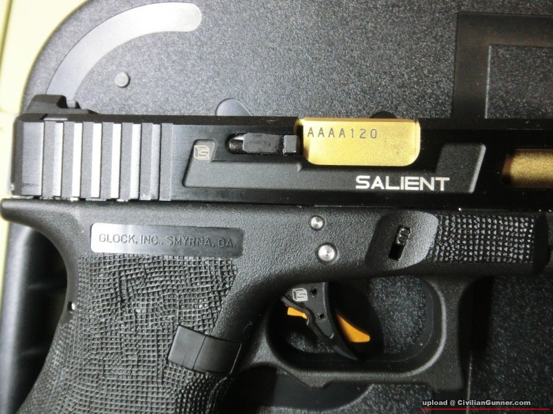

成支槍個樣

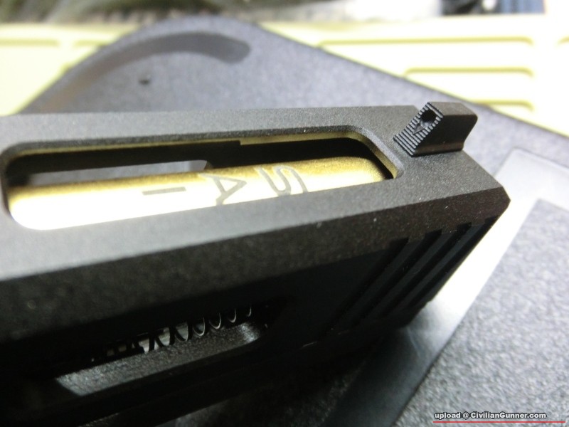

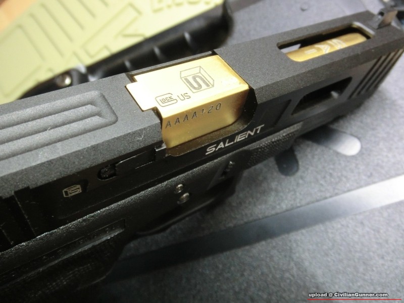

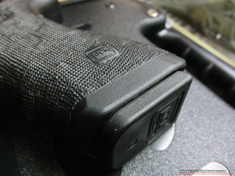

另外一面, marking及字體不過不失, 但果組number有d假
那stippled了的grip及marking, 個人覺得唔靚, 遲d自己辣過

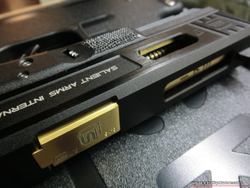

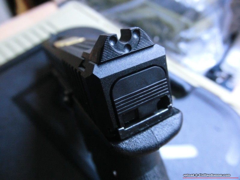

後準星3點設計
前準星
外管的marking

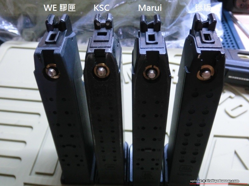

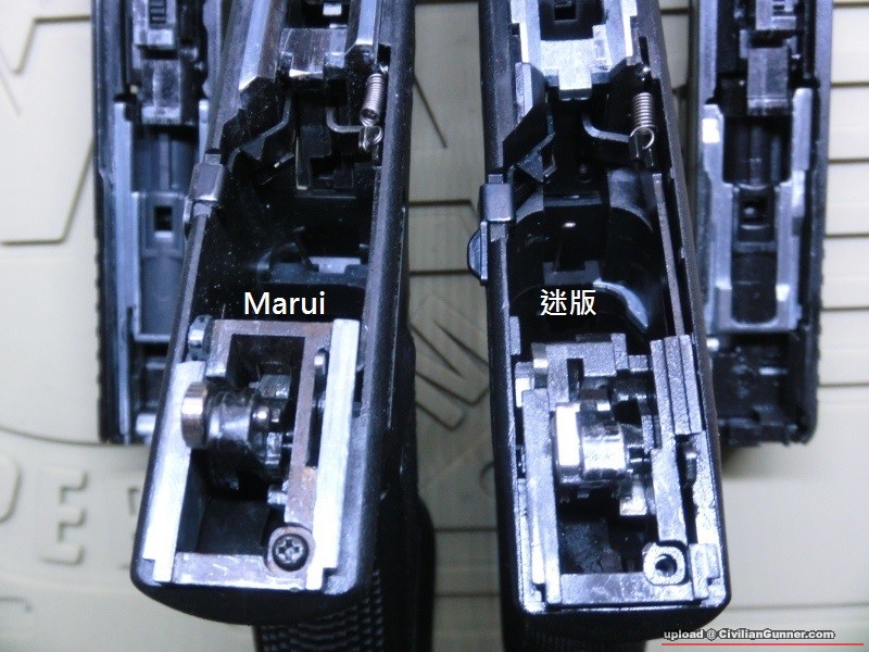

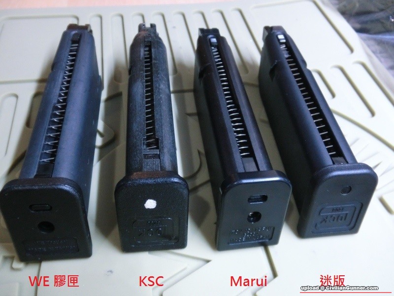

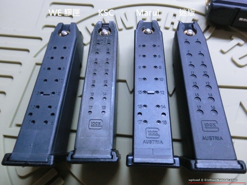

另今次主要想試試個system同其它牌子匣可否共用, KSC一睇已知唔得
WE 膠匣, KSC, Marui, 迷版

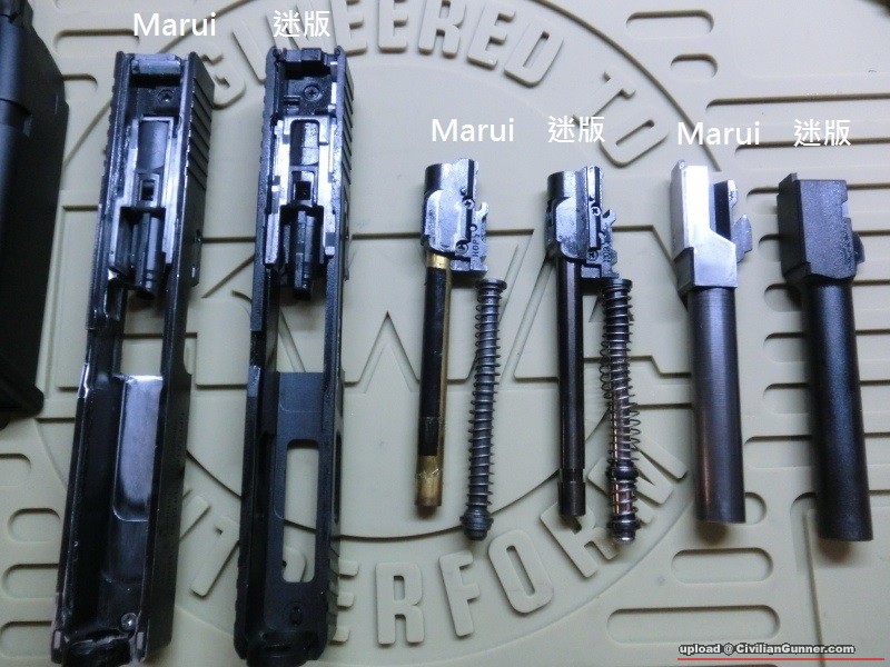

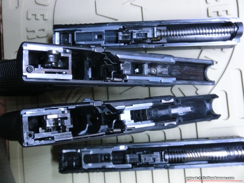

睇埋迷版及Marui的大概對比
上槍身系統設計、飛機坐及飛機等等看似都不兼容所以無試了, 但內管及hopup組好相似
下槍身系統對比

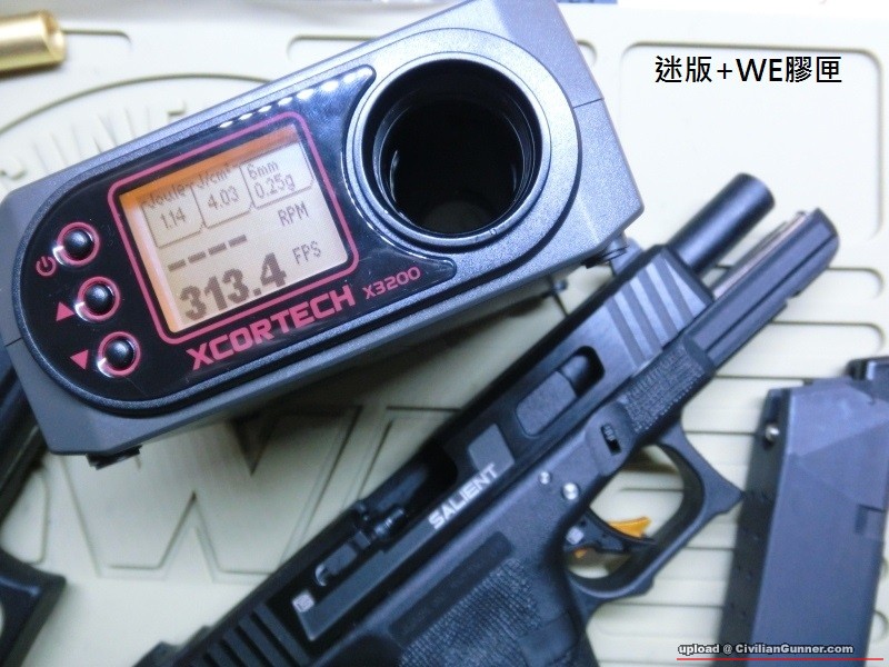

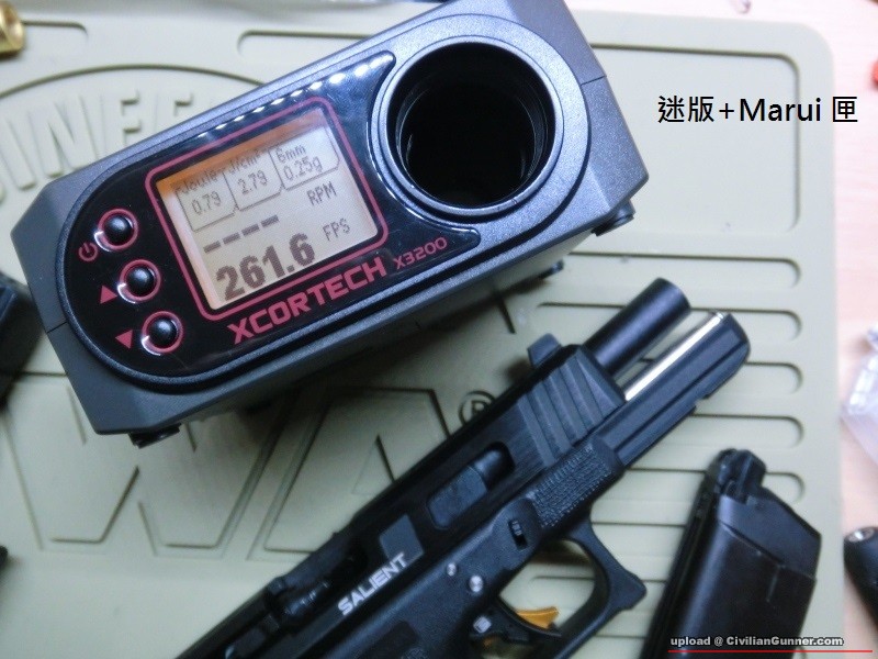

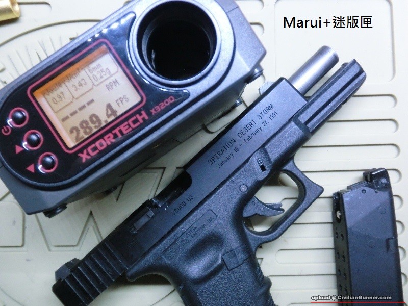

小弟把內管及hopup組對換, 兩支槍照打到無問題
原裝槍用了0.25珠(無0.2或0.22珠試 )
用Marui匣效果一般

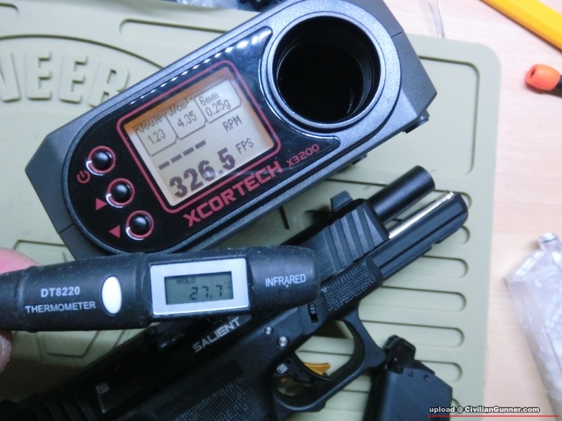

用WE膠匣又ok喎
試埋Marui用迷匣

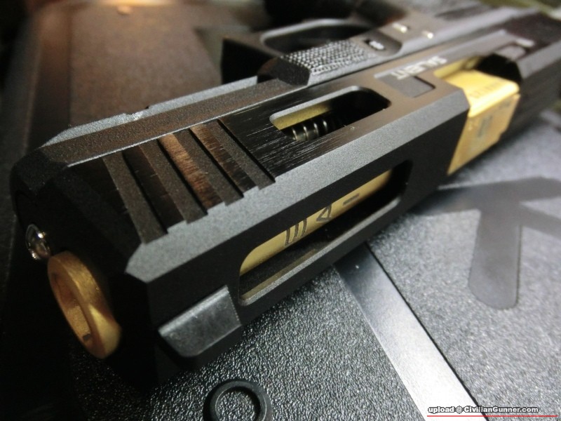

少少特寫
呢支迷版能夠兼容其它匣都算有d驚喜
又full marking又option trigger價錢算係咁啦,
暫時唔知呢把野落場後咩環境, 唯一投訴係隻匣底塊片的lock, 要打開黎叉氣有d難度

言下之意we膠匣可以去馬?

回覆 5# 的帖子
用係呢把野上, WE膠匣出奇地好過馬記,
初速同原匣差不多, 後坐力亦十分強

我拆過一樣係正方形飛機, 細節冇留意應該一樣.
佢份說明書都係G17既

飛機座近飛機d位都要磨下d毛邊
