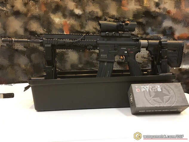

來一張全相,416D 配折疊準星配厚身尾通環配A5 托,跟「傳統」的外觀有若干分別。
一般概念來說,416D 就是大大粒的前後準星在魚骨上,尾托是D 款肥托,尾通環要窄身的M4 環才合味道。
然而在下查找了一下,416D 前準星其實是OPTION PART,可以自由更換魚骨上安裝的獨立準星或可折式準星。
而尾環跟尾托則的確是屬於A5 的,雖然網上都見過416D 身配A5 的尾托的介紹文,但只屬特例。

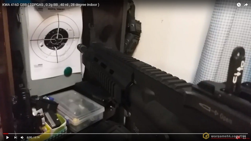

實測火力及穩定性,以數據來說不過不失,火力浮動比marui 原裝高一些,算是正常表現。
原裝0.2 克豆用topgas 大概是 1.4j,如用134a 則大概0.6j,運作仍然順暢。
最後是實射片段,聲音相當清脆。
