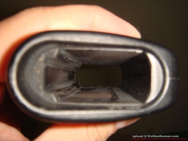

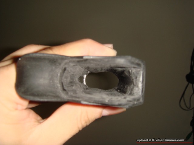

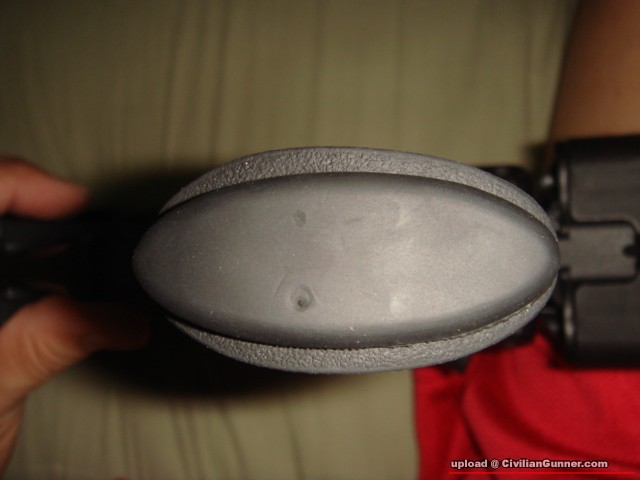

話說買左個lmt upper, 終於的起心肝搞好隻ergo grip
好...雖然底grip d 鑼絲位未搞掂, 比一d心急既師兄開始住先..

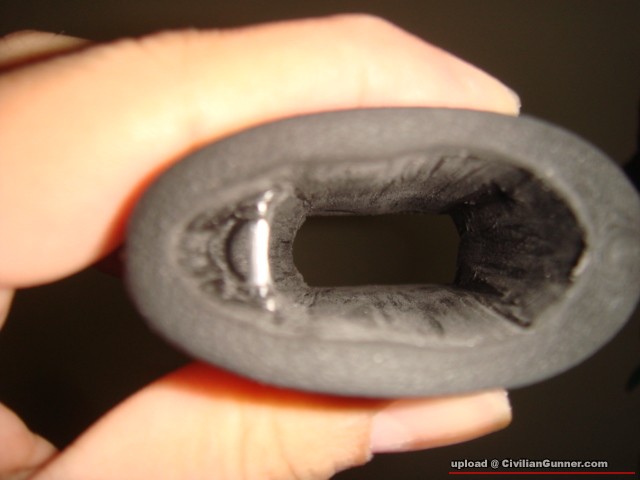

完裝grip 內寵:
ergo挫後內寵: (由下而上看)
由上而下看:
基本上要做既野係將ergo 內寵挫到同原裝一樣既同時, 盡量keep 住grip 個底既型.

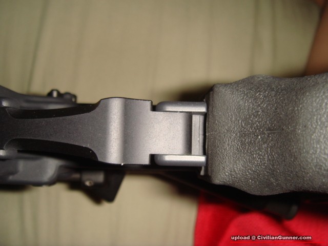

因為上哂隻grip 基本上都唔會去到底, 見圖:
所以個grip 底如果可以keep 住個型, 上個grip base/plug 既時候就會更實淨..

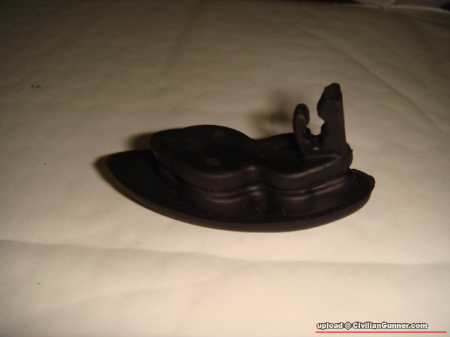

個base 要羅出呢cut 短個勾位, 佐係唔好完全整走
個卡位剛剛可以勾返住grip 個金屬位..

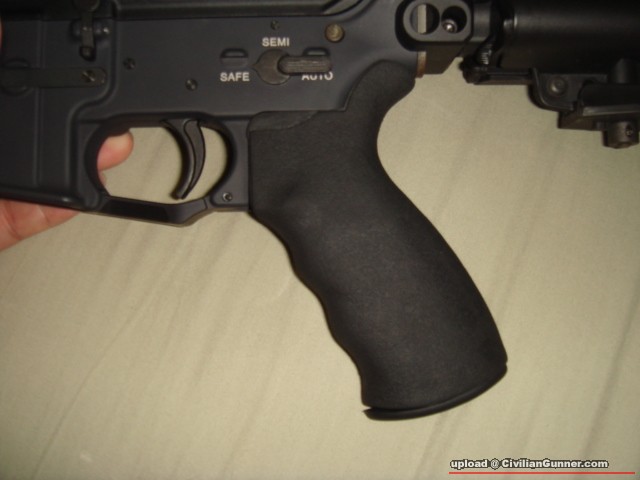

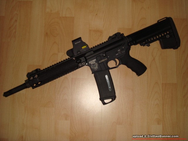

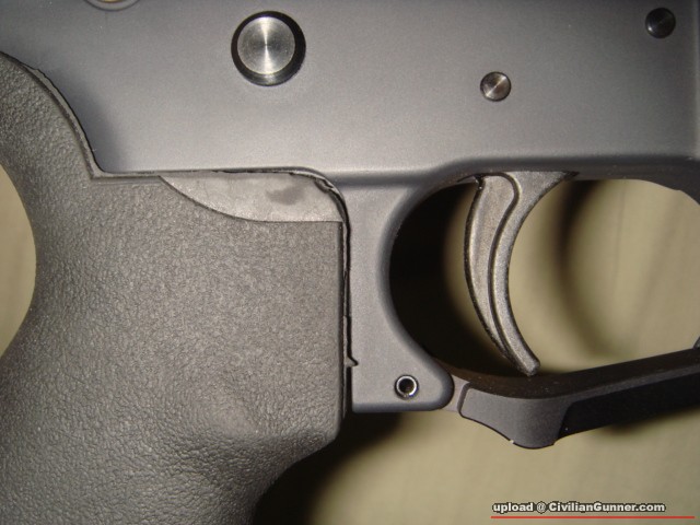

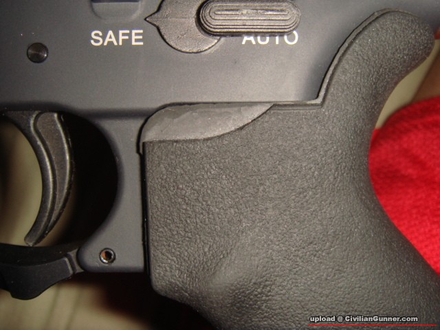

小弟隻grip 未算perfect match, 不過算啦, 收貨...
小小教學, 希望幫到各位師兄...
到base cover 搞掂再補多d圖....多謝觀賞..

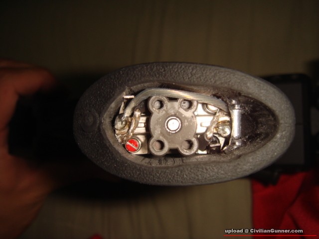

經小弟研究, 基本上有兩種可行既方法,
用SYSTEMA BASE, 一係修個METAL BASE, 一係改過GRIP BASE...
如果要做, 修GRIP BASE 會易D. 不過D位要羅到好邊..
METAL BASE 改會實D, 但係難改D...
屋企冇鑽, 要過幾日去個FD到搞...

呢曾當然, 可能會學m記grip 咁中間放YSTEMA BASE 再放個膠plug.
原帖由 spec.ops. 於 15-4-2011 13:34 發表
有D驚個摩打太受力
如果咁講其實原廠grip一樣, 我研究過原廠grip, 都係用4粒羅絲, 加個base 項住個摩打..
所以點解有人用原廠grip 都分體, 其實最受力唔係motor 同grip, 而係金身個motor 位..
其實只要個身同grip 個個位做得好, 夠貼夠硬基本上冇問題, 而且ergo grip 個底都係硬膠..係個plug 係橡膠.
所以我諗住係ergo grip 同plug 個到落口釘張個plug 同grip 定位..
而且可以張d力放返落隻grip 到..
等我有時間搞掂再上圖用容易d解釋...
