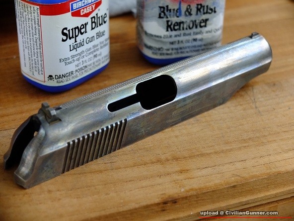

2012新款MAKAROV 654K打磨去沙再Blue.
原帖由 RCman 於 17-6-2013 14:10 發表
我相信樓主一定會,
可能先做上身滿意便會再做下身。
有D相反! 我先Blue"槍管口+修圓邊", 槍握把位磨沙及磨光再Blue,因Lee個位有沙唔好握+失敗都不大問題!
遲D都可能磨埋中身!
[ 本帖最後由 M1616 於 21-6-2013 09:16 編輯 ]
享受期待  珍惜擁有.

如果把槍身磨銀後直接用封閉油也做到防�蛃蘆G?
是否表面塗一層就ok?
另外邊度會有得賣?
thanks
原帖由 冰影 於 21-6-2013 12:08 發表
是否表面塗一層就ok?
另外邊度會有得賣?
thanks
這格出不到字 接下格!
[ 本帖最後由 M1616 於 21-6-2013 17:29 編輯 ]
享受期待  珍惜擁有.
是否表面塗一層就ok?
另外邊度會有得賣?
thanks
這格出不到字  接下格!
享受期待  珍惜擁有.
如要全銀色,提議用"金屬亮潔寶"V-tech鴨記$20,有拋光+脫色+防�蚹@用,不易刮花表面!
用粗布+亮潔寶"卒",但要重複多次才有效果. 不提議用沙紙!
再複雜就用脫�袉璁熅秦B理後,再用拋光機拋光.(好似D鋼手錶拋光做法)
潤滑防�蛌o塗一層都ok!因為你不打算Blue! 但如果支槍收埋多過睇,就要用油紙加多小小油包好存放了!
封閉油 = 有潤滑防�蛌漯o,silicon矽油也OK,鴨記有得買.
