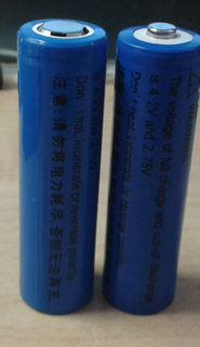

[ 本帖最後由 一舊水 於 23-5-2012 16:58 編輯 ]
2012-05-23 16.51.16.jpg (66.52 KB)
23-5-2012 16:54

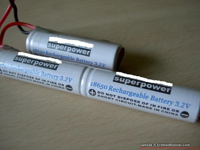

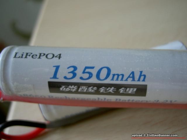

有無師兄用過鋰鐵電( Li Fe )?例如呢隻
http://www.wgcshop.com/wgc2008/m ... atid=15&cat=432

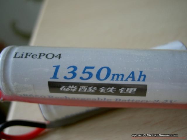

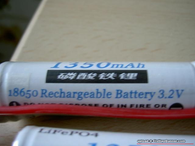

嘩! 搶錢咩? 咁貴既...
我用呢隻...$200有找.

C數如何?
DIY?好似唔係好見保護電路
NO COMPROMISE!
回覆 13# 的帖子
C數如何? 唔知
DIY? 現成買的
好似唔係好見保護電路 係無的

原帖由 sergeant3007 於 26-5-2012 01:02 發表
C數如何? 唔知
DIY? 現成買的
好似唔係好見保護電路 係無的
咁有無夾SETTING既RPS?
