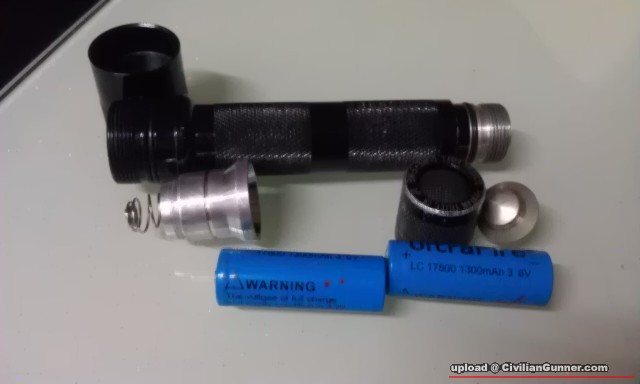

surefire 9p 問題
LED一向對volt數要求寬容度好高, 但要非常穩定mAh數輸出.
KL3內建regulator/convertor的, 記憶中安全範圍最低係>3.7V, 最盡係<12V

surefire d led頭又貴又唔夠光
原帖由 gtoray 於 5-1-2012 21:46 發表
換膽最化算
咁你都係推介用9P代用膽?
原帖由 hypermax 於 5-1-2012 23:22 發表
咁你都係推介用9P代用膽?
Sure~
咁你都係推介用9P代用膽?
帶枝9P去鴨記買Q5膽OK T6膽較光較熱較食電!
電用17500兩粒啱啱好9P Size!

師兄, 請問 Q5 胆落唔落到 G2 6P 呢 兼感謝總版主之明言!
原帖由 hung 於 8-1-2012 23:54 發表
買26.5mm 光杯既就用到.
因為G2係膠殼關係注意過熱問題!(散熱唔熱)
Q5會穩陣D!

原帖由 F22 於 5-1-2012 04:12 發表
你粒KL3係堅定流呀?
153893
我印象中KL3係咁款............
要用叉電真係買代用膽好,仲要光過我隻P91.........
人地粒KL3係舊版黎
可以用2粒17500電 或 2粒16340+ spacer
Surefire D新LED都唔輸蝕
LX2可叫迷你遠射王, 姐係槍燈既KX2C頭
KL3本來食9V
用兩粒鋰電只係比8.4V, 內置既driver會自動降壓比LED
3.7V以下唔係唔得 只係比唔足粒LED,會冇咁光
