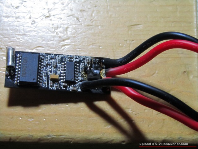

IC 燃燒之路:
9.6V 3300 大電, M100彈弓
1. 一開始試, 五連發, set番30發, 無問題
2. 試3連, 一開始無問題, 不過有時變兩連, 大既每4次有一次
3. 如是者試左幾次轉mode
4. 十分鐘後開始按板機唔郁, 摩打出現SET野0個陣既長BEE聲
5. 再按又得, 跟住又唔得, 試左幾次
6. 拆開, 塊野同摩打有D熱, 試直插電, 無問題好順
7. "他"過錶, 無short circuit
8. 再插番塊野, 情況一樣
9. 拆開, 再插, 在無扣板機下IC突然燃燒, 無錯係燃燒, 即甩
10. 再"他"原電路, 無SHORT無漏電, 死因不明
紅線前的IC燃燒

宿一燒
